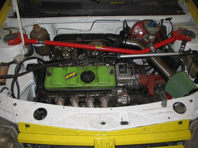

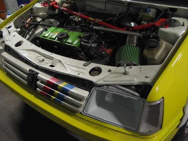

Pour info Renaud,
voici le montage que j'avais fait avec le tu2.4. La tubulure est en Inox diamètre 76. C'était moins bruyant que les cornets et surtout je ne récupérais pas tout l'air chaud du compartiment moteur.
admission tdf2
admission tdf2
en cours de montage

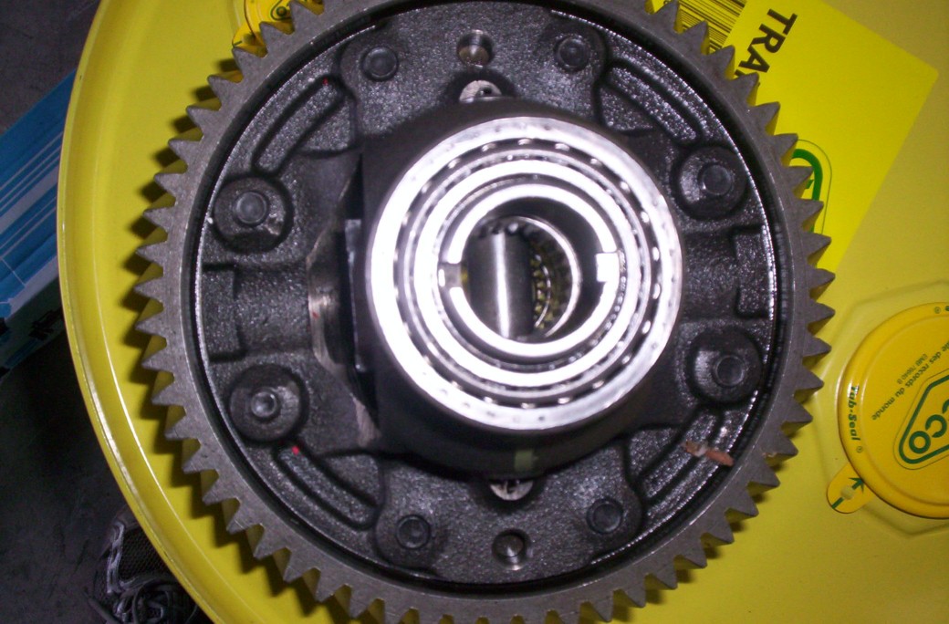

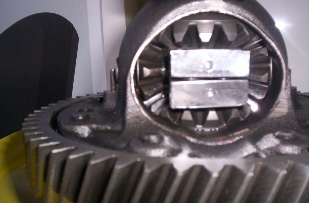

Daredaremotus a écrit :Bon bah pour les photos, ce sera demain car j'avais des problèmes de batterie...
Pour Tchoupi13,
Je pense modifier mon différentiel d'origine de BE4 avec le kit de chez MD Racing Parts. Les échos sur rallye-forez ont l'air plutôt bon. Et pis le diff de Partner Ushaïa ça se trouve pas facilement !!!
Voilà le lien : http://www.md-racing-parts.com/mag/fr/p ... 192665.htm
Voici le montage dans une boite BE si ça peut t'etre utile: ;)
Daredaremotus
Messages : 423
Enregistré le : 01 avr. 2005, 19:26
Localisation : Orléans (45)
Re: TDF n°2
Message par Daredaremotus »
Merci jean-luc pour les photos,
c'est un montage pour un véhicule du TopRacingTeam ?? Vous avez testé ??
Messages : 23914
Has thanked : 642 times
Been thanked : 1280 times
Re: TDF n°2
Daredaremotus a écrit :Merci jean-luc pour les photos,
Non, pas du tout, ce sont des photos que j'ai reçu d'un gars de Rallye Forez que je ne connais pas, mais qui a vu que j'étais interessé par ce système :D , il a l'air d'en être satisfait en tous cas! :ok:
