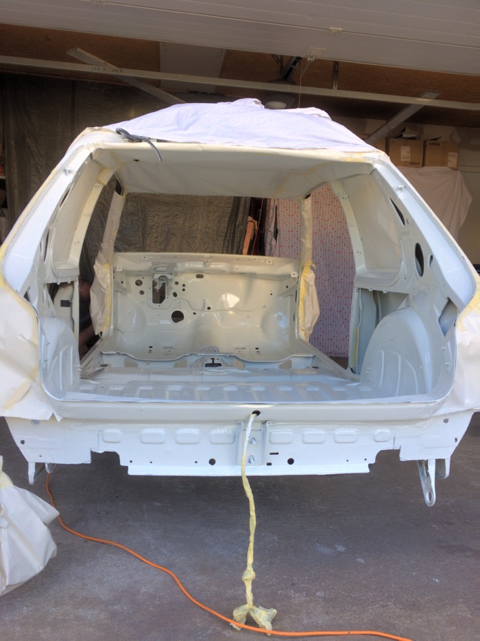

Bon ben vu qu'on peut pas tout vous cacher, j'ai passé ma journée à tout cacher sur l'auto, c'était quand même pas évident l'affaire :o
Ciel de toit
Ciel de toit
Sinon hier j'ai commander mes pneus, Bob à passer un coup d'apret garnissant dans le coffre qui était bien nécessaire

pourquoi ne pas avoir pris du papier craft pour maroufler ???

gicleur28 a écrit :pourquoi ne pas avoir pris du papier craft pour maroufler ???
Parce que

un drap pour cacher c est pas top tu vas avoir des grains dans la peinture

gicleur28 a écrit :un drap pour cacher c est pas top tu vas avoir des grains dans la peinture
Ah oui ?
et des poils si c'est le drap du chienchien :jesors:
Bugs_63 a écrit :Bon ben vu qu'on peut pas tout vous cacher
impossible de rester discret, fallait pas la laisser dans ce garage :mrgreen:

On a évidement mis les draps du toutou, pour mettre un peut de piment et une petite touche perso à cette auto pour qu'elle soit unique :p

Les photos parlent d'elles même <oo>

Super journée avec Luc.... On a fini le masquage que Luc avait commencé hier. On a dégraissé les surfaces, aspiré et protégé le garage, arrosé le sol.... On a fini par utiliser quelques draps pour protéger mes rayonnages :p
Ah ces draps.... :mrgreen:
Et hop, c'est partie pour la peinture!
Le pistolet est loin d'être une première pour moi mais c'est la première fois que j'avais à doser ma peinture.
Sur de moi, j'explique à Luc comment préparer le mélange de base + durcisseur + diluant....
Il me fait un premier godet, ça se passe plutôt bien mais j'ai quand même un gros doute :o c'est liquide, j'ai peur que ça coule!
On a vite compris quon s'était planté :angry:
Malheureusement, il y a quelques petites coulures à des endroits où ça va rester visible. Grrr. Y en a sous une vitre de custode et sur un passage de roue arrière.
Le reste est nickel. :ok:
Si je ne m'étais pas planté sur le dosage, j'aurais fait une peinture parfaite. Domage.
Mais bon, pas de panique, dans l'ensemble, c'est réussi :ok:
