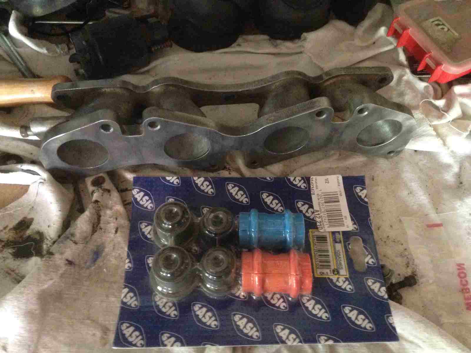

Pour mon problème de patouillage, ça va un peut mieux, j'ai reglé la course du câble d'accelerateur peaufinage à venir.
Si non, des cadeaux pour la grand mere
C'est une pipe agrandie, vu que les conduits de ma culasse le sont
et les silentblocs de barre stab ben, je m'en suis vue comme un clochard dans ma cour.
Pour changer ceux des triangle, je pense que c'est mission impossible sans presse............
Voilà et comme toute vieille voiture, ben les fuites............au joint de l'allumeur, mais bon.

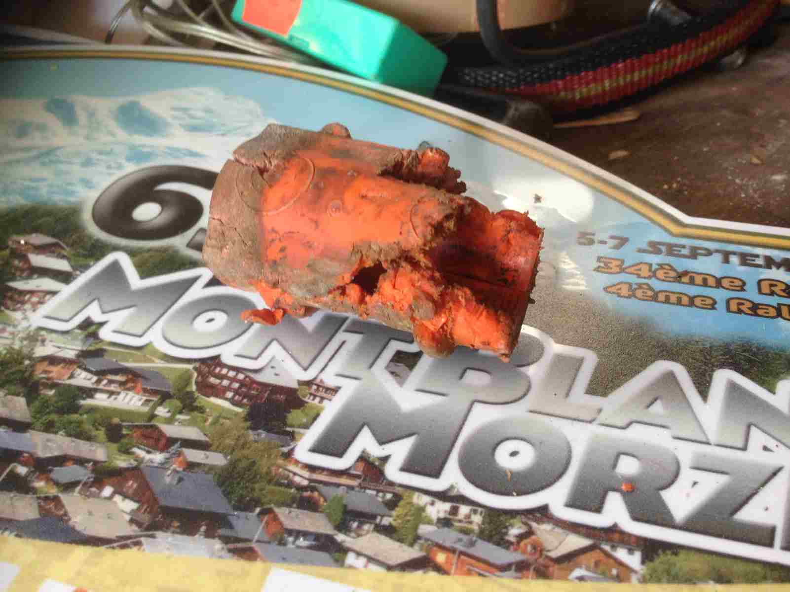

La gueule du SB de barre stab :blink:
Pour ceux de triangle, tu peux "cramer" les anciens et couper le cerclage à la main et ca sort. Le nouveau tu peux le mettre à l'étau.
Une presse c'est mieux en effet.

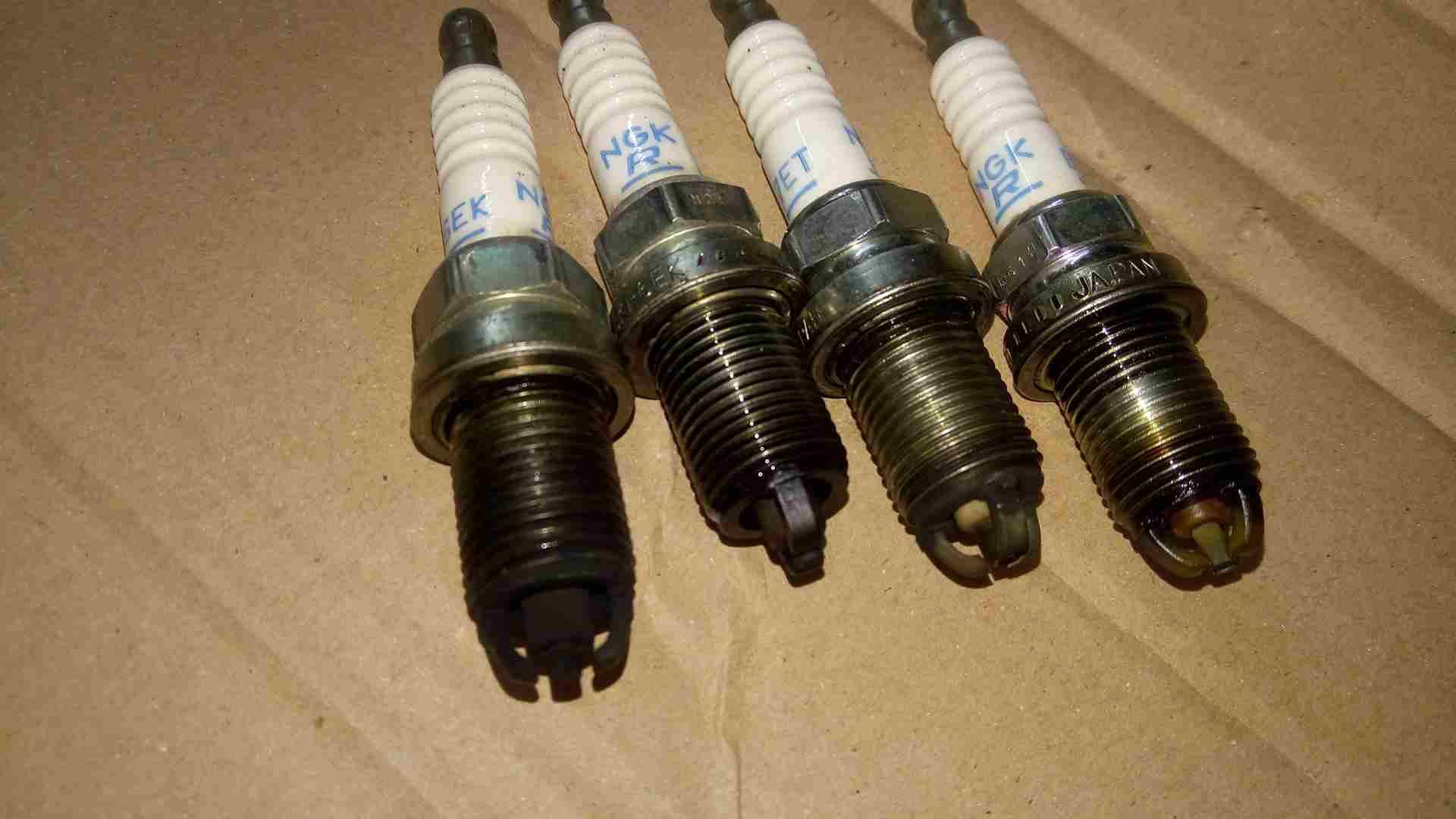

Pour les bougies, ben voici les anciennes
1 et 2 bien noires, alors j'ai enlevé un quart de tour en richesse, et le reste ben .........par contre 4 était grasse comme si elle avait de l'huile.
