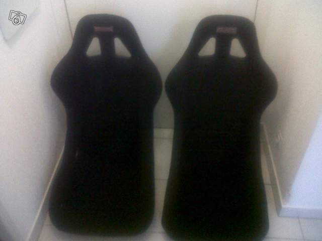

Je crois que j ai fait une affaire , 2 baquets Ektor pour 90€ et en plus ils sont neufs ...Le Père Noël est passé :ok: <oo>

jean-henri a écrit :Je crois que j ai fait une affaire , 2 baquets Ektor pour 90€ et en plus ils sont neufs ...Le Père Noël est passé :ok: <oo>
WOUAH!!!! comme il est gentil ce Pére NOËL
<oo> <oo> <oo> <oo> :ok: :ok: :ok: :ok:

Quelles fixations faut-il pour monter ces baquets ??? :blush:

Re: Un "ancien" en 205 Rallye!
C'est une fixation inférieure ou latérale? :huh:

jean-luc13 a écrit :C'est une fixation inférieure ou latérale? :huh:
Inférieure :rolleyes:
Aors moi je visserai des glissières sur les fixations inférieurs et je visserai le tout sur la platine support de siège sparco (la plate avec deux tubes dessous) :ok:
Par contre, les glissières pour en avoir qui tombe en face des trous il faut 2 paires de sièges car seulement une par siège d'origine convient sur les deux à chaque fois. (à récupérer sur n'importe quelle 205 3 portes)

jean a écrit :Aors moi je visserai des glissières sur les fixations inférieurs et je visserai le tout sur la platine support de siège sparco (la plate avec deux tubes dessous) :ok:
Je peux récupérer mes glissieres ????

jean-henri a écrit :Je peux récupérer mes glissieres ????
Oui mais tu verras que par siège une seule tombe en face des trous du baquet. L'autre ne peut même pas être repercée car une échancrure dans la cornière ne te permet pas d'avoir un trou pour passer une vis.
Il te faut donc deux autres sièges pour récupérer les mêmes glissières. :ok:
Excuse moi mais j ai pas tout compris ! à l occasion, tu pourras me faire un dessin ? Merci :wacko:

regarde ça si ça peut te servir
c'est le montage que j'ai fais sur ma rallye :ok:
http://www.205rallye.net/forum/viewtopi ... 1&start=96

Tu as acheter des consoles qui vont avec les baquets ?????
