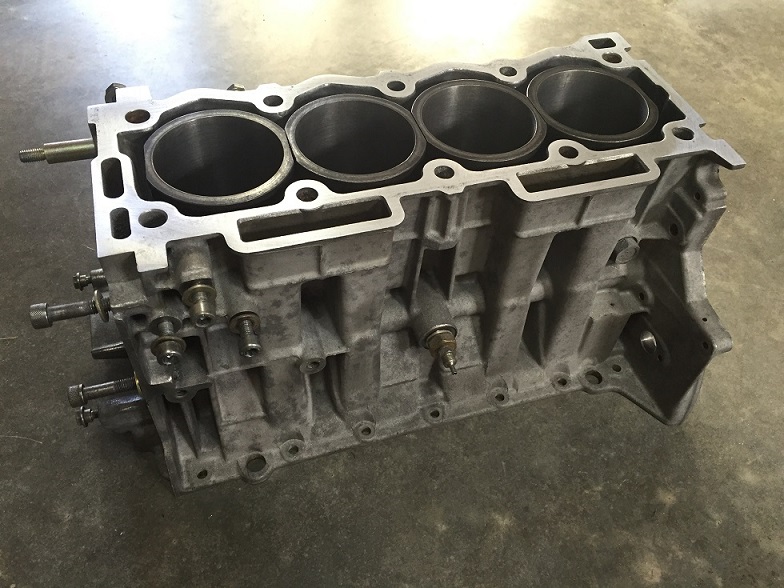

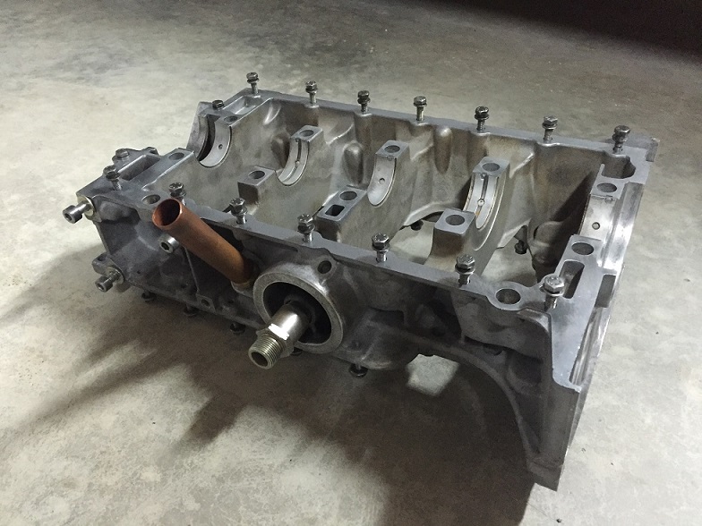

Voila, donc préparation du bloc, le chemises ont été déglacées
Le contrôle de dépassement des chemises à été fait

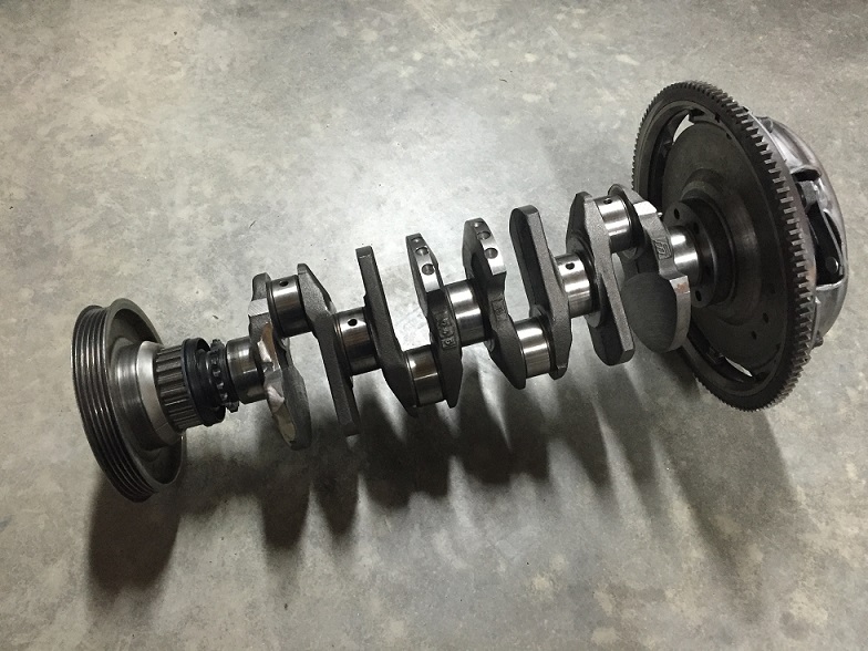

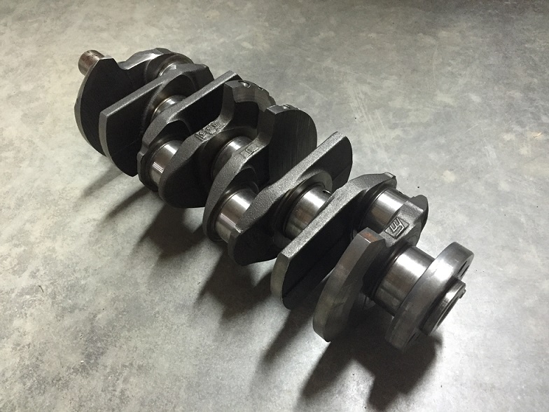

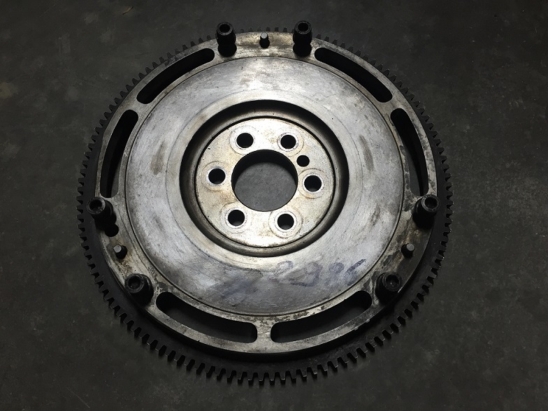

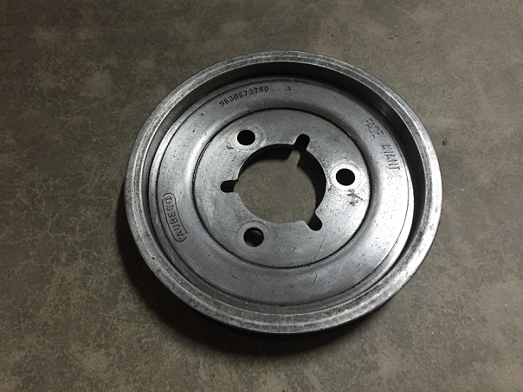

Ensuite, je me suis attelé au vilebrequin, je suis parti sur un 8CP de 106 XSI
Un ami me l'à légèrement allègé (environ 400g) Il m'a également usiné un nouveau volant moteur et la on est beaucoup plus léger que l'ancien
ancien volant moteur : 3.35 Kg
nouveau volant moteur : 2.98 Kg Ensuite, je réutilise ma poulie damper (poids : 650g)

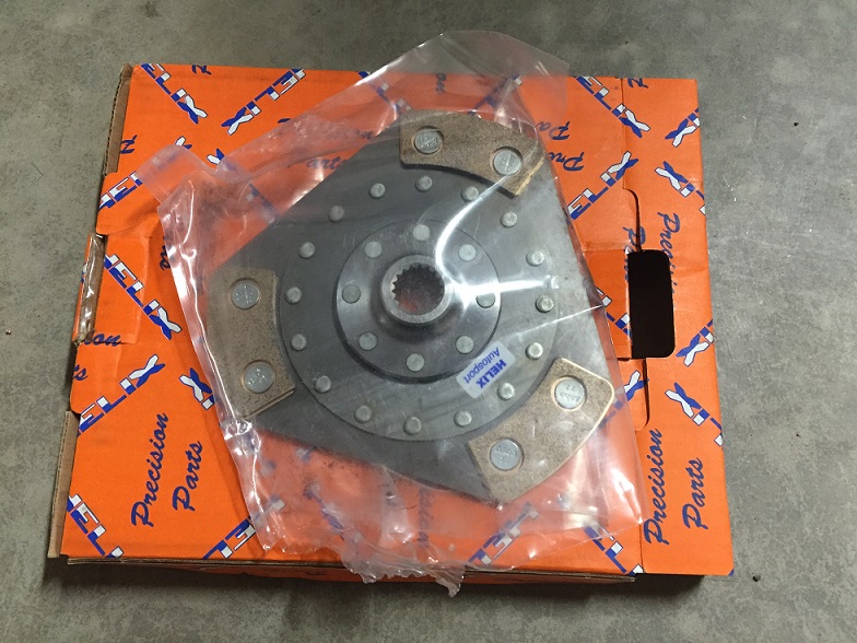

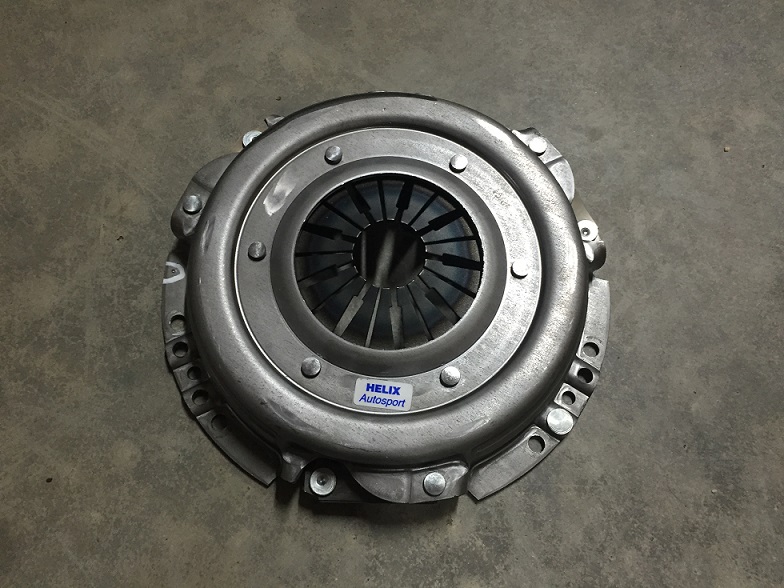

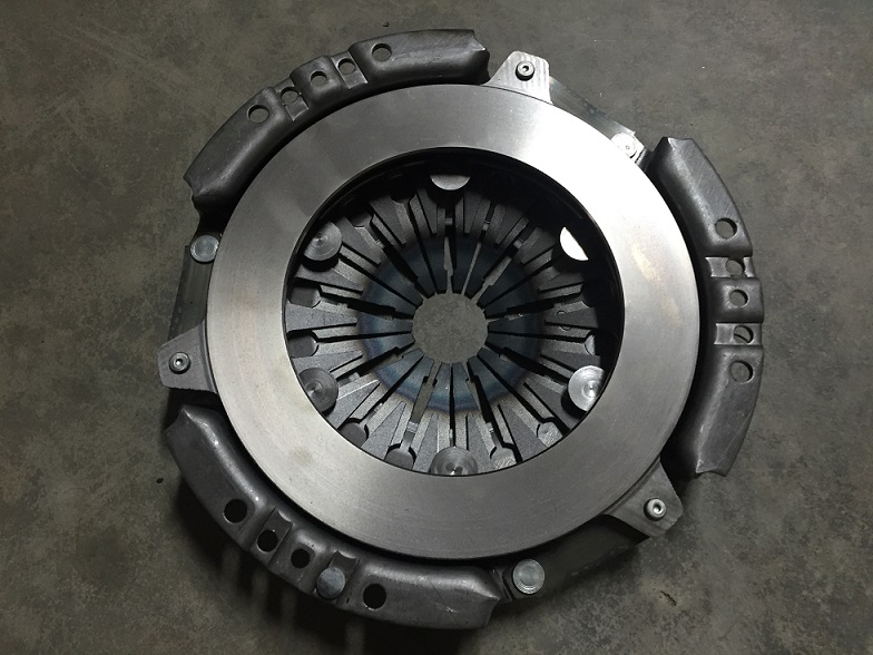

Le nouvel embrayage Ø180mm est également arrivé
Mécanisme HELIX Disque HELIX rigide

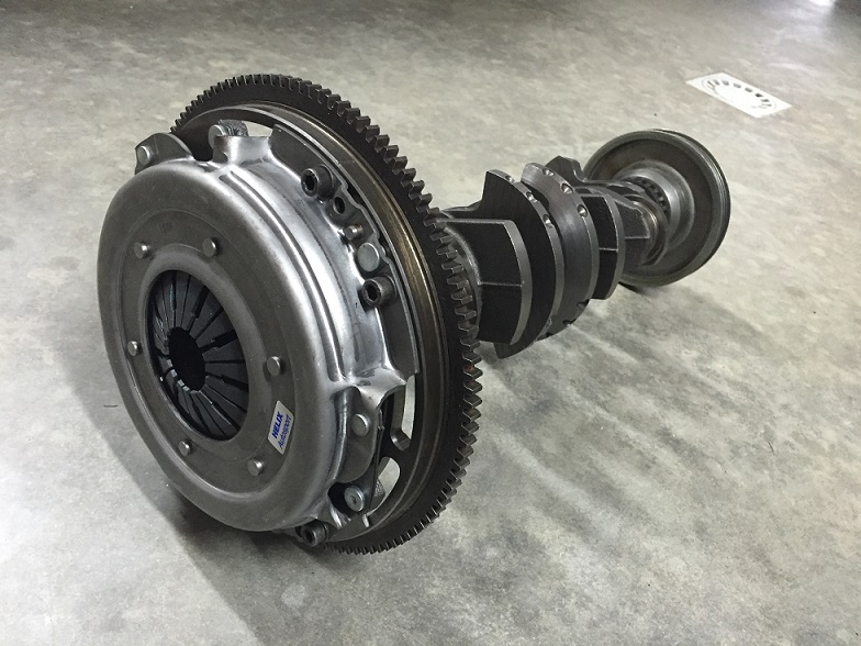

Le tout à été assemblé et est parti à l'équilibrage chez M. Chassagnol à CLERMONT-FERRAND
Tout est OK, le bas moteur est prêt

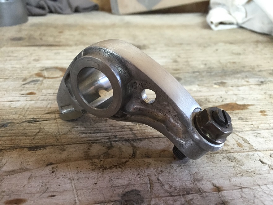

J'ai également préparé une nouvelle rampe de culbuteurs
Ils sont allégés et mis au poids

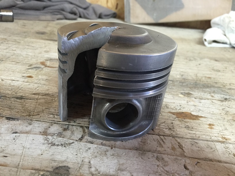

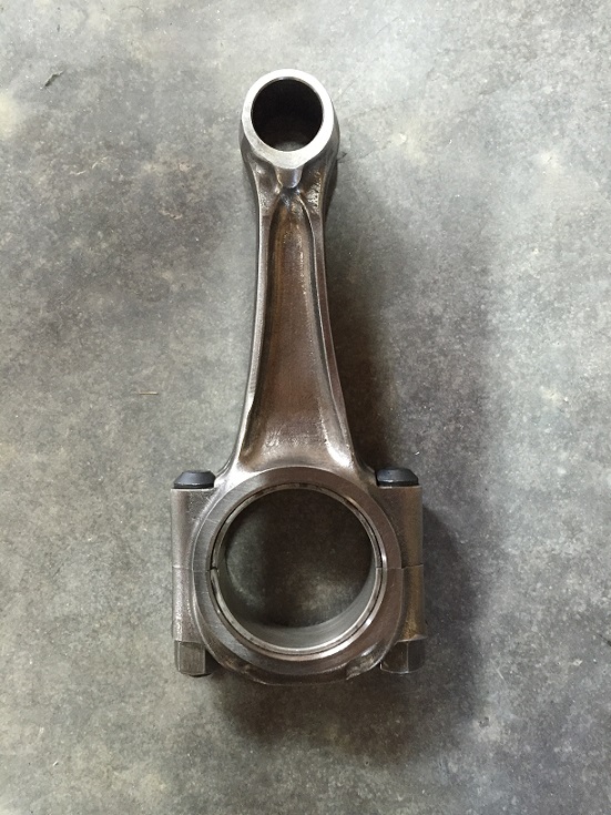

J'ai également allégé est mis au poids les 4 bielles (-40g par bielle)
Afin de connaitre l'épaisseur réelle d'un piston en vu de l'usinage des empruntes, j'ai carrément coupé un vieu piston (celui qui été fendu!)
Et oui Jean, c'est reparti...

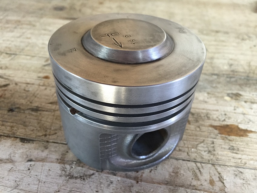

4 nouveaux pistons de 106 xsi, on a déjà usiné le bas des jupes, reste à faire les empruntes des soupapes
