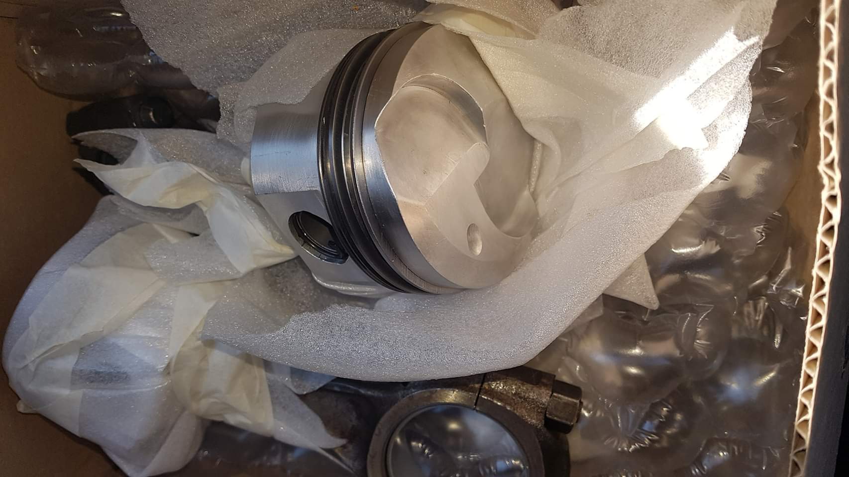

Moi c'est ceux là mais je ne connais pas la marque non plus... :wacko:
Ils viennent d'un lot de pièces que PP avait acheté (à priori AX Coupe) :

jean-luc13 a écrit :Moi c'est ceux là mais je ne connais pas la marque non plus... :wacko:
ils sont différents,je pense qu'il faut usiner avec ceux là :unsure:
