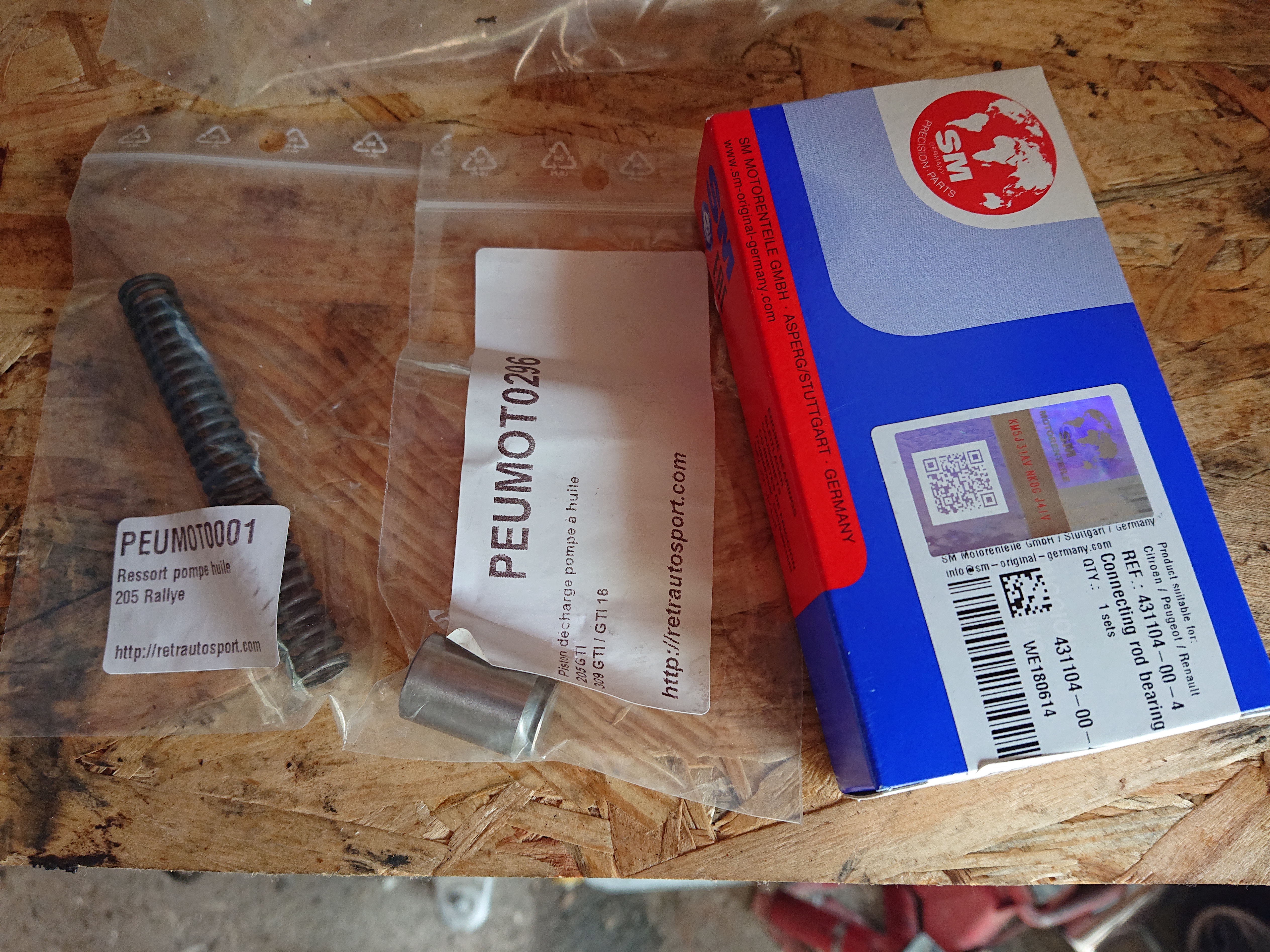

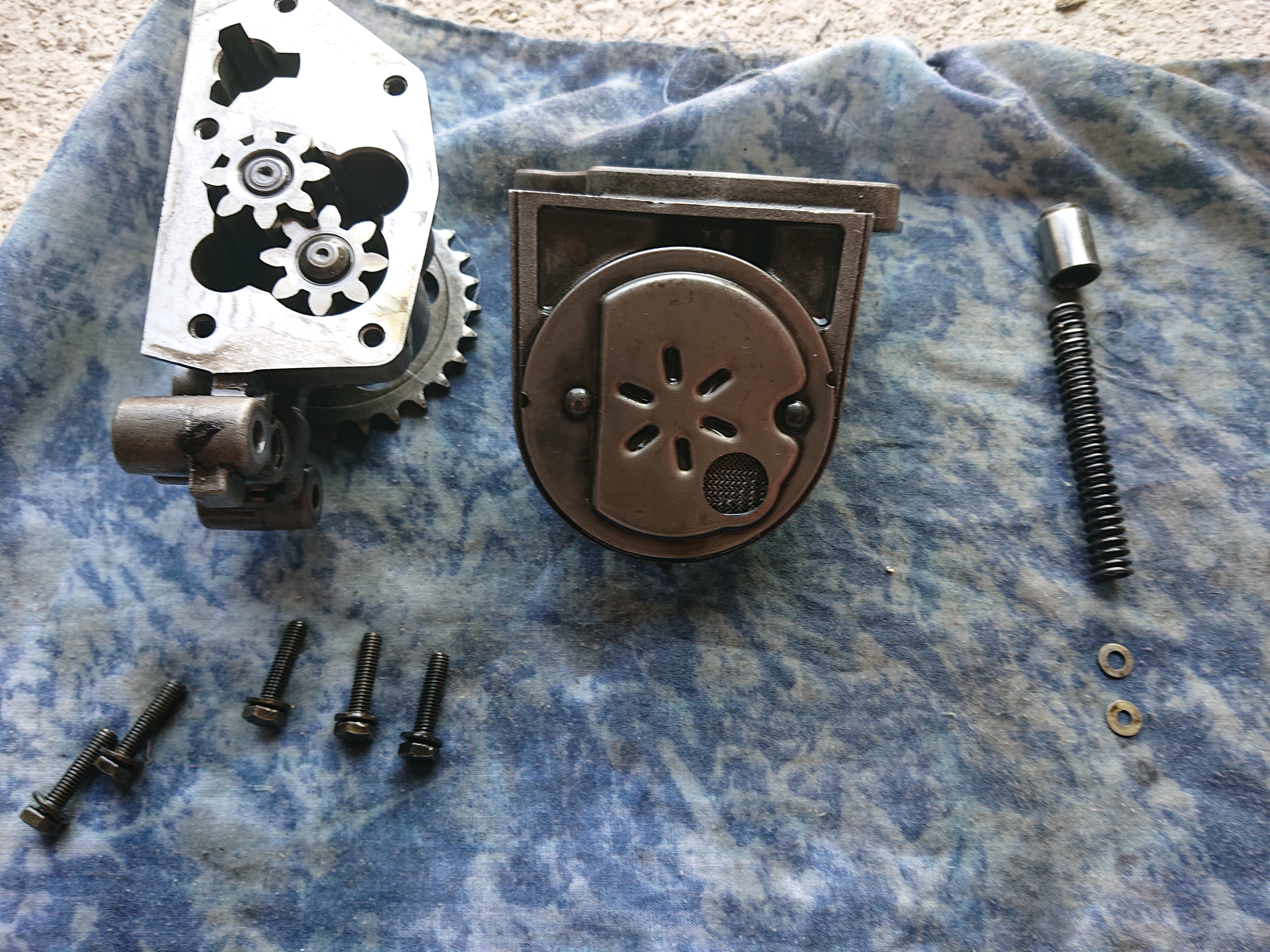

Petit colis reçu de chez Retr'Auto Sport ce matin : :ok:
Piston-ressort de clapet de pompe à huile et coussinets de bielles :ok:

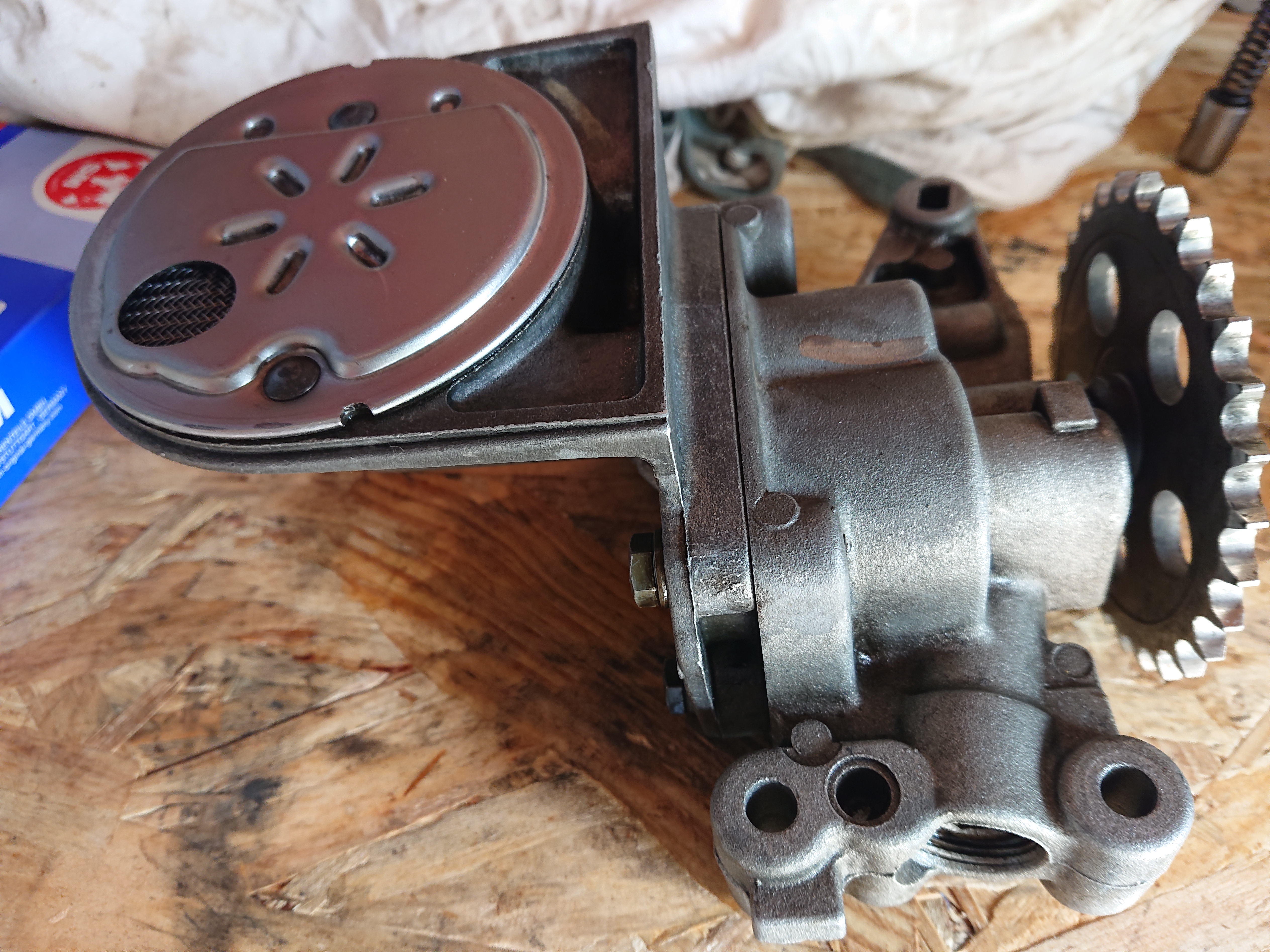

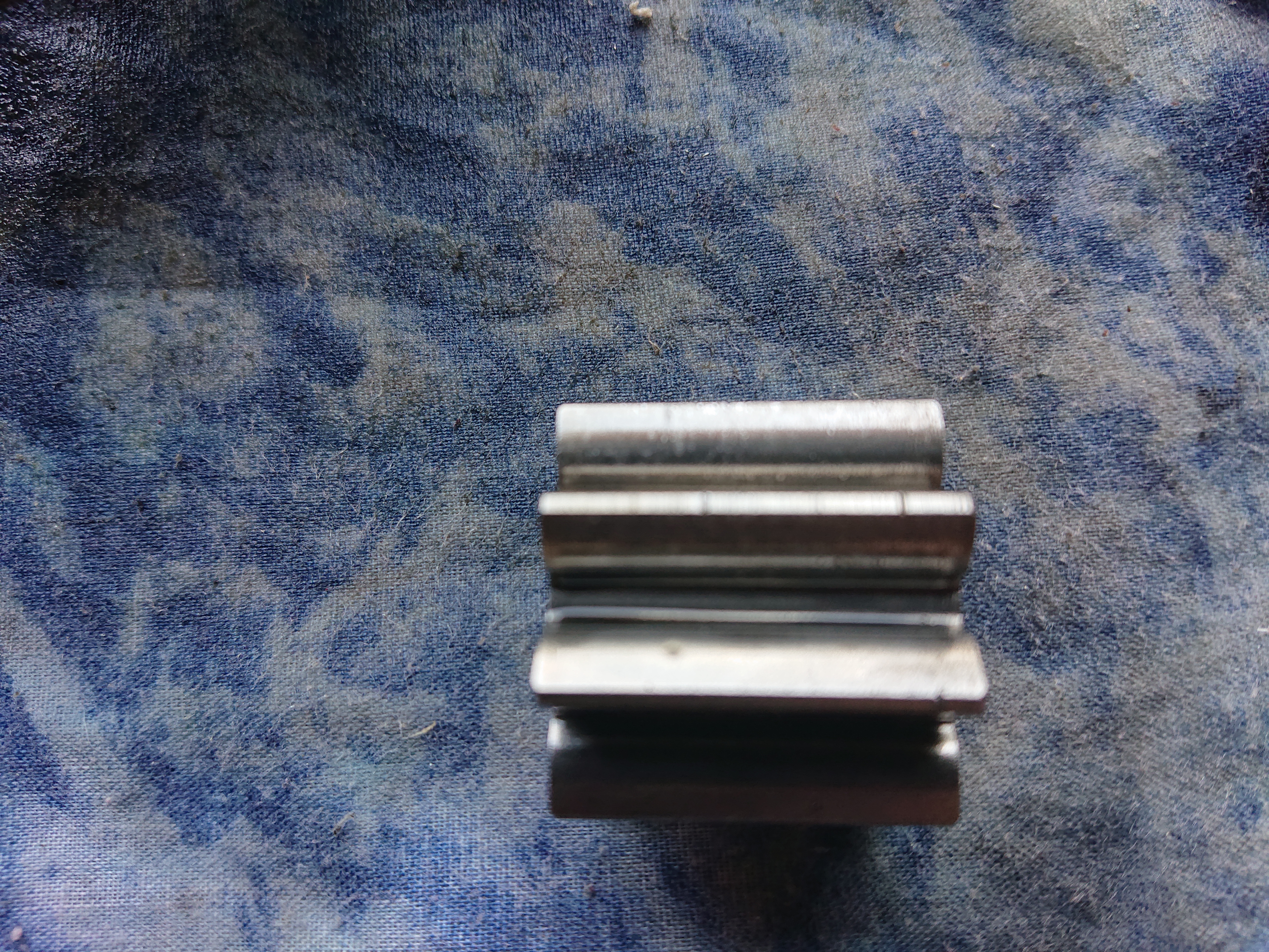

Du coup, j'ai ouvert une pompe à huile que j'avais en stock pour contrôle :
Et je l'ai refermée avec le clapet neuf :ok:
Maintenant, je vais pouvoir attaquer le démontage... :crying:
Has thanked : 807 times
Re: Ma 205Rallye 1991 (GrA)
Le problème c'est que le ressort et le clapet ne gèrent que la surpression d'huile et pas le manque de pression, et contrôler visuellement les engrenages c'est très bien mais il faudrait avoir les valeurs d'entre fer pour faire un vrai contrôle.... Mais n'ayant pas ces valeurs on ne peut pas réellement contrôler une pompe
Messages : 13628
Has thanked : 538 times
Been thanked : 1173 times
Je suis bien d'accord avec toi mais dans le doute, je préfère monter cette pompe après contrôle et avec un clapet neuf, ça ne lui fera pas de mal :ok:

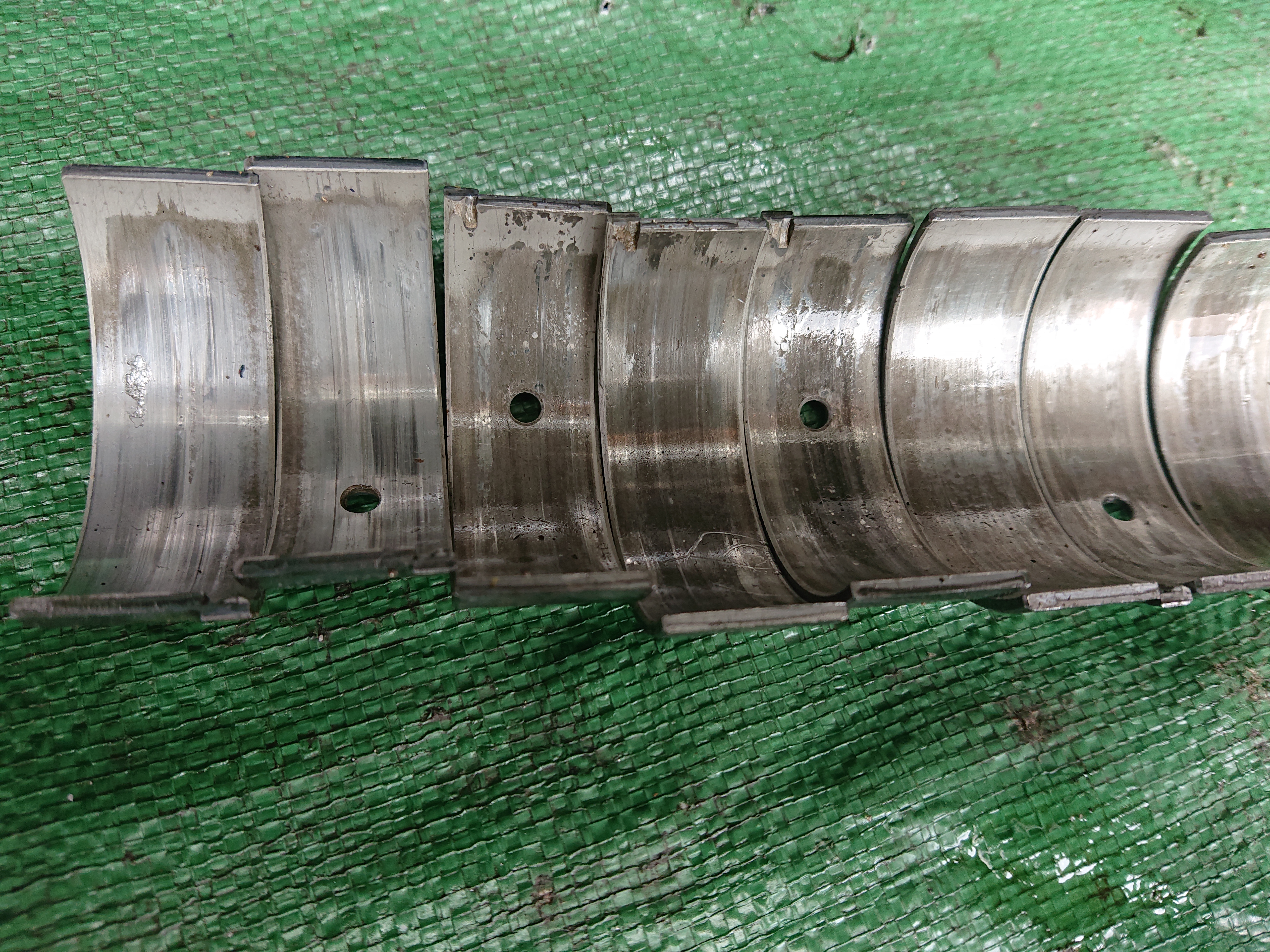

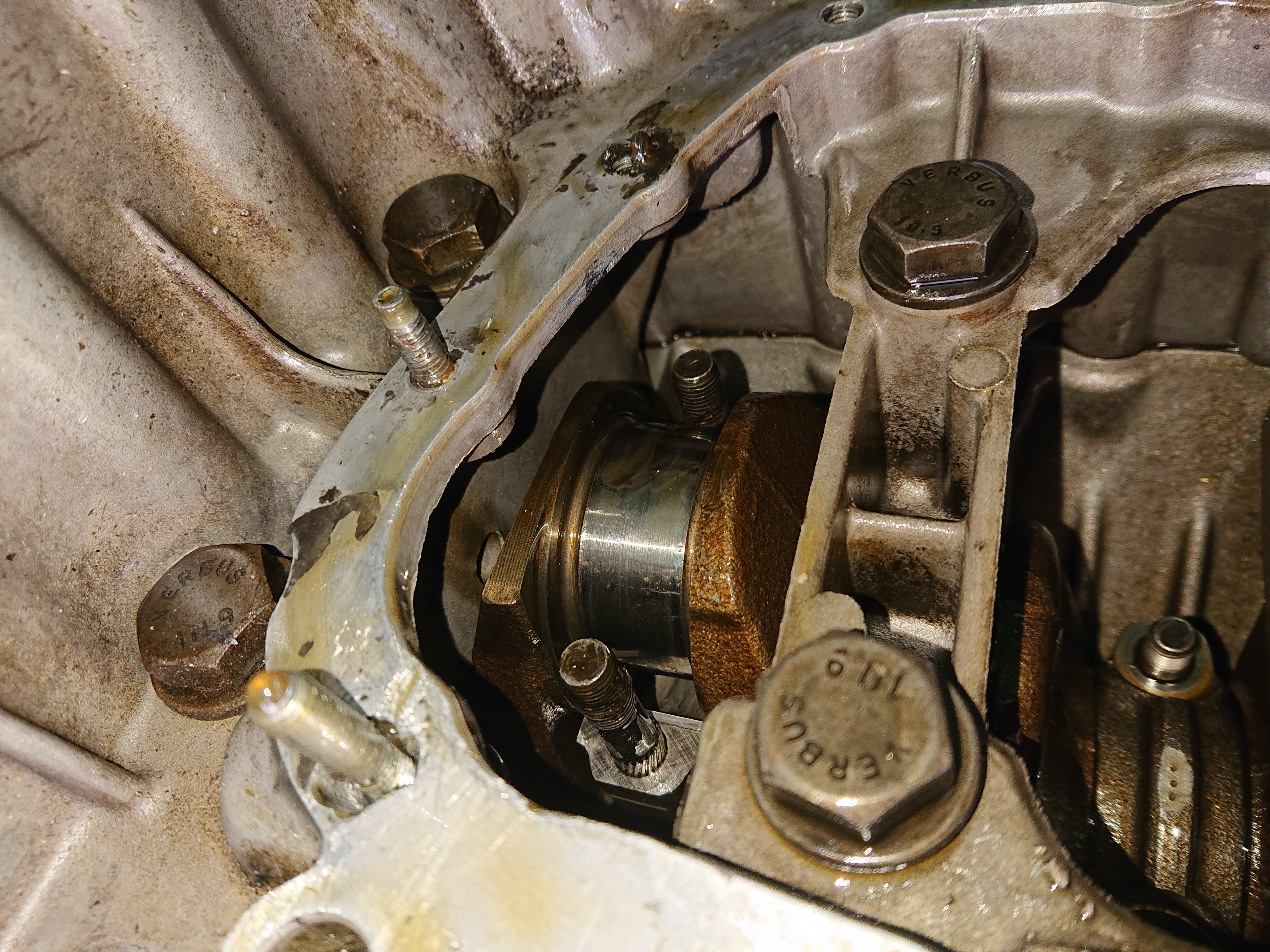

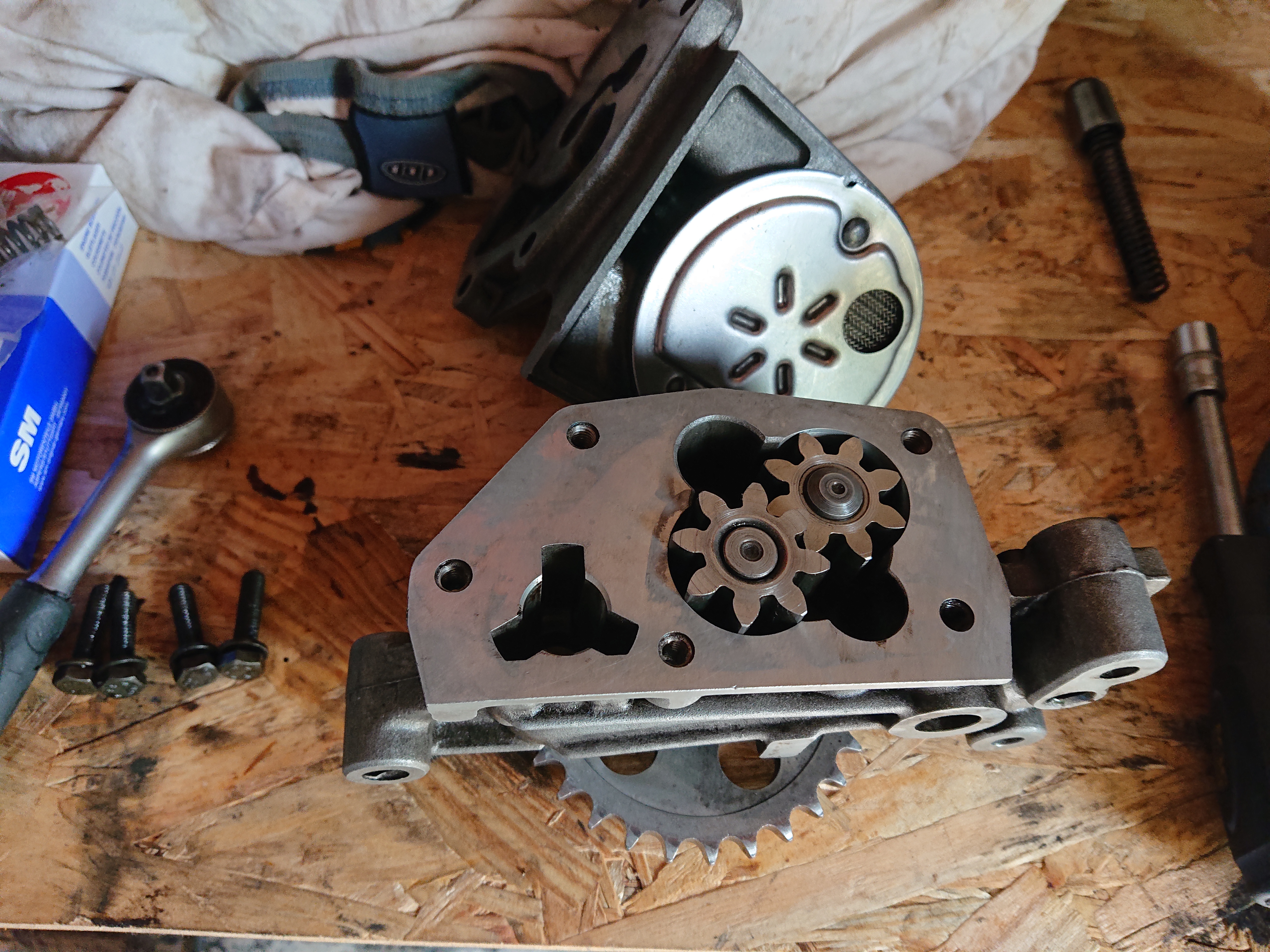

Cet après-midi, démontage : :rolleyes:
Au moins, j'ai trouvé la cause du manque de pression d'huile : :o
La gueule des coussinets ! :crying:
Heureusement, le vilo est nickel !! <oo>
Les coussinets neufs sont déjà en place, les bielles serrées, il me reste la pompe à huile à remonter, le cloisonnement et le carter à remonter, faire le plein d'huile et ça devrait tourner :ok:

T’as le cul bordé de nouilles toi !!
Avec des coussinets comme ça, ton vilo devrait être marqué !!!
Tu as changé tes vis de bielles ?

Jean-Luc, tu devrais peut être monter le pignon des dernières pompes à huile, il est plus petit, et augmente le débit.

Mais tu mets quoi comme chaîne après ?!! :blink:

Une chaine plus courte :mrgreen:
C'est ce que j'ai monté sur le moteur de Rodolphe mais j'ai moyennement confiance en l'attache rapide de la chaîne vendue chez RAS sur un moteur qui prend plus de 8000 tr/mn :wacko:
