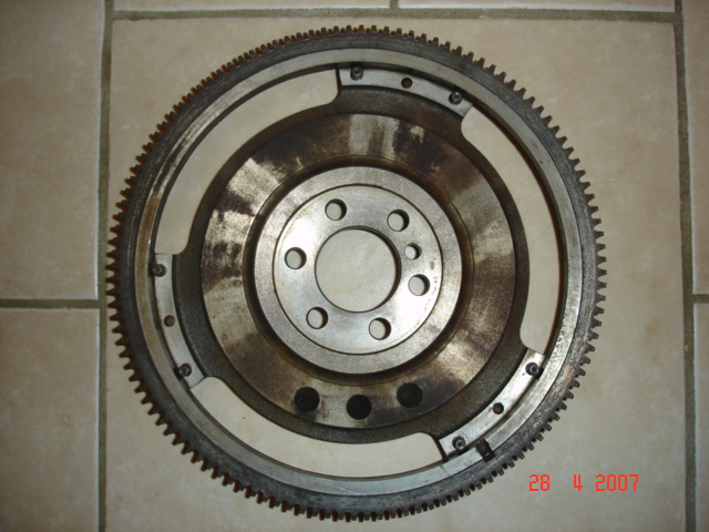

Ton volant moteur, ça fait peur?!.... :unsure: ... qui est ce qui t'a fait ça?
Has thanked : 807 times
Re: TDF N°3 prépa F2012 prepa moteur
j'allais le dire
on dirait un gruyere!! :lol:
Messages : 2527
par un usineur
j'ai fait comme sloggies avait fait
on va juste faire des points pour etre sur que la couronne ne se dessertisse pas
as tu des photos cricri de VM a 3kg
sloggies
Messages : 1018
Been thanked : 3 times
Message par sloggies »
Oui mois aussi ça me rappelle quelque chose :mrgreen:
Pour les cordons il faut les faire là où tu n'a pas usiné
As tu fais faire l'equilibrage ?
Le mien est quand même plus joli :lala: mais à mon avis c'est du à la fraiseuse que j'ai utilisée qui est un poil plus sophistiquée ;)
Il y a un truc que tu peux faire aussi c'est diminué la largeur des dents. Le gars qui m'a fait le mien m'a dit qu'il y avait du gain aussi de ce coté là (à 7000 tr/mn ça brasse beaucoup d'air) :ok:

:mrgreen: et au final faut enlever combien pour que ce soit efficace ?
Messages : 2527
ok sloggies oui le tient a était fait avec une 5 axes tu dois etre plus leger, sinon pas encore equilibré

AUR80 a écrit :par un usineur
non, mais j'ai un 2kg5 qui devrait rentrer en révision cet automne (un de mes moteurs qui court en Normandie), tu passeras le voir si ça t'interresse.... ;)

ok pas de pb
ca pourras me donner une idée

Ben en fait tu verras un volant moteur aminci mais non percé... ;)

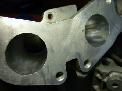

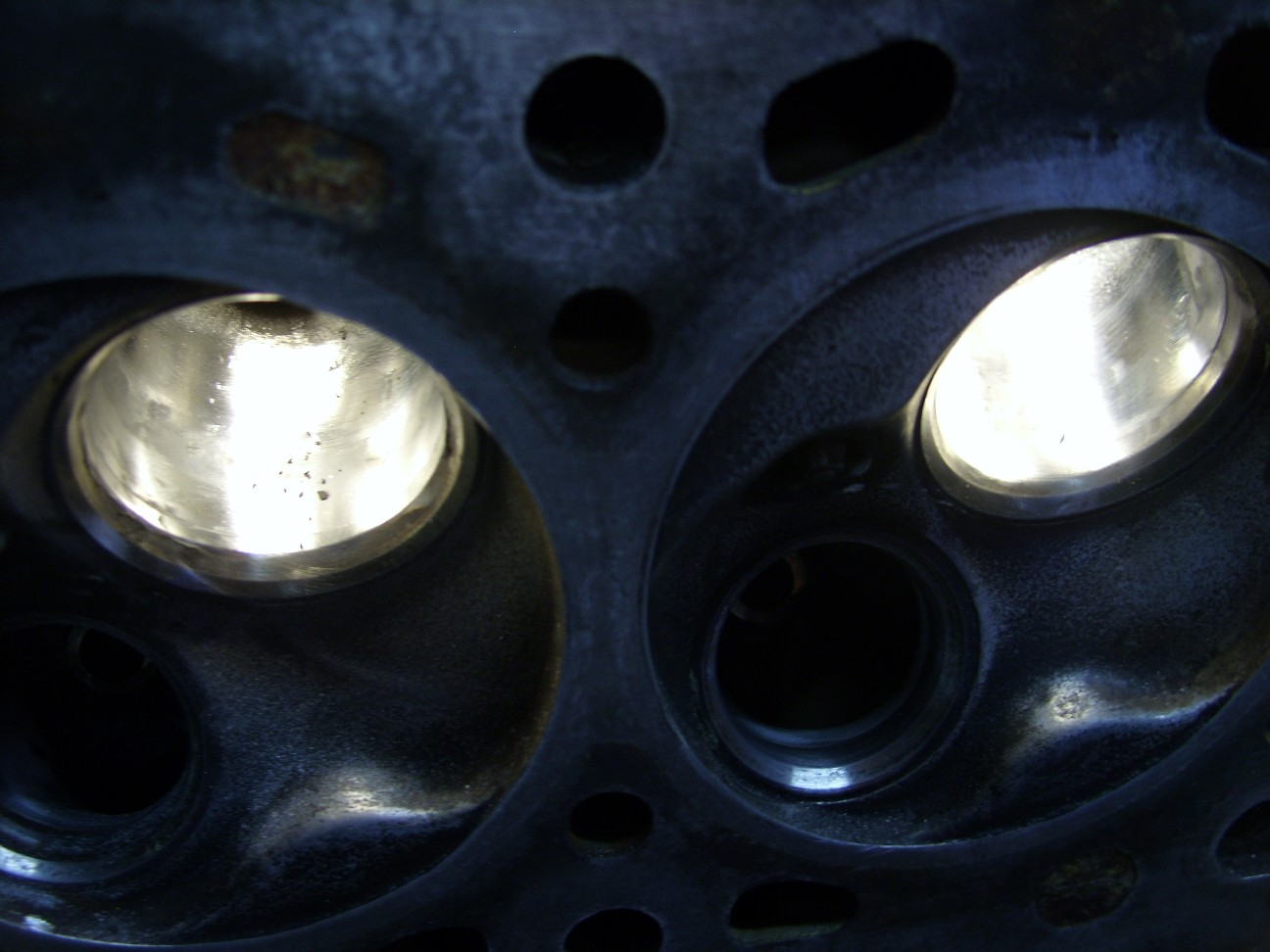

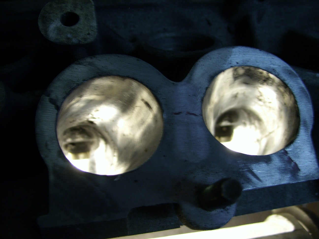

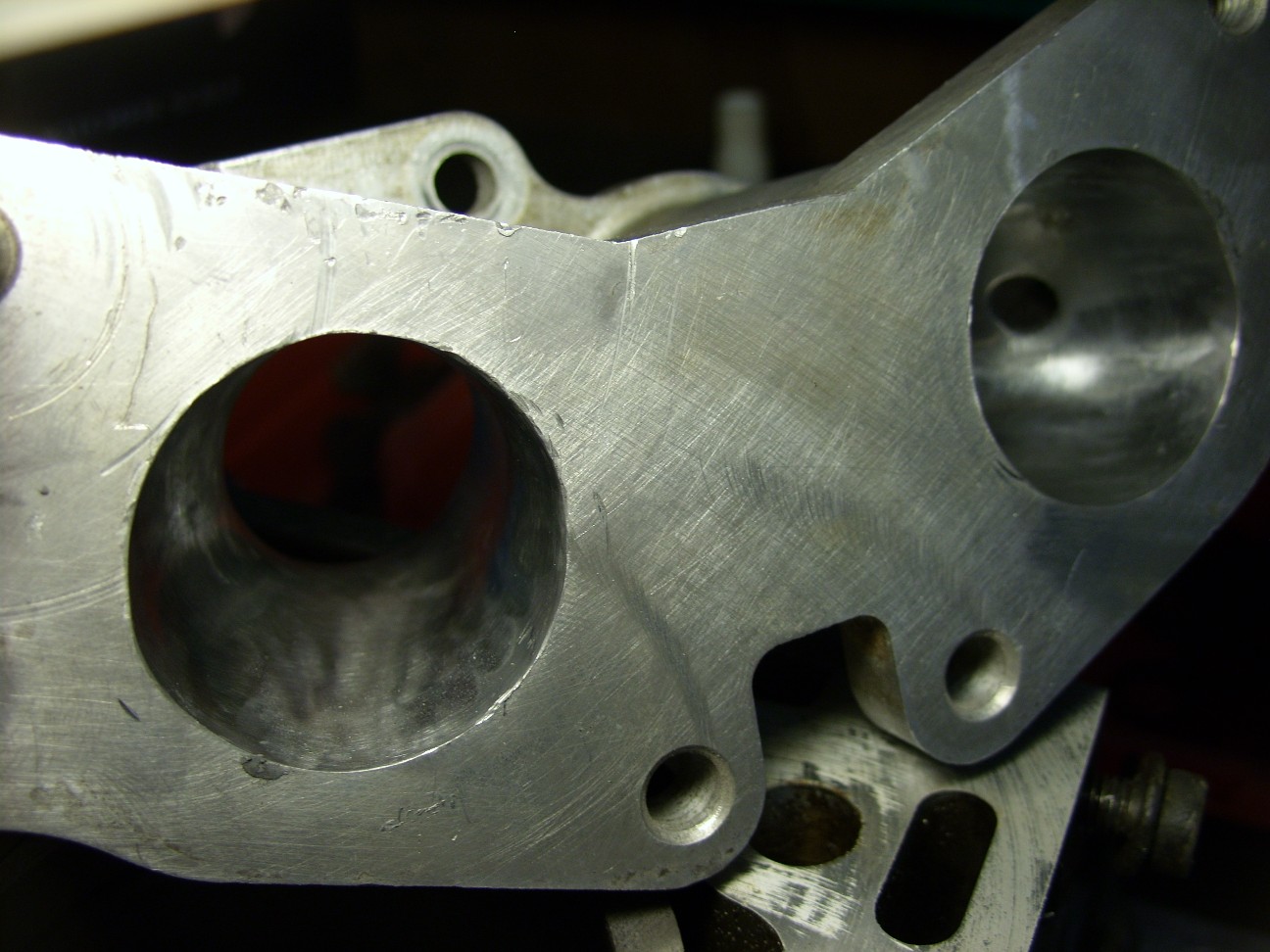

l'avancé du moteur maintenant:
les conduits sont presque poli entièrement reste un peu de boulot pour améliorer.
voici les conduits mais ca rend pas bien il reste encore une bonne matinée de boulot afin d'avoir un truc vraiment super.
<oo> :ok:
