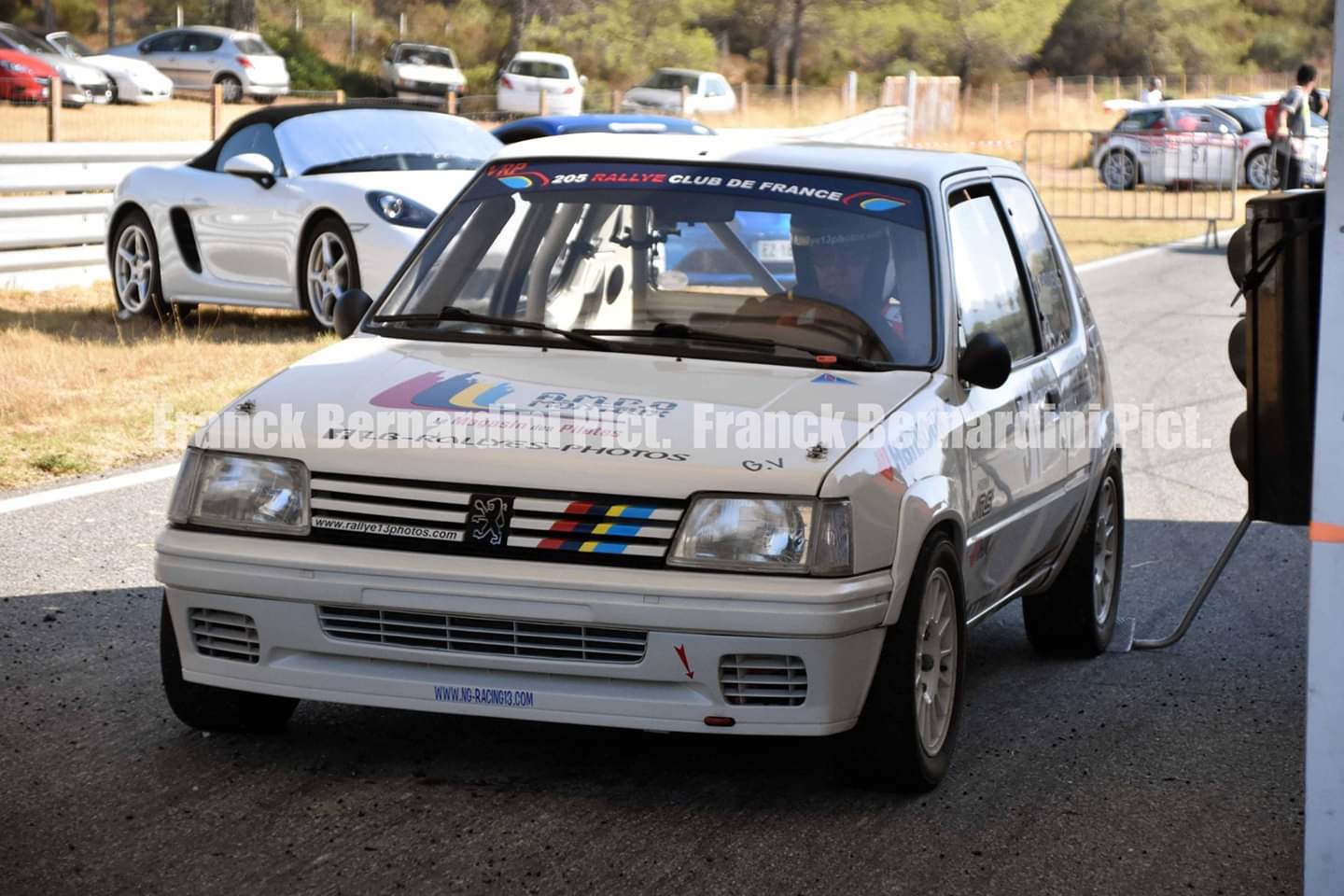

Elle est collée au solTeelck a écrit :Mais avec ça, ton train ar n’est pas trop dur ? Tu conserves un bon grip ?
Quand ça part, c’est impossible à rattraper non ?
Bon, en slalom, le goudron sol est plutôt plat, ça ne doit pas être la même sur du bosselé mais les grA roulaient comme ça en rallye donc ça doit aller quand même
Après, c'est un tout: mon voie AR est env 6 cm plus large que d'origine, ma voie AV env 4,5cm, j'ai une barre stab AV en 22mm et un gros autobloc

Il y a 2 cm de cales de chaque côté + le déport des SL404 qui est plus important que les jantes d'origineTeelck a écrit :Tu y a mis 6cm comment ?
Cales ???

C'est ça :12mm devant

Je refais un complet plus évolué
(j'ai déjà bien avancé sur la culasse
Une fois fini et si ma santé me le permet d'ixi là, l'ancien moteur devrait finir sa vie dans la "routière" (avec peut-être un AAC moins "méchant"
Je récapitule le programme des hostilités
Je pars du moteur d'origine de ma grA que j'avais stocké depuis 2005 (à gauche sur la photo):
Après ouverture, aucune mauvaise surprise (il n'a que 109000 kms d'origine
Détail de la prépa prévue:
edit maj le 12/01/2020:
vilo+ volant moteur allégés équilibrés Lamure auto Sport
chemises neuves
bielles baguées et pistons forgés neufs (achetés à Jeremy 30 sur ce forum):
Préparation complète de la culasse aux côtes "GrA" (déjà bien entamée:
Ressorts et coupelles Catcams ou ressorts doubles et coupelles Kentcams (choix encore à définir)
Soupapes forgées en Nimomic
AAC Kent PT03 et poulie réglable
mise au poids et équilibrage des culbuteurs (montés avec bagues alu)
...peut être montés avec vis type Porsche
chemises neuves
