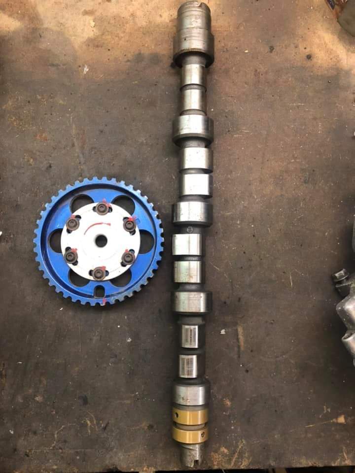

XALLOS90 a écrit : Ça va tourner super
Tu nous montreras ca, hein !?
J'espère que ça tournera :mrgreen:
Un pote me propose un très gros AAC Solution F :
Mais j'hésite à lui prendre :unsure:
Il serait donné pour 145 cv à 9500 tr/mn :o , j'ai peur qu'il soit vraiment trop pointu pour du slalom. Visiblement ce serait un AAC d'AX Coupe :blush:
