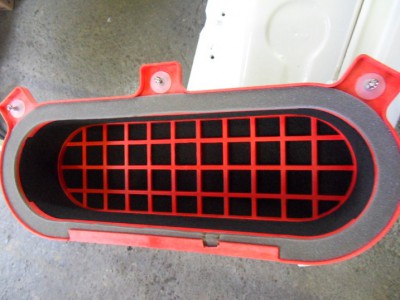

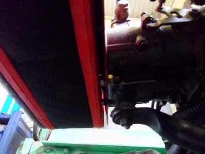

Balouba m'avais posé la question de la vis interieur contre le filtre, et il avait raison :blush: ...ça touche, j'ais donc opéré une petite découpe ;)

tu pouvais pas percer le trou sur la plaque plus haut ca permettait de ne pas faire cette decoupe :unsure:

Si :blush: ...Mais aprés, tu n'est plus en face de la patte arriere et tu es trop proche du carbu ;)

Par contre, est-ce que quelqu'un fixe la boite a air en dessous sur la plaque ? :unsure:
Car je trouve que ça godaille pas mal :blink: ...

Tu dois d'abord insérer le bas du filtre sur la tôle et ensuite tu clipses tes 3 fermetures rapides.
Moi,j'aurai juste mis une cale entre ta patte de maintien et le filtre ITG de manière à gagner,comme çà tu n'avais pas à découper!!!! ;) :ok:

balouba a écrit :tu arrive a remettre la mousse avec cette patte??
la bordure en plastique rouge ne gene pas?? :unsure:
Moi je l'ai découpée pour faire une échancrure. :ok:
Car oui, la lèvre en plastique en bas du filtre est censé prendre la tôle et donc touner autour de patte !!

Voila, donc je ne suis pas le seul :mrgreen: ...Merci du soutien Jean ;)

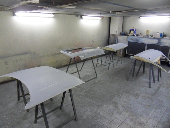

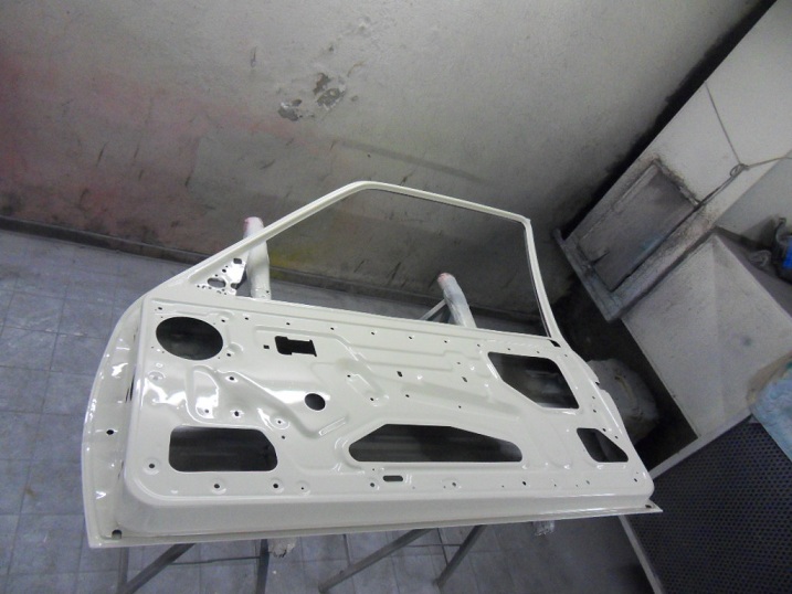

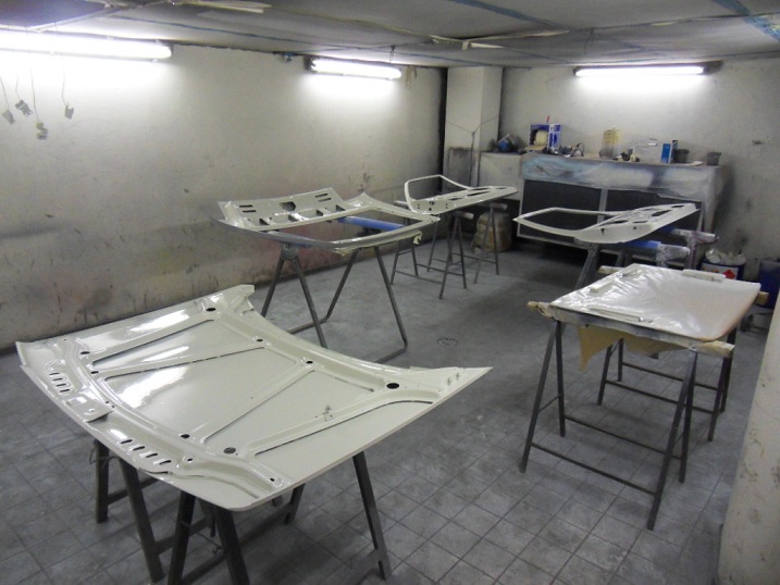

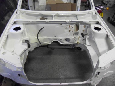

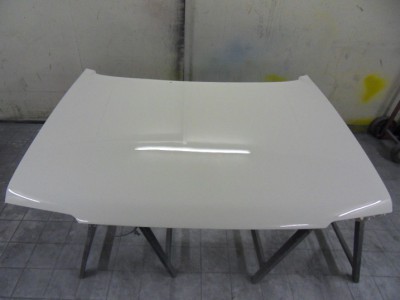

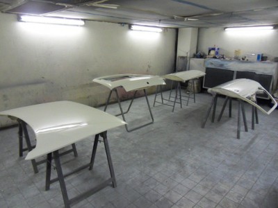

Aujourd'hui, peinture exterieur des élements :) :ok:
Puis, j'ais attaqué un peu de remontage :rolleyes: ...Nettoyage, refection...Etc <oo>

Messages : 37380
Has thanked : 2611 times
Been thanked : 1778 times
Re: Grand double corps malade...
ENORME !
Plus que deux trois babioles et elle est finie ! <oo>
:lol: Courage, c'est le meilleur moment maintenant... Le plus stressant aussi... Pas lacher la clé, pas lacher la clé ! :wacko:
