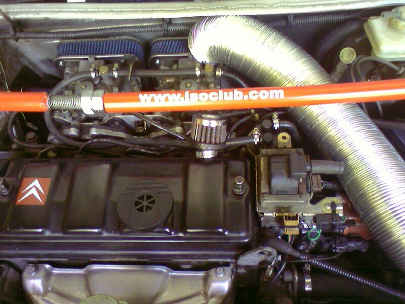

j'en ai une de chez casto moi aussi !
en alu, et pour 4 fois moin cher que chez autobacs.
Après vu que c'est en alu, je sais pas si c'est bien, vu qu'à force, l'alu doit chauffer, et l'air frais v(si il arrive à monter jusqu'au carbu !!) doit etre moin frais.

Elle a la santé, elle prend bien ses 7000 en 5eme ;) les cv sont la moi à 6700 en 5 elle monte casiment plus sur du plat
Après feu la GT rouge, voici la sport grise en phase de coursification

kris en ax mix ten-sport- a écrit :Elle a la santé, elle prend bien ses 7000 en 5eme ;) les cv sont la moi à 6700 en 5 elle monte casiment plus sur du plat
Ca va pas trop mal. Je pense qu'elle se libérera encore un peu avec le temps, et surtout le collecteur+ligne .. :wub:

sur je trouve que tu tape fort quand meme pour une caisse qui n'est pas trop rodée :lol:
sinon ligne+collec je suis plus sceptique car ayant déjà expérimenté j'ai pas été tres convaincu de la différence :o (à part le bruit mais ca te fausse les sensations)

tant que tu n'as pas des chemises/pistons neufs, y'a pas grand chose à roder .. Le temps que tout se mette en place correctement, et voila. De plus, mes chemises sont déglacées, donc les pistons plutôt libre comparé à du vrai neuf. J'ai rodé par palliers. Un bon rodage, c'est pas un rodage ou on laisse le moteur s'endormir, et ou il devient tout mou après 2000 km !

un truc bizzare: comment ca se fait que tu aies un support moteur de phI sur une ax ph.II qui devrait normalement avoir les renforts en U pour le support?
tu l'as dépointé? :o

kris en ax mix ten-sport- a écrit :un truc bizzare: comment ca se fait que tu aies un support moteur de phI sur une ax ph.II qui devrait normalement avoir les renforts en U pour le support?
Non, les supports phase 2 arrivent en meme temps que les Weber en aout 88.
