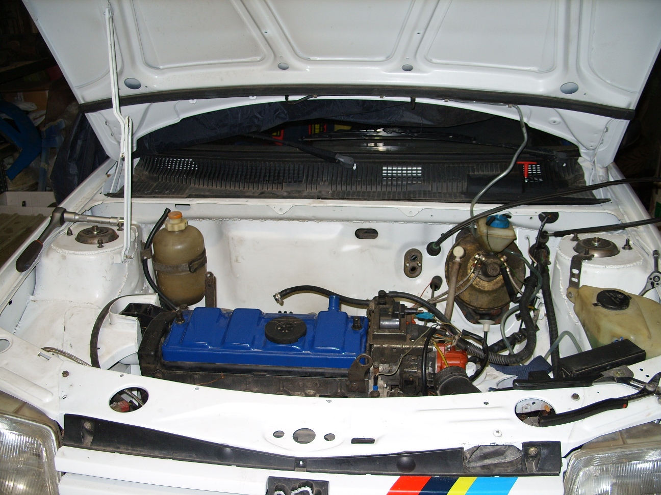

ce soir après quelque ennuis, le moteur est dans la caisse, et le train av remonté, demain ca devrait etre remonté entièrement, peut être premier démarrage, sinon dimanche.

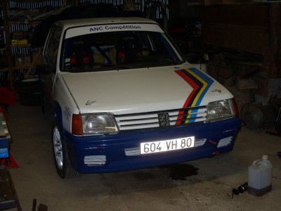

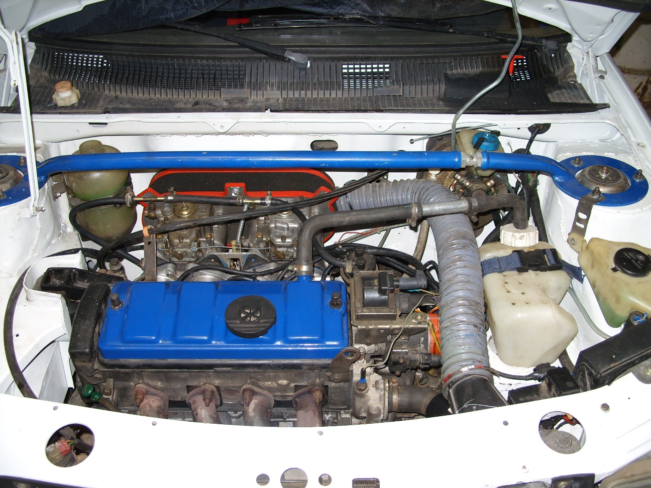

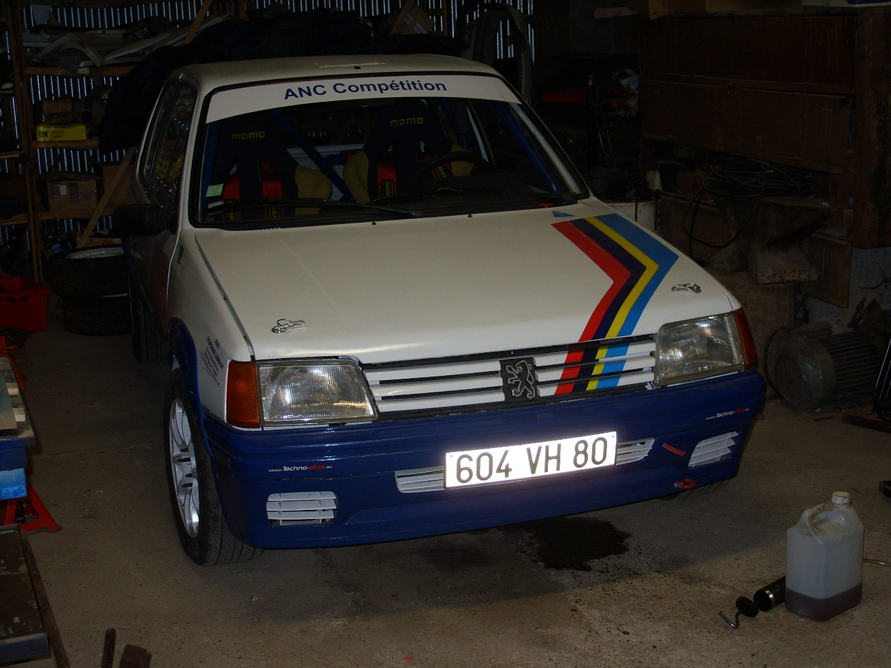

c'est bon ca tourne, il a eu du mal a démarrer mais c'est bon
il tourne rond et correctement, on la laissé une peu tourner ca fait un vrai bruit de moteur de course
ce we remplissage de la Bv, reglage, et on roule pour roder.
le moteur remonté
le moteur remonté
la belle 205 en attente de se dégourdir les roues

Re: TDF N°3 prépa F2012 moteur mini GrA terminé
super les gars!!
y a pas une petite video pour entendre ca!! :ok:
et qui est ce qui a foutu de l'huile de boite partout!!( c'est nico je parie!!) :lol:
Messages : 2527
c'est pas de l'huile mais du LR au demontage :)
