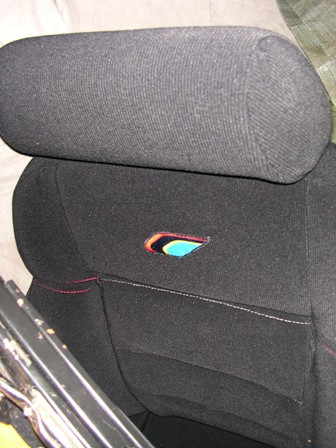

Voici une photo de l'intérieur prise en vitesse car il est baché pour qu'il ne prenne pas la poussière...
Il est nickel!!!! C'est vraiment du bon boulot.
:bien:
Petite photo.
Il y en aura plus ce week-end...
Intérieur Rallye bis.JPG (48.96 Kio) Vu 2420 fois

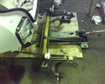

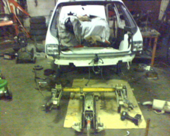

Bon je viens de faire un peu le train AR...
il me reste plus qu'à remonter les garnitures demain dès que je reçois les cables de frein à main. :bien:
Roulements changés + mise en place d'un graiseur pour chaque bras...
Comme ça à chaque révision un coup de graisse.
J'ai récupéré un silencieux quasi neuf il me reste plus qu'à trouver l'intermédiaire qui a été rafistolé (hum pas bien...). Les cardans demain je pense en même tps que les flexibles de frein AV.
Et j'espère pouvoir attaquer un peu de carrosserie pour que ça sente un peu la fin...
Voilà ce sera tout pour ce soir.
Désolé tjs pas de photos de l'intérieur mais avec le portable ça rend pas bien...
Repose suite
Repose suite
Photo n09010009_1 bis.jpg (83.09 Kio) Vu 2229 fois
Repose
Repose
Photo n09010009 bis.jpg (81.11 Kio) Vu 2230 fois

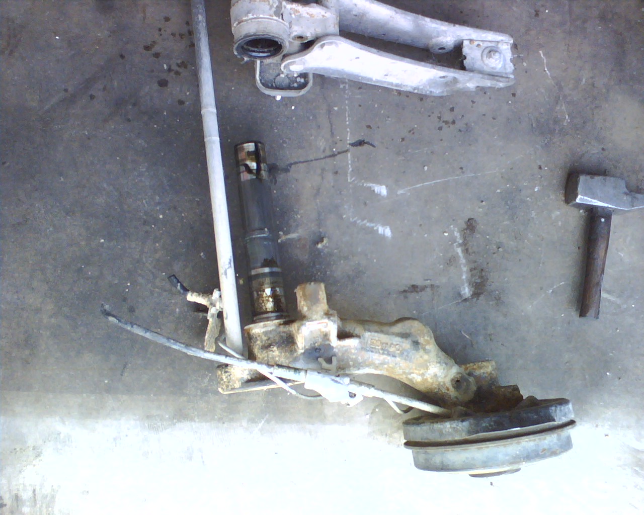

Train AR d'une autre 205 pour récup des bras (car les miens étaient HS...)
Photo n08311756.jpg (254.6 Kio) Vu 2230 fois
