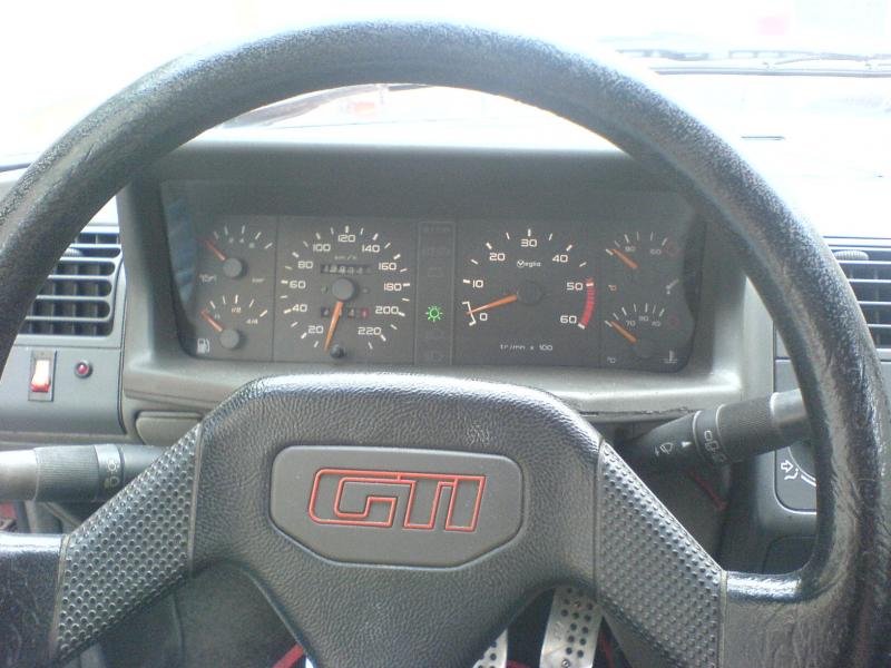

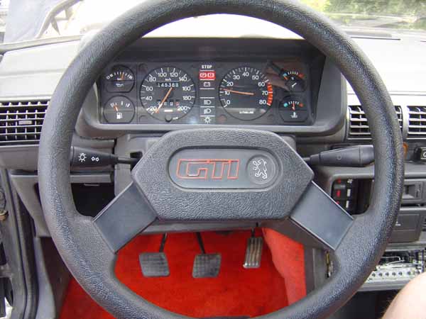

Comment reconnaître un compteur GTi phase 1 ou phase 2 ?
Tous ceux que je vois sur leboncoin me semblent identiques. :blush:
Messages : 19682
Has thanked : 1616 times
Been thanked : 1153 times
Re: Mano additionnels
Les phases 2 comme la rallye avec les manos d'huile en plus.
Les phases 1 la typo est différente et les manos de température ont un carré bleu côté froid.
Phase 1
Phase 1
Phase 2
Phase 2

jean a écrit :Les phases 2 comme la rallye avec les manos d'huile en plus.
Non la phase 2 est pas comme la rallye , il y a pas les cerclage
