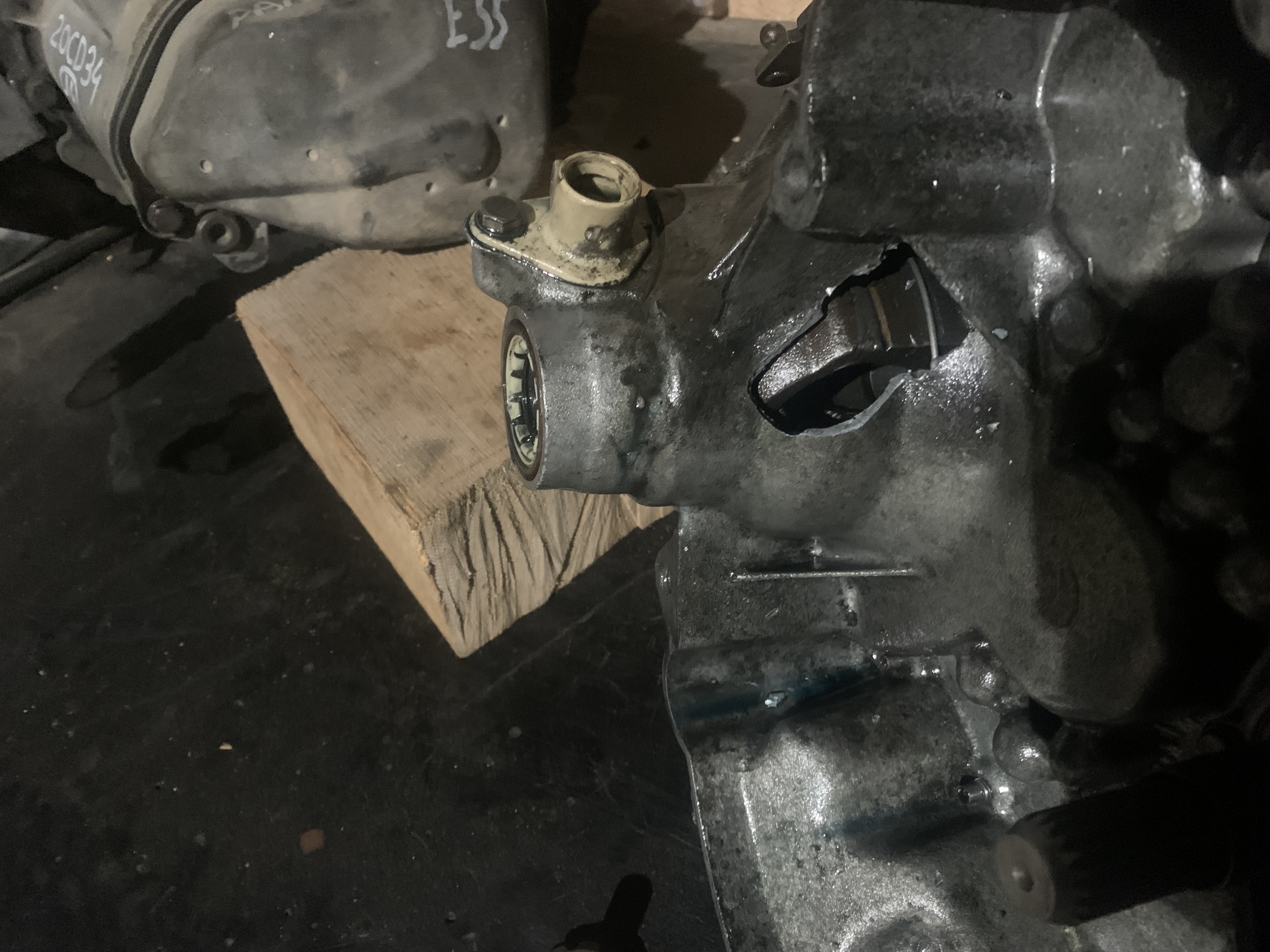

Ce week-end, c était mon premier rallye du var.
Après pas mal de galère pour faire fonctionner l auto , nous étions super heureux de prendre le départ .
Mais ce fut de courte durée …
La boîte en a décidé autrement…

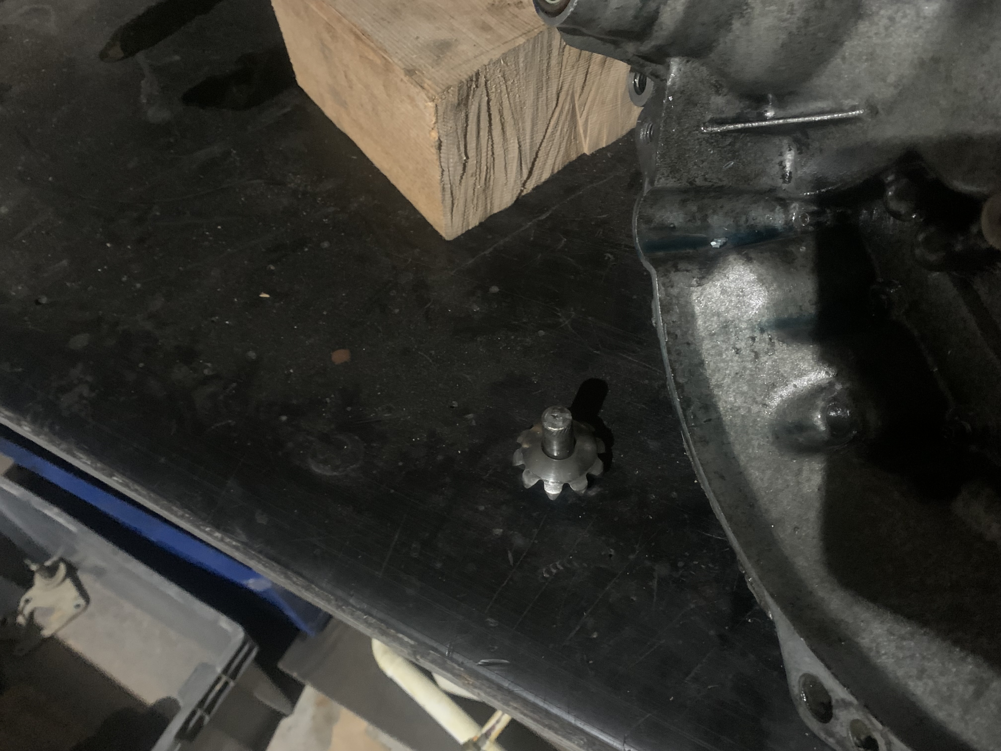

Re: boujour a tous
Tu as un satellite qui est parti en balade !!
Le gros défaut de cette boîte si j’ai bien compris…
Passe en carter 2eme génération avec différentiel axe en 16mm

Re: boujour a tous
Merde c'est vraiment pas de bol.
C'est quoi cette histoire de satellites qui partent en sucette ?

C'est quand un météorite les dévie de leur trajectoire .
(Forum 205 TD)

J'avais eu le même soucis sur ma 1ère Ralloche à seulement 60000kms!
En fait le clip autour du differentiel avit du bouger, l'axe des satellites avait percé la cloche puis c'était remis en place! Quand j'ai ouvert la bv, rien d'anormal de visible hormis le trou!

J'ai eu le cas aussi.
La cloche usinée mais tout était en place.

Après démontage , c est l anneau d arrêt qui s’est fait la malle , du coup l axe est sorti.

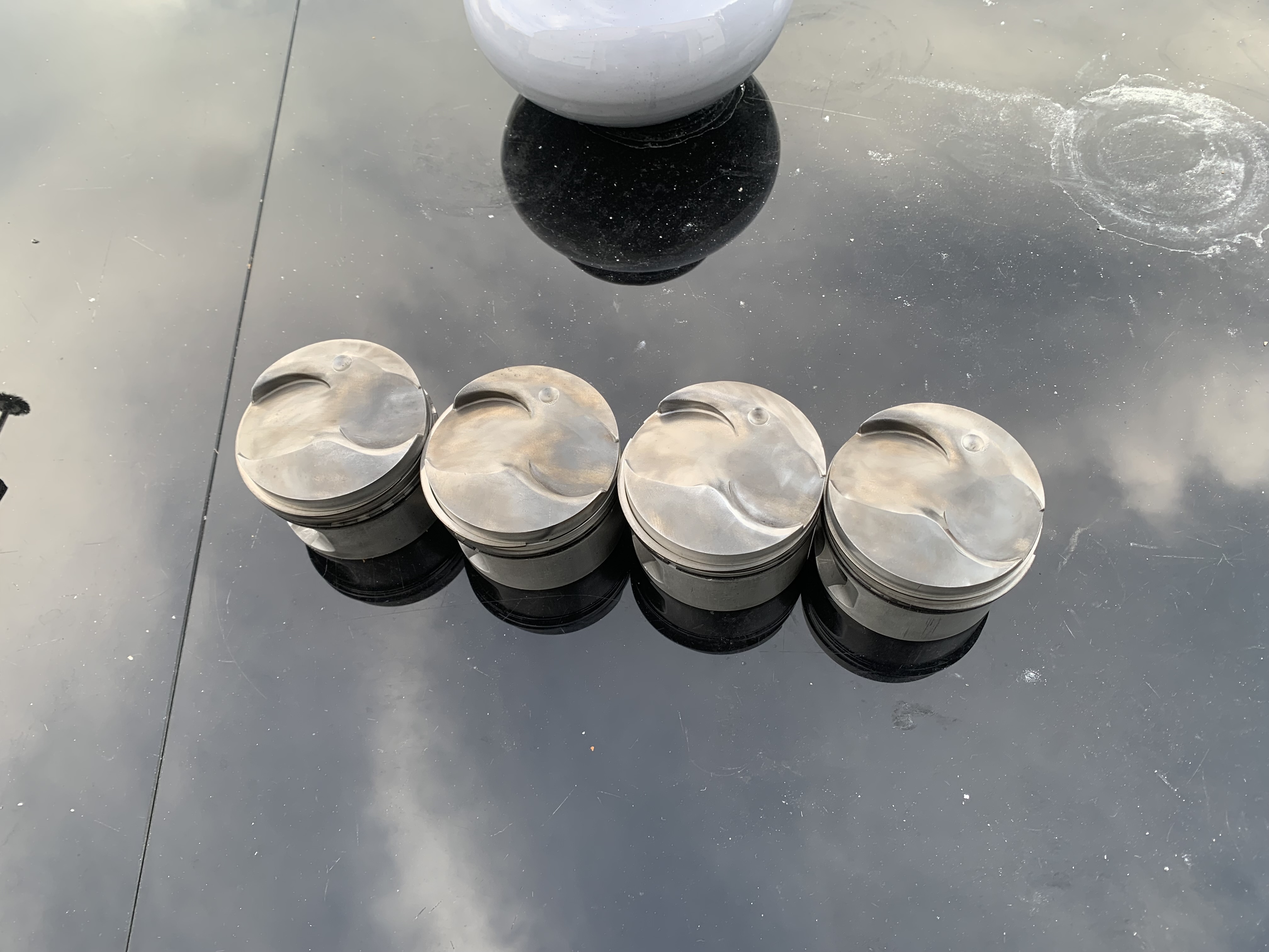

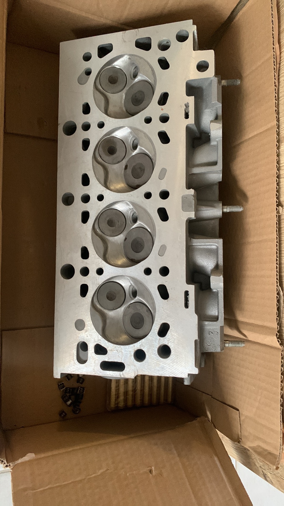

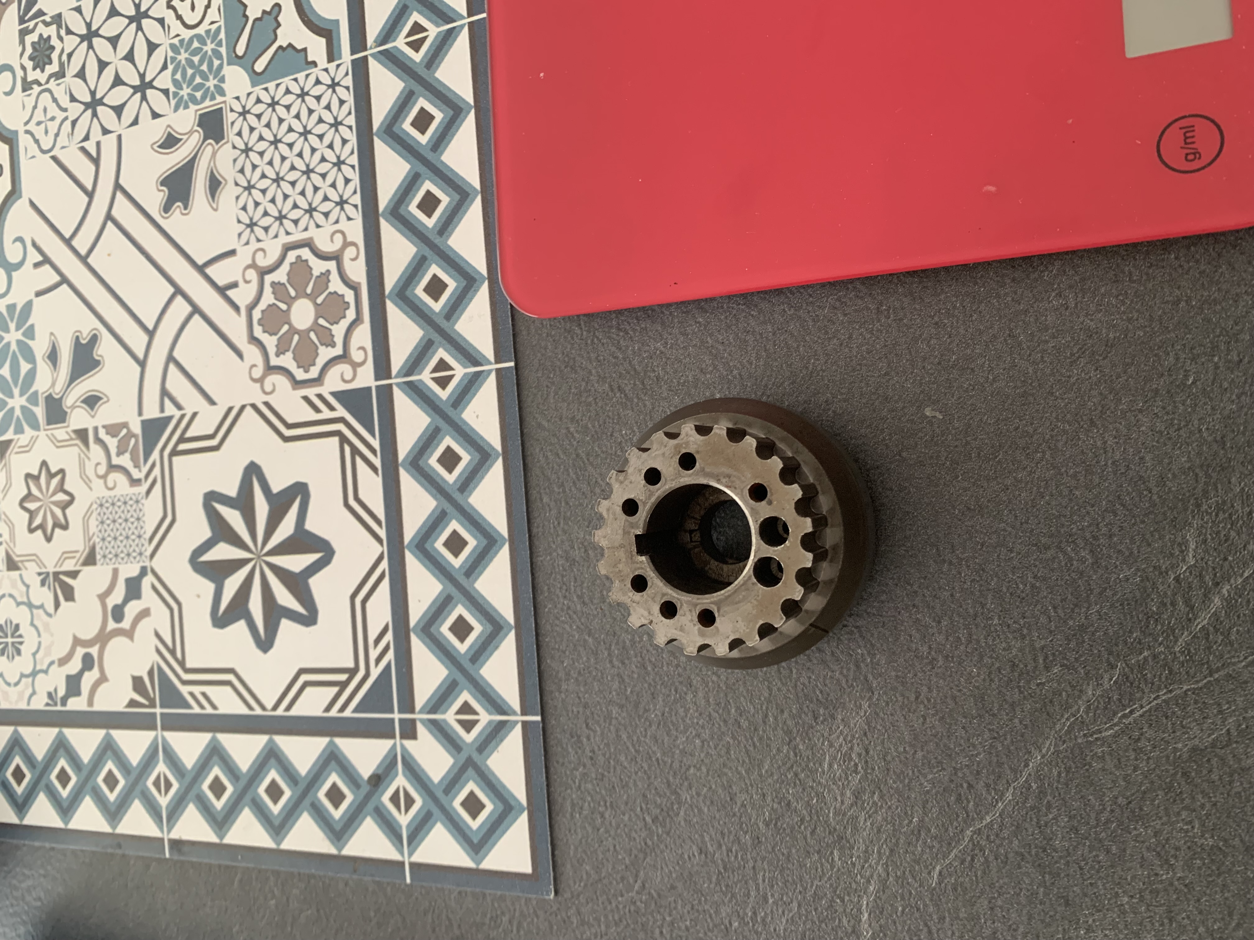

Petit changement pour les prochaines saisons
La 205 va passer en vhc grA
Cela fait maintenant un an que je collectes toutes les pièces pour arriver à faire un petit moteur sympa
Pistons Mahle
Bielles solution F
Vilo solution F
Volant moteur , poulie de vilo pts
Culasse solution F
Déport de sonde by balouba
Chemises acier
Carter cloisonné
Double ressorts et coupelles solution F
Restera l aac à définir , en fonction du rv que l’on aura mesuré
Pistons Mahle
Bielles solution F
Vilo solution F
Culasse solution F
Chemises acier
Carter cloisonné
