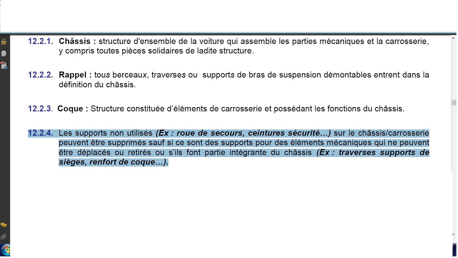

ze_king a écrit :tu peux reposer la question, mais il est certain a 99.99% que tu n'a pas le droit.
la phrase que tu cite "remplacement des fixation de siège" concerne ce qui lie ton baquet a ta caisse.
pas ce qui lie ta caisse a ta caisse :ph34r:
la traverse fait partie intégrante de la caisse tu ne peux donc pas l'enlever.
Moi,je suis sur à 100% :lala: :lala: :lala: :lala:
ah ouai effectivement ...
alors du coup, je vais compter sur l'indulgence des commissaires ...
je vais voir pour la montrer à l'un d'eux également une fois fini, pour être sur que je n'aurais pas d'ennuis !

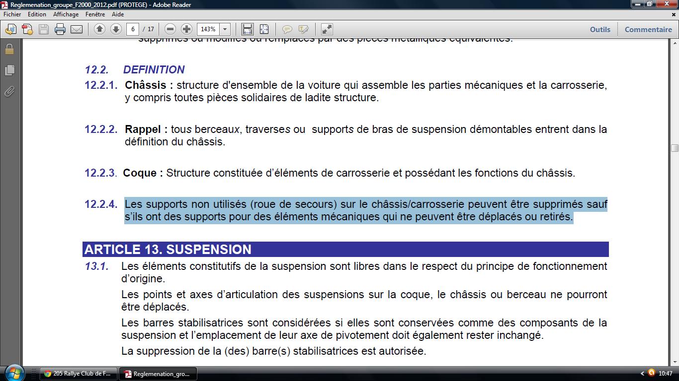

ze_king a écrit :nan nan cette ligne elle existe depuis le début je crois ;)
ben non justement, regarde, c'était beaucoup moins précis, ils ne parlaient pas des traverses !!
moi j'avais pris le règlement 2012, celui 2013 n'était pas encore en ligne début d'année ...

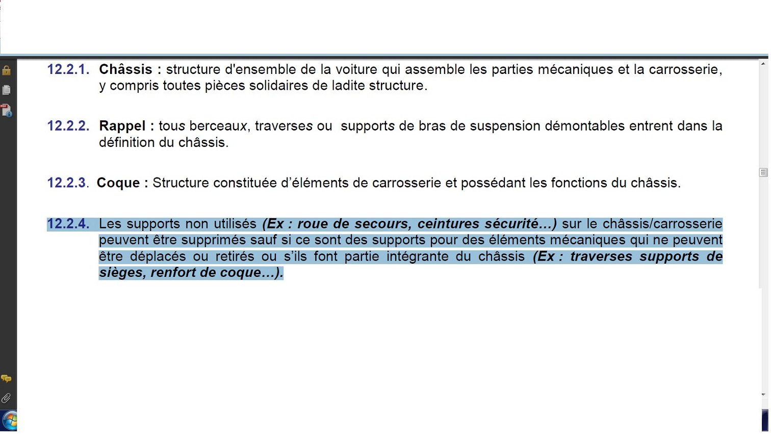

Messages : 9979
Has thanked : 744 times
Been thanked : 710 times
Re: projet: 205 f2000
Ca a été rajouté cette année pour levé un flou de la rglementation à ce sujet,la traverse fait partie de la caisse elle doit etre présente,après si elle a été déplacée de 2cm pour monter des fixations F2000,je pense pas qu'on vienne t'embeter pour ca ;)
