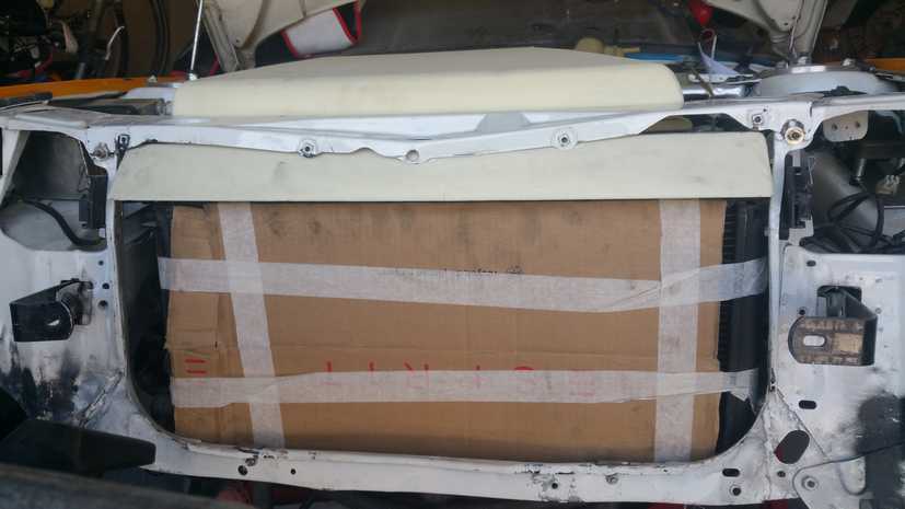

Suite de la restau évolution.
Je m'attaque à la boite à air et son conduit d'air.
J'avais déjà montrer l'abaissement du radiateur. Le but est de libérer de la place pour prendre de l'air frais pour mes Webers.
Voici la face avant avec de la mousse polyuréthane taillée qui va me servir de moule pour la réalisation de la pièce en polyester.
Place aux photos :
La partie supérieure va être fixée au capot et donc dégagera la partie mécanique lorsqu'il sera levé.
Vue sur la boite a niveau des Webers. Au sommet, viendra prendre place un filtre a air de saxo super 1600 plat qui évitera capot ouvert, toute intrusion de corps étranger à l'admission.
Il me reste à mastiquer la mousse pour corriger les imperfections dues aux collages de différents morceaux et permettre un beau moulage de mes pièces.
La suite à venir.

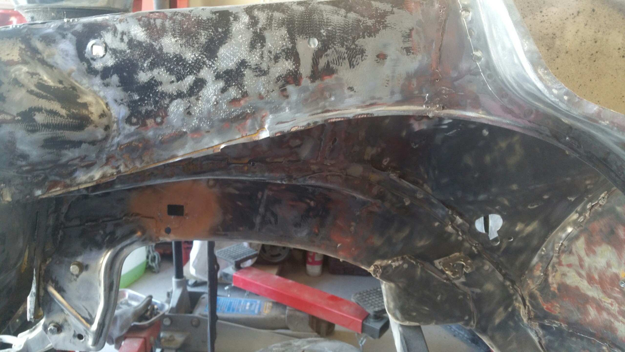

Je fais un petit UP sur la présentation de la ralloche groupe A qui est en pleine restauration.
Finalement d'une petite restau, je suis parti sur une restauration totale. La voiture n'ayant jamais été vraiment révisée.
De fil en aiguille, les travaux de réfection de la caisse m'ont amené à complètement démonter celle-ci pour la remettre un temps soit peu en état (sans pouvoir la remettre à neuf la faute à différentes sorties). La voiture a quasiment été totalement décapée : planchers intérieurs y compris coffre, compartiment moteur, passages de roues et dessous de la bête. Le travail a été facilité par le postisitionnement sur le troune broche.
J'ai commencé par le rebouchage au MIG des trous dans les planchers. Et il y en avait un certain nombre !
Je pense que tous les propriétaires y ont été de leur coup de perceuse.
Place aux photos :

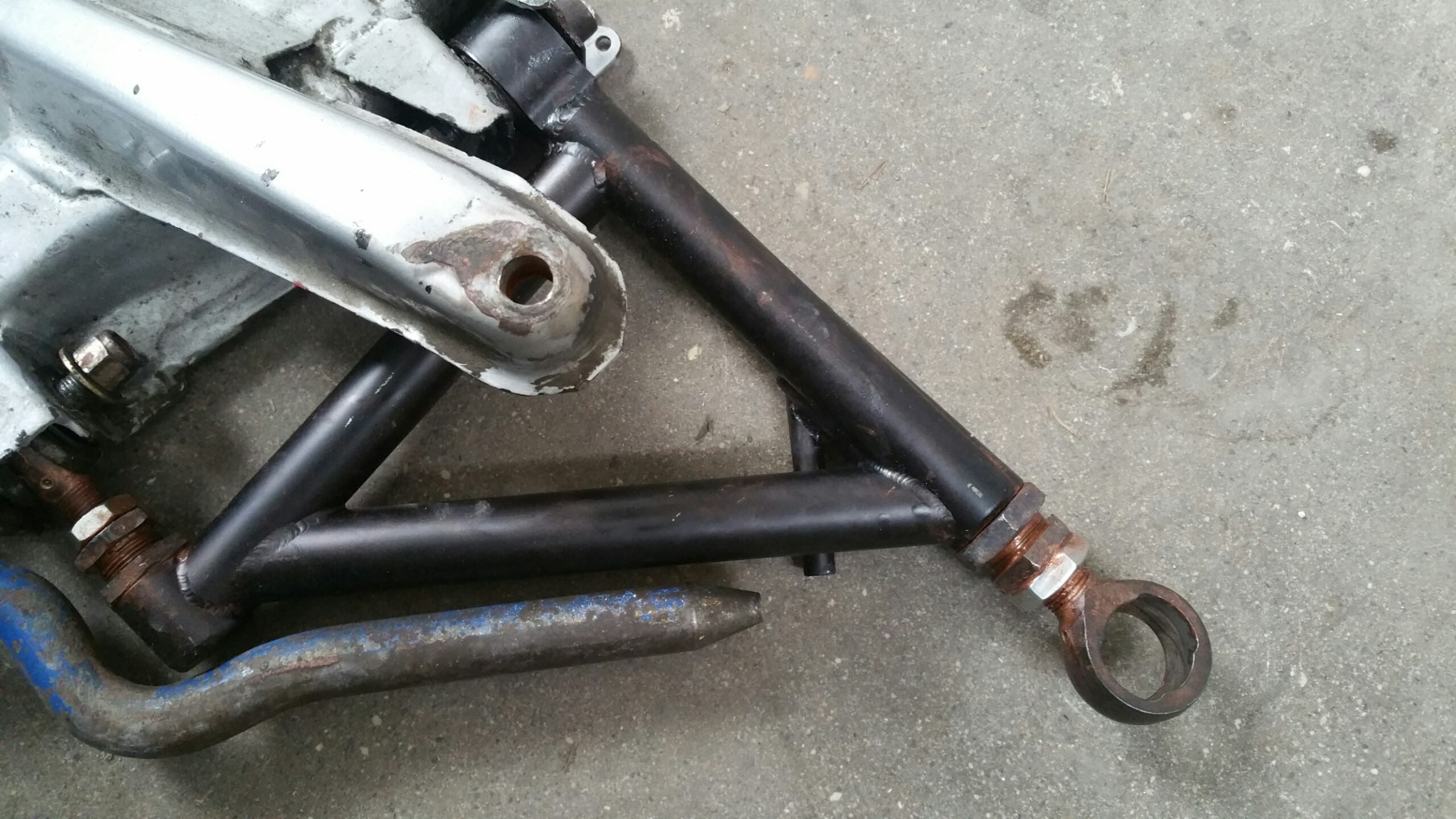

Re: Petit nouveau avec 205 rallye Groupe A ex-Thiebault et Blanc
Salut
Oui en effet elle en avait bien besoin. Elle aurait presque mérité un changement de caisse. Disons qu'elle va servir de laboratoire pour une version ultérieure. il y a une 305 junior qui attend sa coursification.
Et puis, même si le but n'est pas de se mettre dehors, c'est une éventualité à prendre en considération.
En attendant, le train av a été révisé avec changement des triangles (le triangle gauche porte les stigmates d'une réparation suite à la sortie) et redressage de la barre stab :
