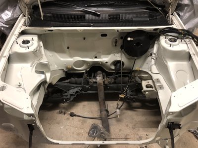

Après, base POWT et vernis, ça rend plutôt bien :ok:

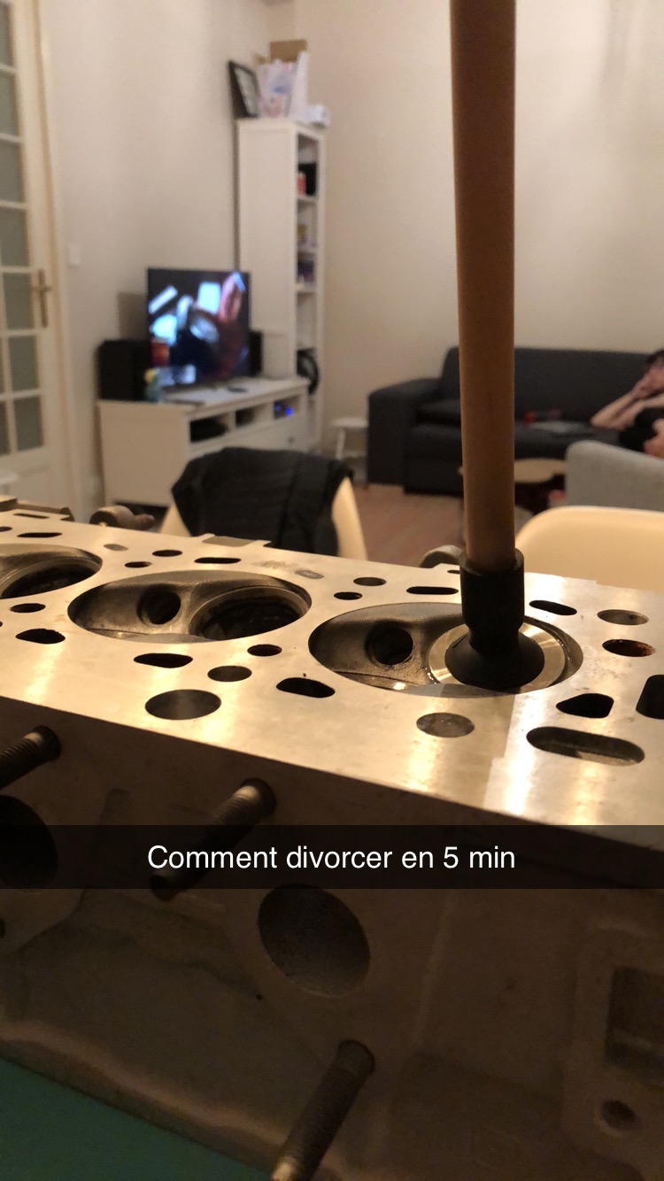

Et petit bonus :mrgreen: :mrgreen: :mrgreen:
Ps: encore merci à Jean Luc 13 pour le bouchon de maître cylindre en livraison à domicile :ok:

qui n'a jamais posé des pièces dans l'salon ??!!!!
:mrgreen: :mrgreen:

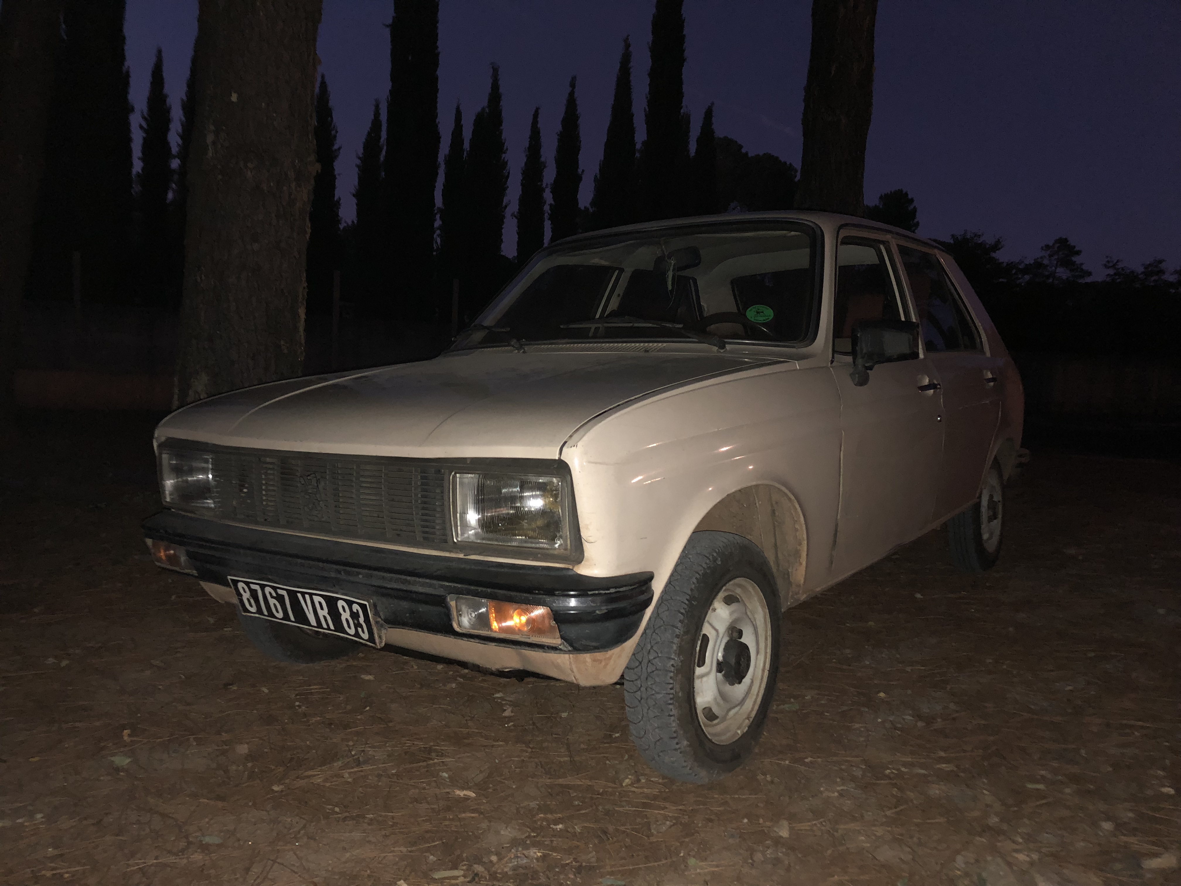

Mais hier soir une petite Peugeot dite « la citadine la plus courte du monde en 1972 » et dont la somme des chiffres du nom fait 5 est venue perturbée cette phénoménale avance sur les travaux sur la ralloche (phénomènale oui, étant donné le peu que j ai fait en 11 mois de moteur dehors :mrgreen: )
J’ai nommé la 104, en Berline, version GR, roulant avec CT valide, que l’on m a donné !

Le joli cadeau <oo>

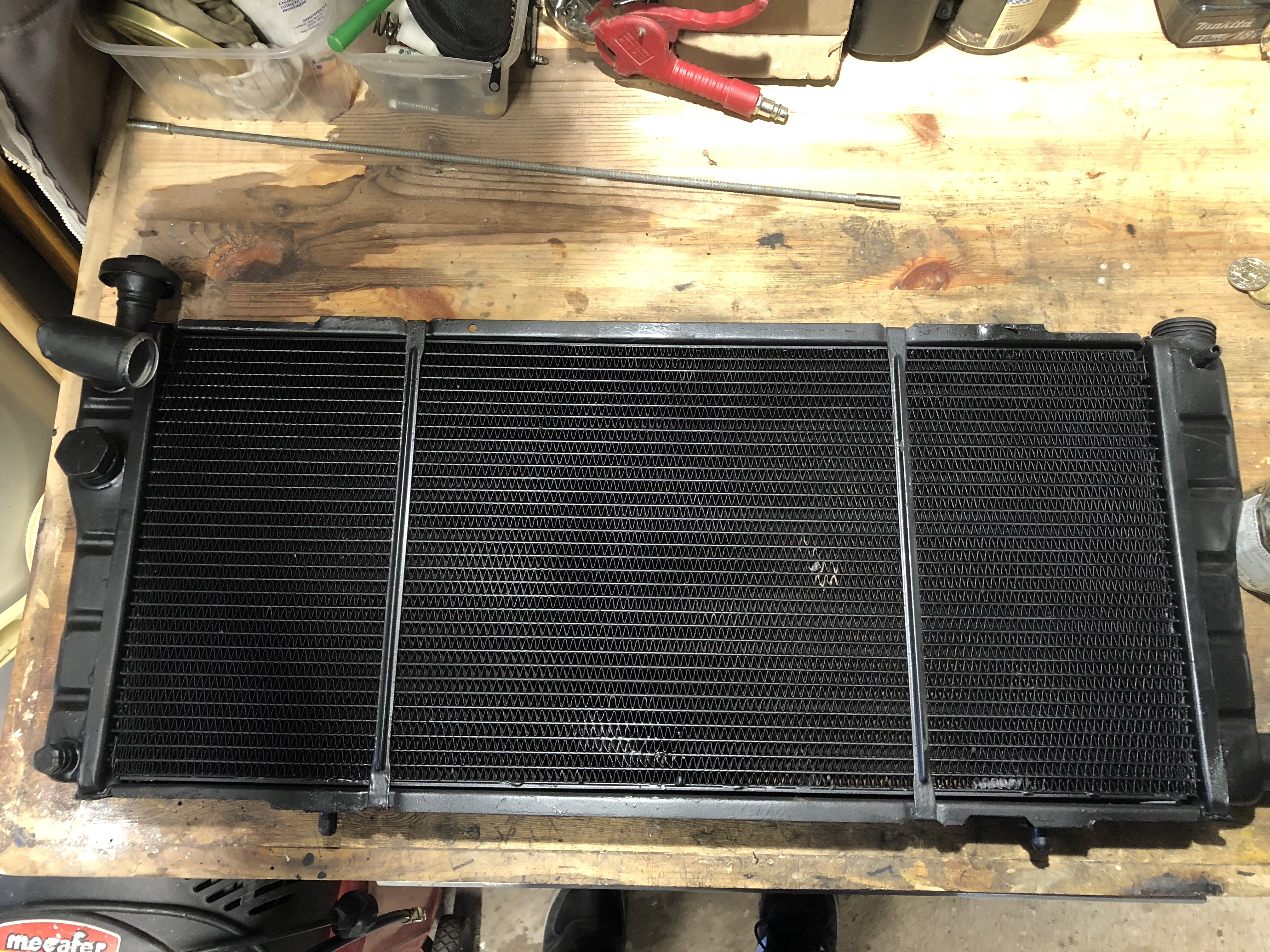

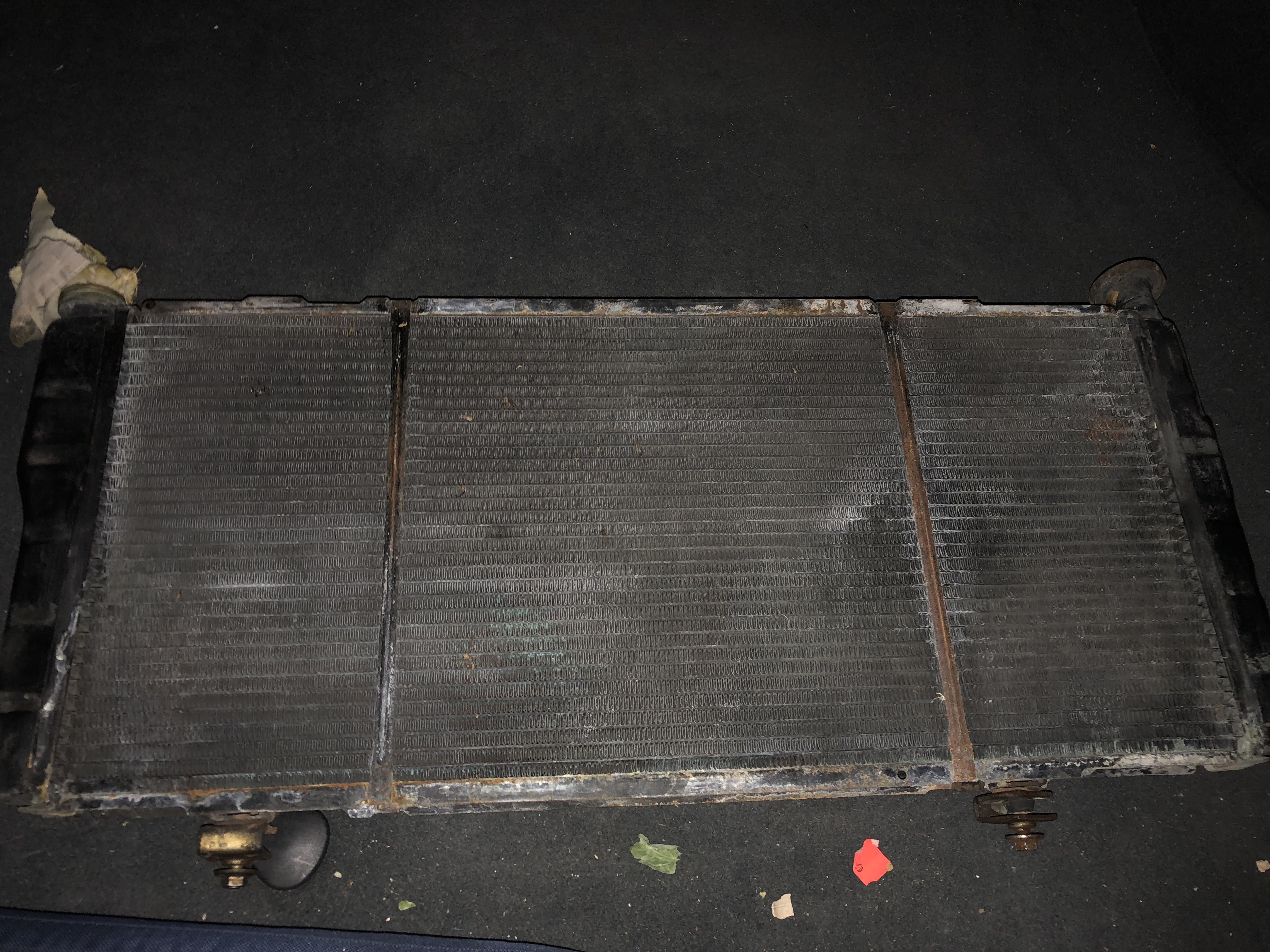

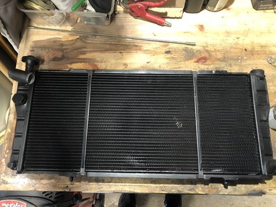

J'ai fais refaire mon radia Ordonnez: changement de faisceau.
Ca rend pas mal (j'ai deja tordu quelques ailettes au transport...)
Avant
Apres

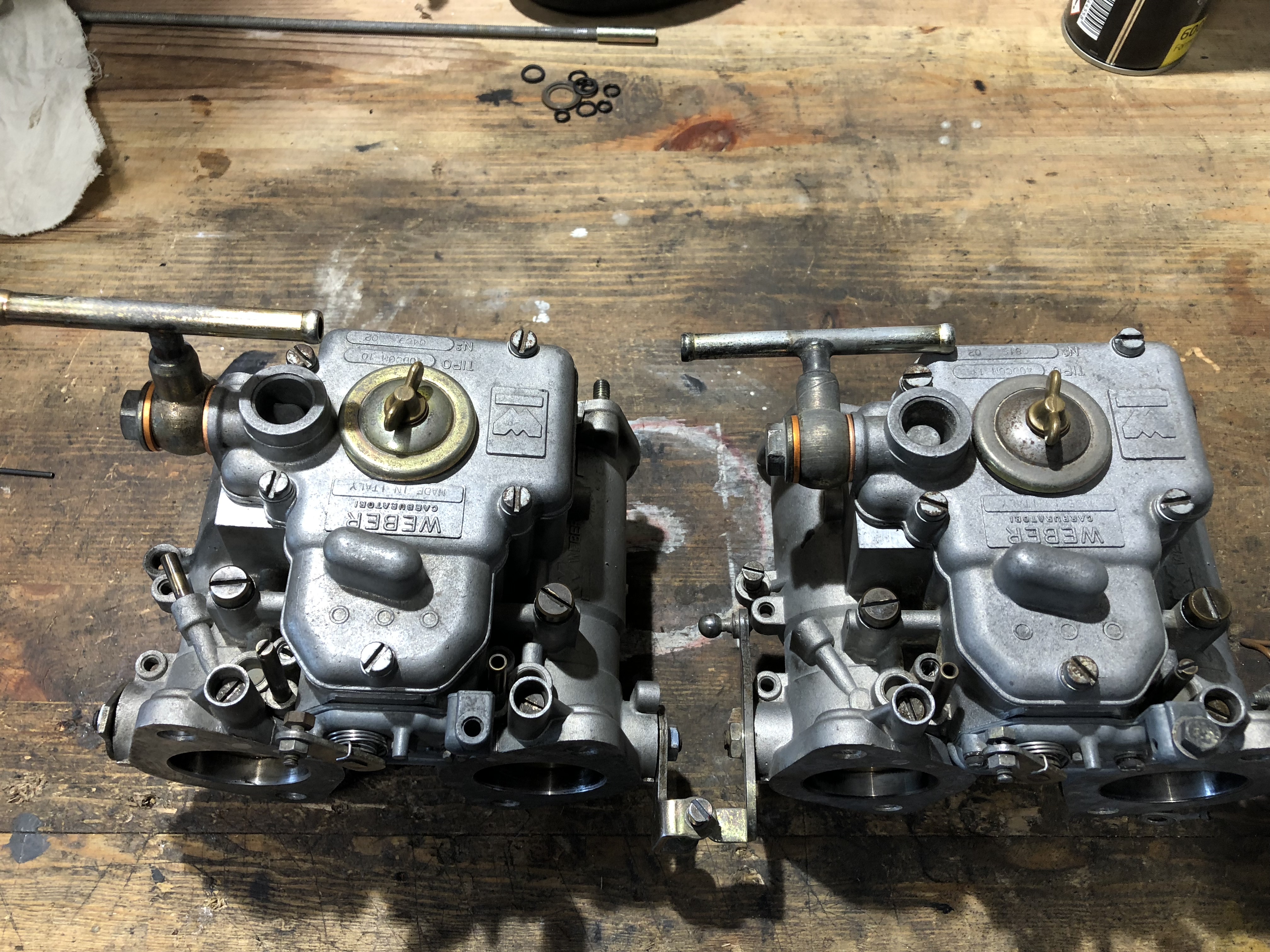

Les carbus sont tous neufs <oo>

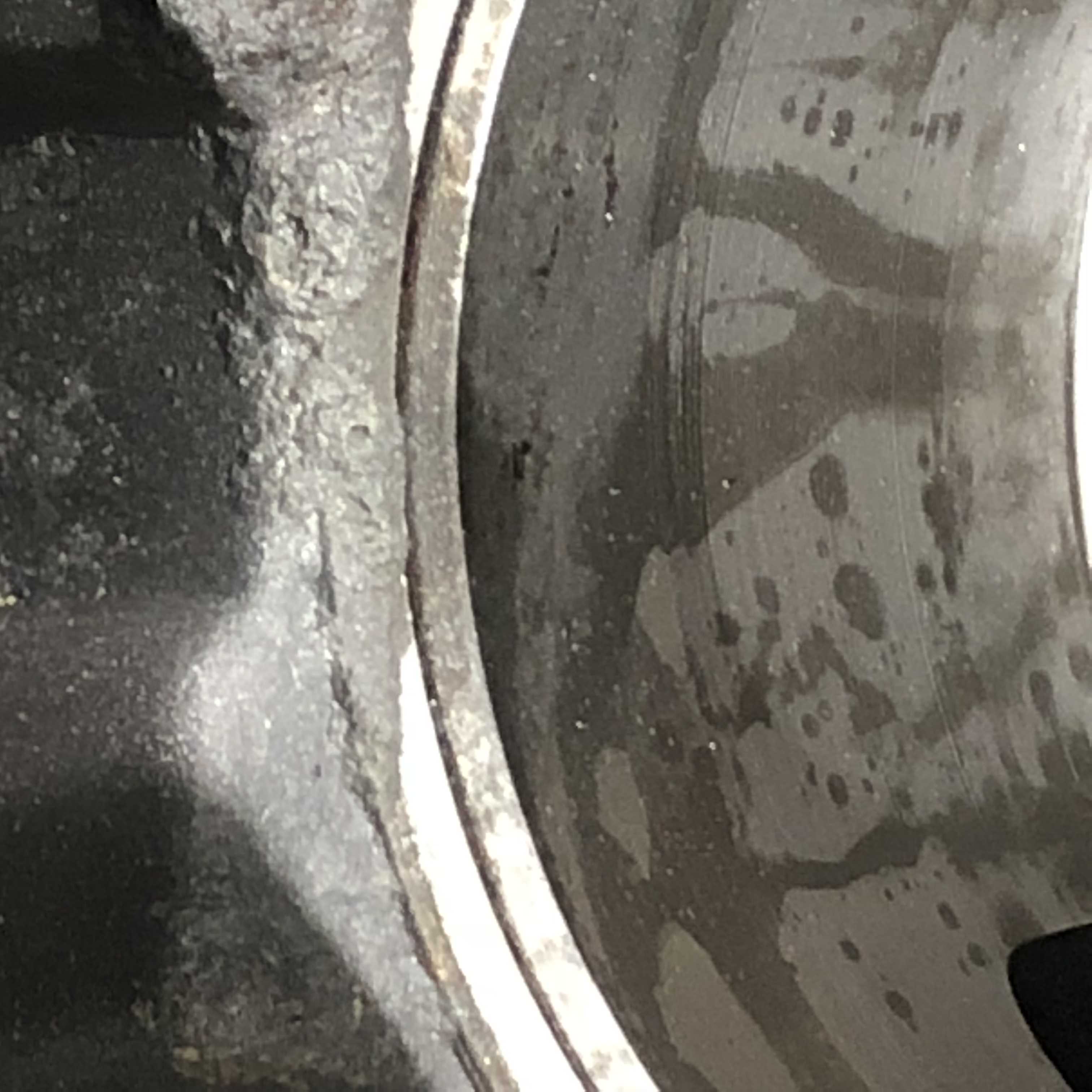

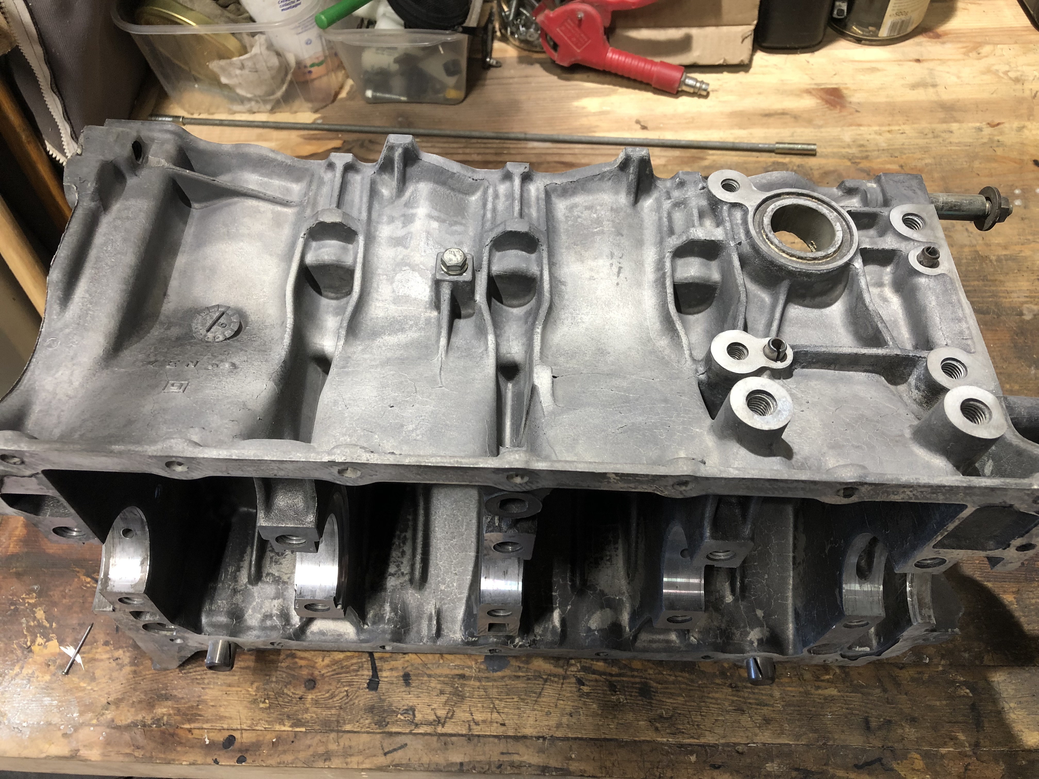

Mon bloc est parti au microbillage des portées de chemise chez un motoriste, et pour diagnostic, car l'arête supérieur de la portée de la chemise coté distri est un peu bouffée, mais d'après eux c'est encore bon :ok:
Ce jeudi c'est ré-assemblage du bloc. Pour rappel, voiture et bloc d'origine, 78 000 km, aucune contre-indication à garder les vis de bielle d'origine et les grosse vis d'assemblage des 2 1/2 carter d'origine ?

Pour les vis de bieilles, j'ai un moteur remonté avec les vis d'origine. RAS.
Messages : 6761
Has thanked : 805 times
Been thanked : 1206 times
Re: 205 Rallye Varoise en rénovation: ça avance enfin !
Cricri préconise un changement de vis de chapeau de bielle. Mais beaucoup ne les changent pas. ;)
Par contre celles des deux demis carters non. :ok:

jean a écrit :Pour les vis de bieilles, j'ai un moteur remonté avec les vis d'origine. RAS.
Et tu ne lui fais pas de cadeau à ce moteur !!! :lol: :lol: :lol:

Ok merci pour vos retours.
Vu le prix en origine ou en ARP, je me pose sérieusement la question...

Tu as restauration ton radiateur toi même ?
Le rendu est impeccable je n'ai un a restaurer

rud a écrit :Tu as restauration ton radiateur toi même ?
Non je l’ai fait faire par un gars dont c’est le métier sur Toulon.
Il t’a pris cher pour faire ça ?

Teelck a écrit :
Demontage, décapage, changement de faisceau par un sur mesure en cuivre, soudage et peinture : 234 € TTC

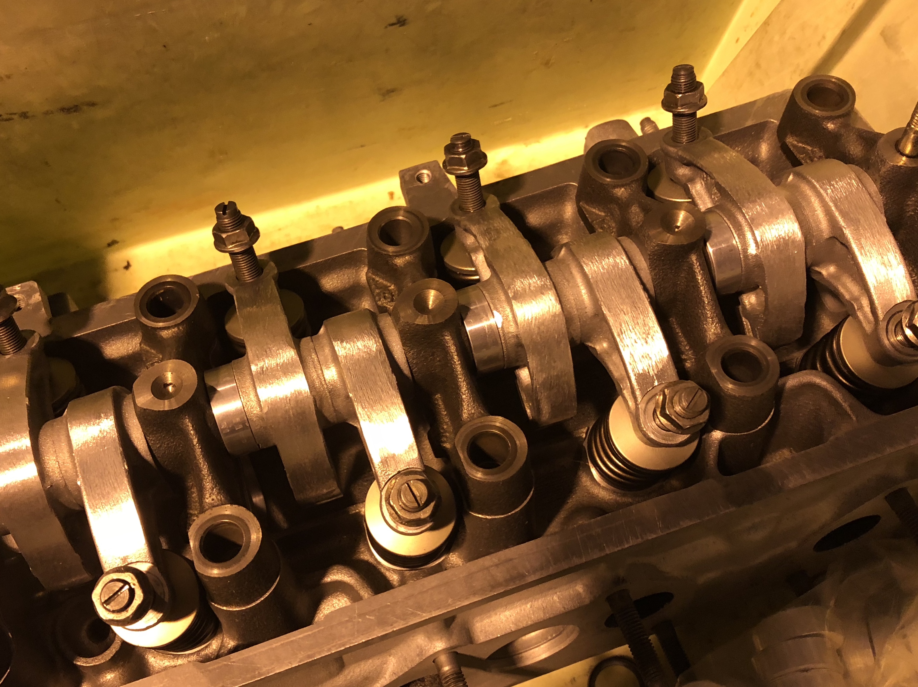

Ce soir équilibrage des culbuteurs et ajustage des bagues.
D’ailleurs, au bout de 11 mois moteur dehors, j’ai perdu le circlip d’arret de l’axe de culbuteur. Si quelqu’un à ça n’hesitez pas :ok:
Le diamètre d’axe (et donc le circlip) est commun à tous les TU ?
