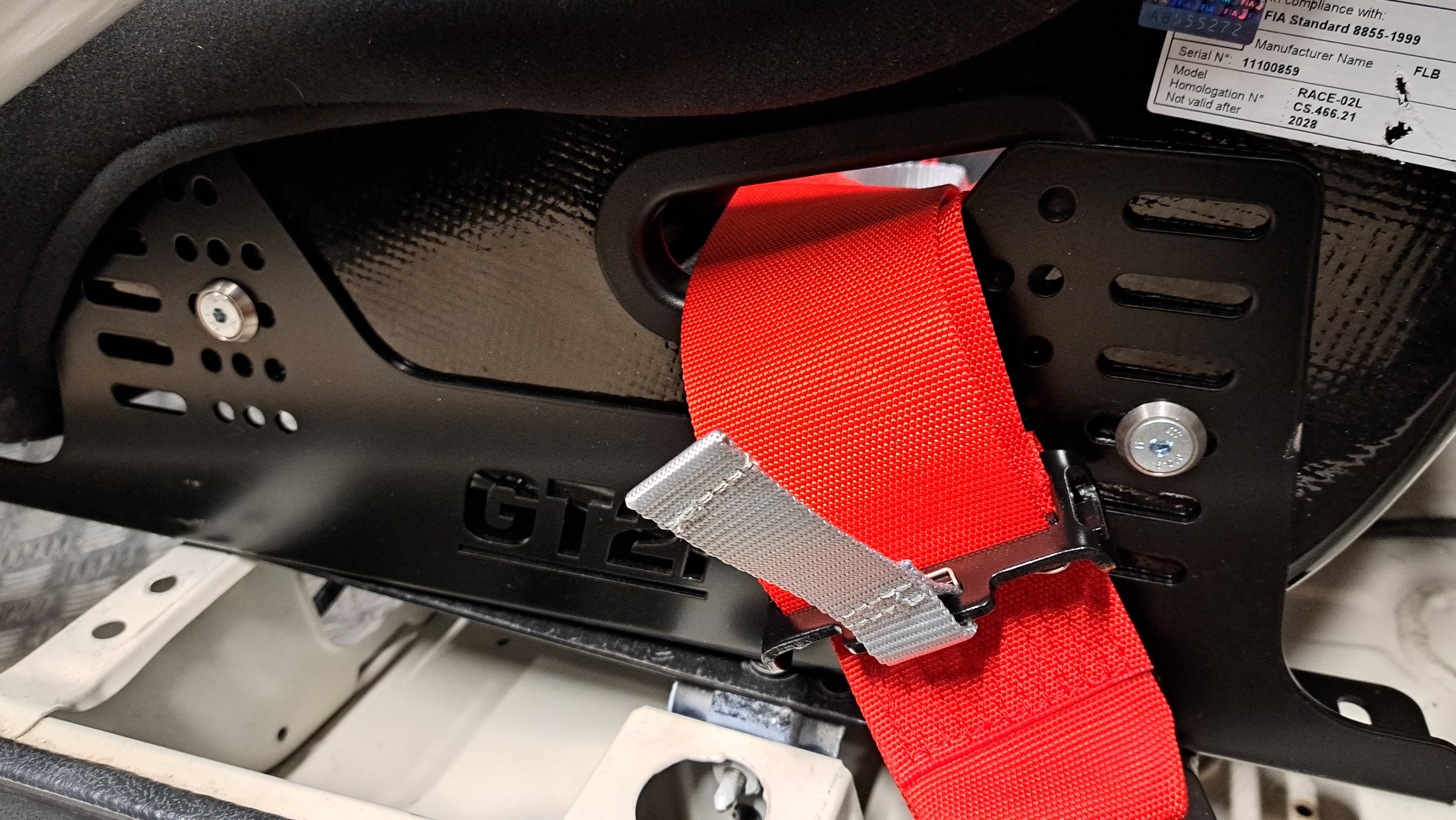

Aujourd'hui remplissage de la bv, finalisation du montage du 2ème baquet et du harnais, gros nettoyage ...
... et 1ère mise en route de l'année :ok:

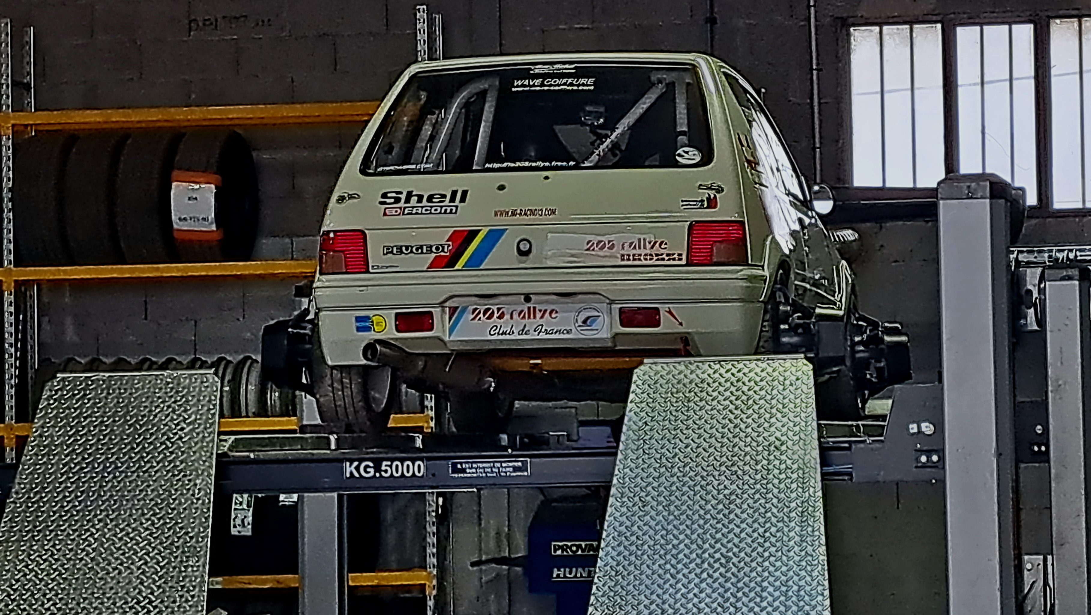

Géométrie faite hier, assez content des resultats: :ok:
0°10' de pince de chaque côté, 4°21' de chasse à gauche et 4°23' à droite et -2°30' de carrossage 😉
L'auto est prête pour le week-end prochain :ok:

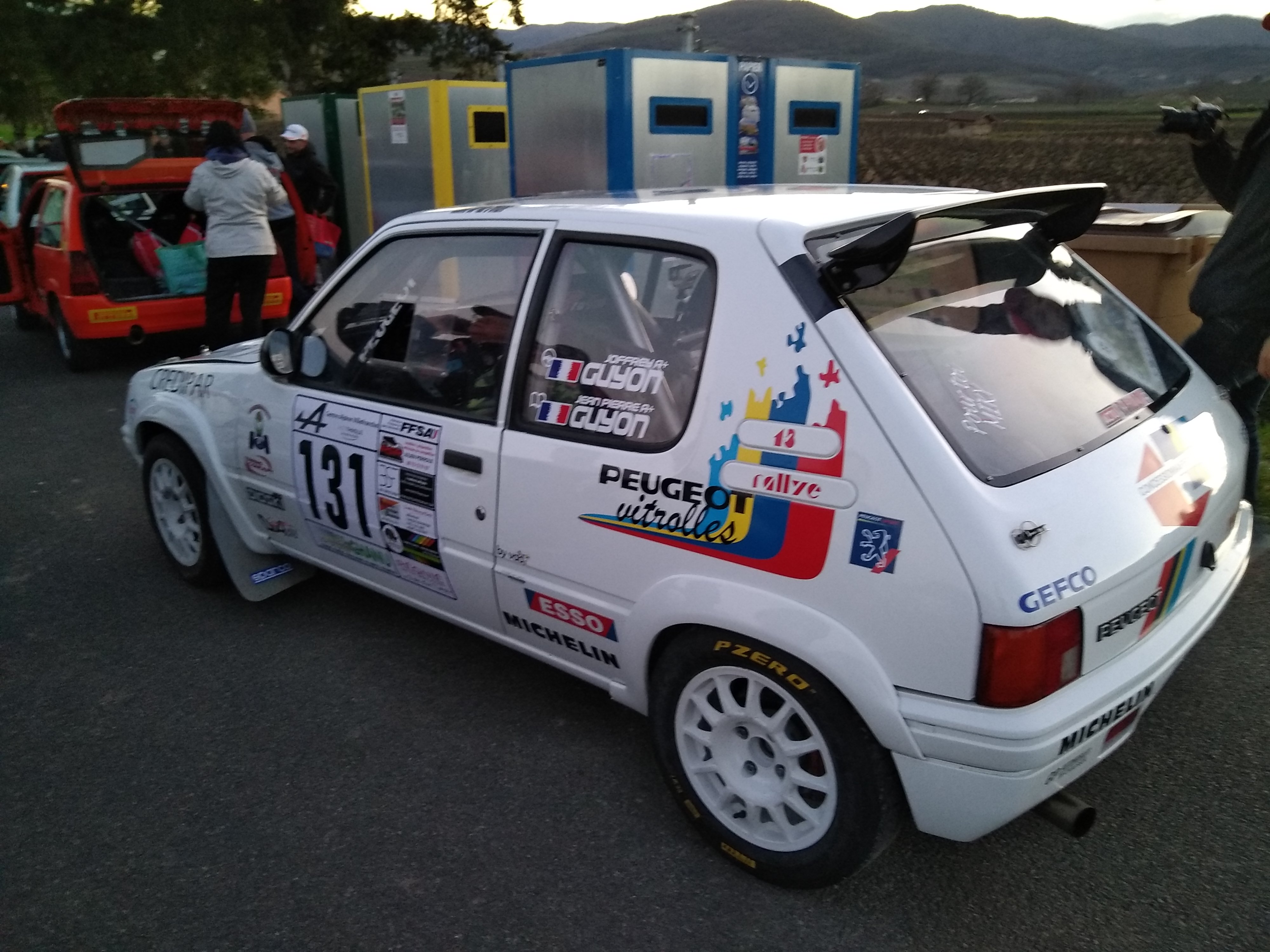

:crying: bon, journée écourtée pour nous: dès la 1ère liaison nous menant au départ de la 1ère montée, je ressens une grosse vibration à l'avd (plat sur un pneu après l'arrêt prolongé cet hiver? cardan?)
On part quand même prudemment mais avec la vitesse le problème s'accentue , la vibration est très forte en virage. On arrive quand même en haut
dans la redescente, quasiment en roue libre, ça claque de plus en plus :crying: .Arrivé en bas, je démonte la roue et me rends compte que la tête de cardan côté roue a du jeu.
On préfère ne pas prendre de risque, et on recharge, on est resté déjeuner avec Youngtimer puis retour à la maison... :(

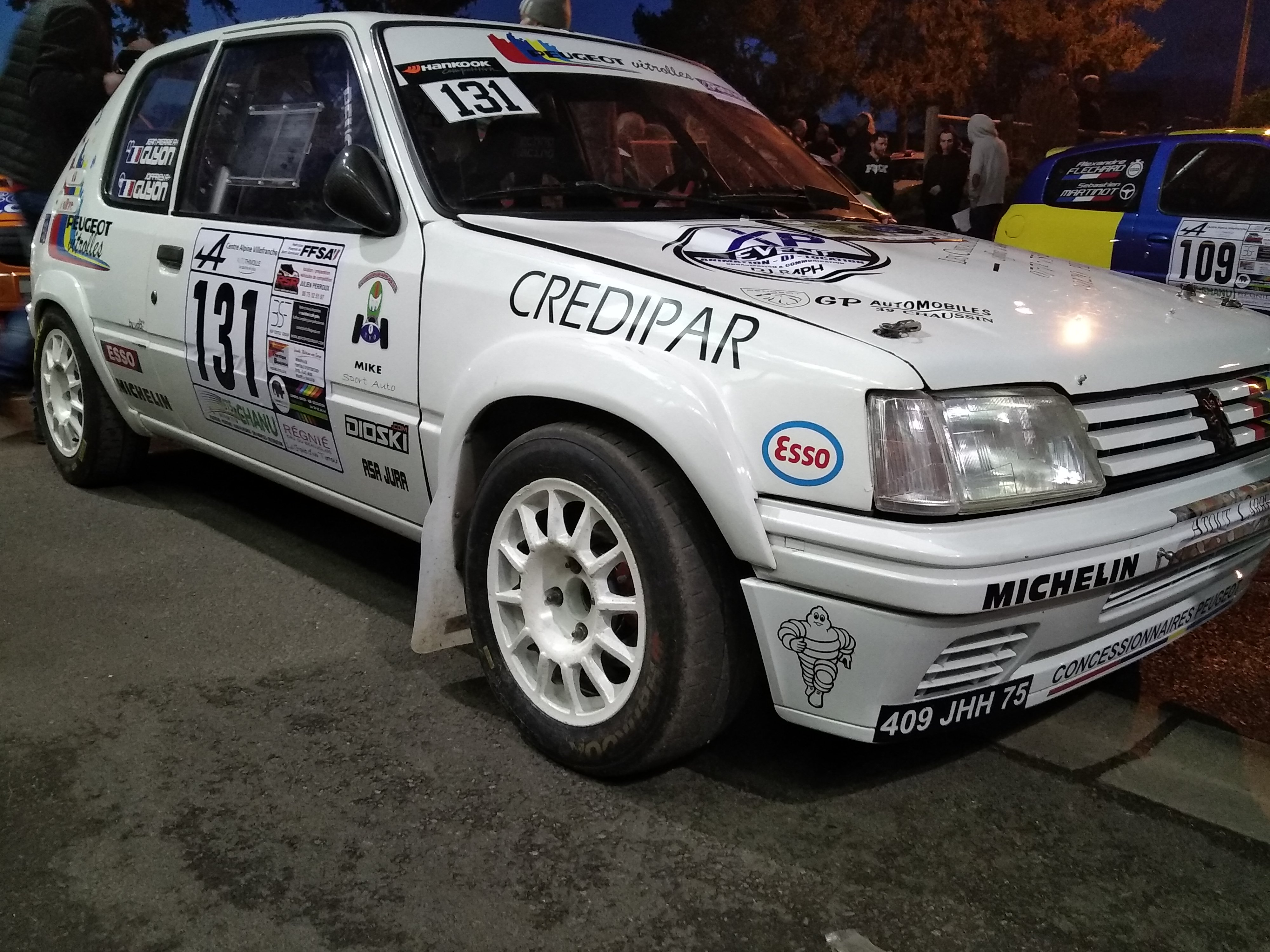

Notre ami Meù13 a quand même eu le temps de prendre quelques photos "en action", merci à lui! :ok:
