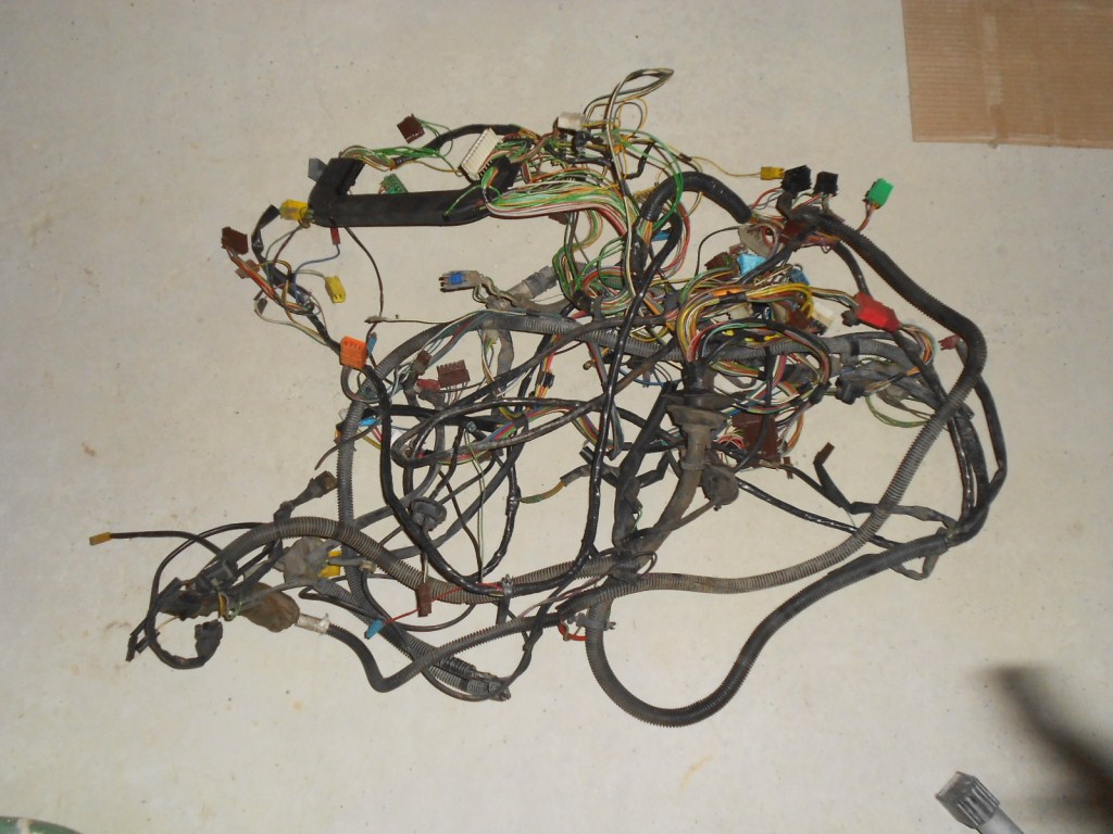

en fin d'aprés midi, j'ai été chercher un faisceau électrique que RGCAB m'a donné :ok:
Grand merçi à toi Laurent.
Cette semaine, je commande un alternateur, il ne me restera plus qu'à tous remplacer.

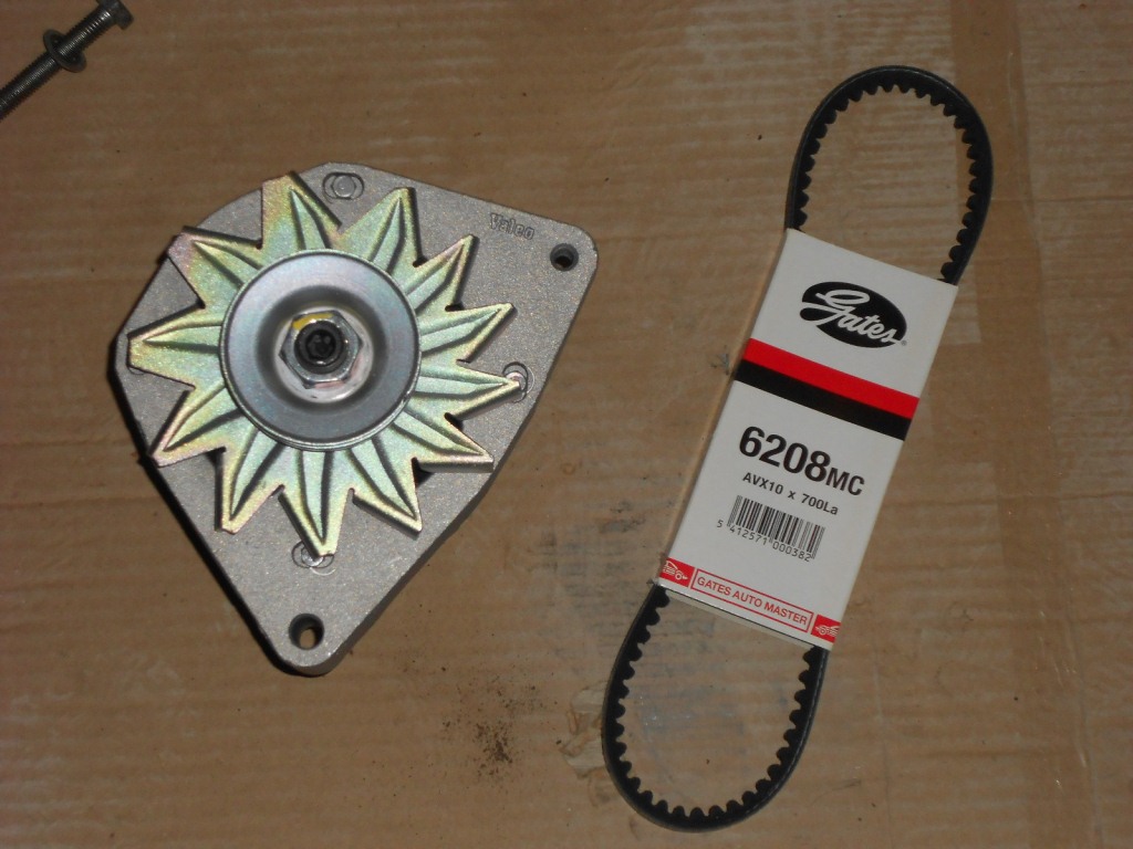

cette aprés midi, j'ai récupéré l'alternateur que j'avai commandé hier et j'ai racheté une courroie.
Je remonte tous ça ce week-end.
Séb
