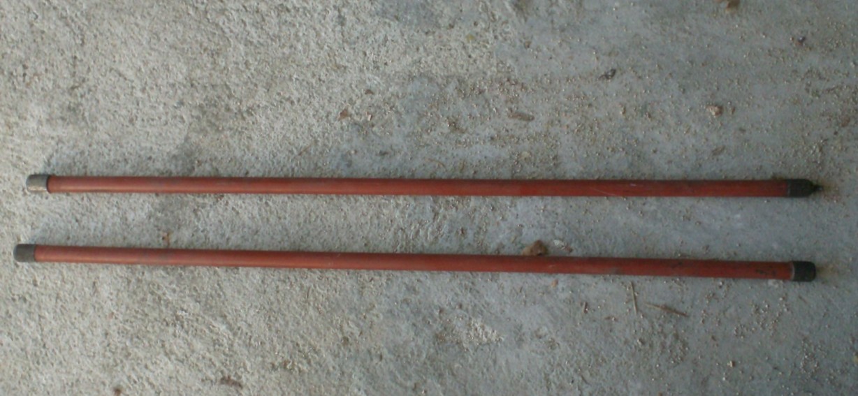

On dirait des manches à balais...

Ces fichues barres viennent de la 206 XAD me semble t-il ou bien c'est impossible et elles ont été fabriquées au compte goutte ?
Ca va être beaucoup plus dur maintenant

non, ce ne sont pas des barres de 206.(ce serait trop simple!!jean a écrit :Ces fichues barres viennent de la 206 XAD me semble t-il ou bien c'est impossible et elles ont été fabriquées au compte goutte ?
Elles sont vraiment spécifiques à la 205 et ne sont fabriquées spécialement pour la competition (PTS, STAC etc...)

Les barres en 22mm sont montées!!
A positions de bras égales, ça remonte la caisse de 4cm!!!!!
Il a donc fallu redecranter, tout est rentré dans l'ordre, elle a retrouvé sa hauteur initiale!
Ca a l'air bien plus dur quand même!! (je me suis amusé pour remonter les amortos!
