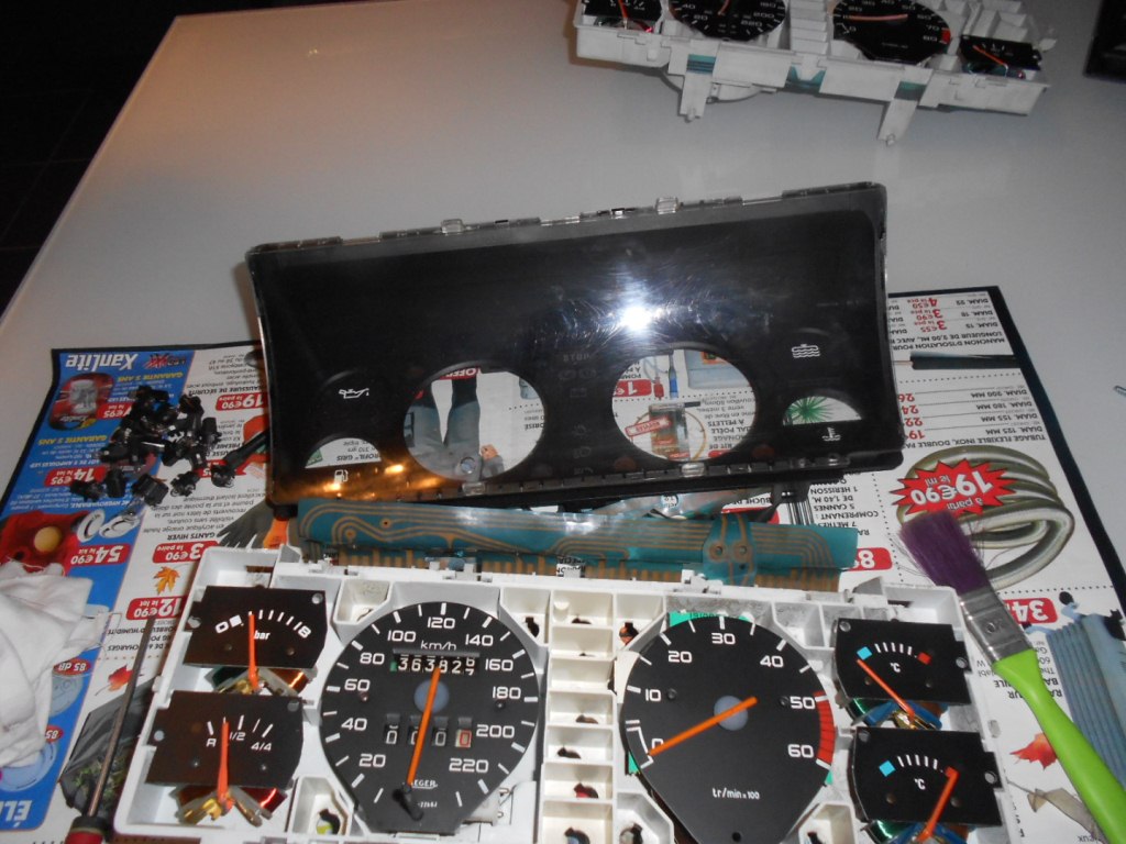

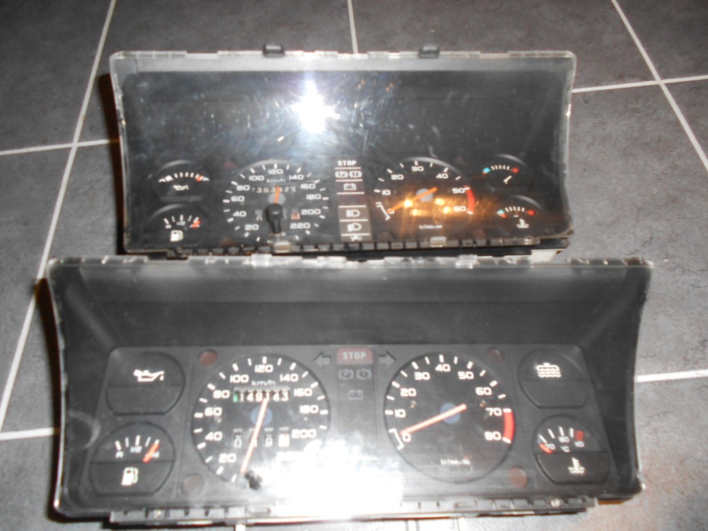

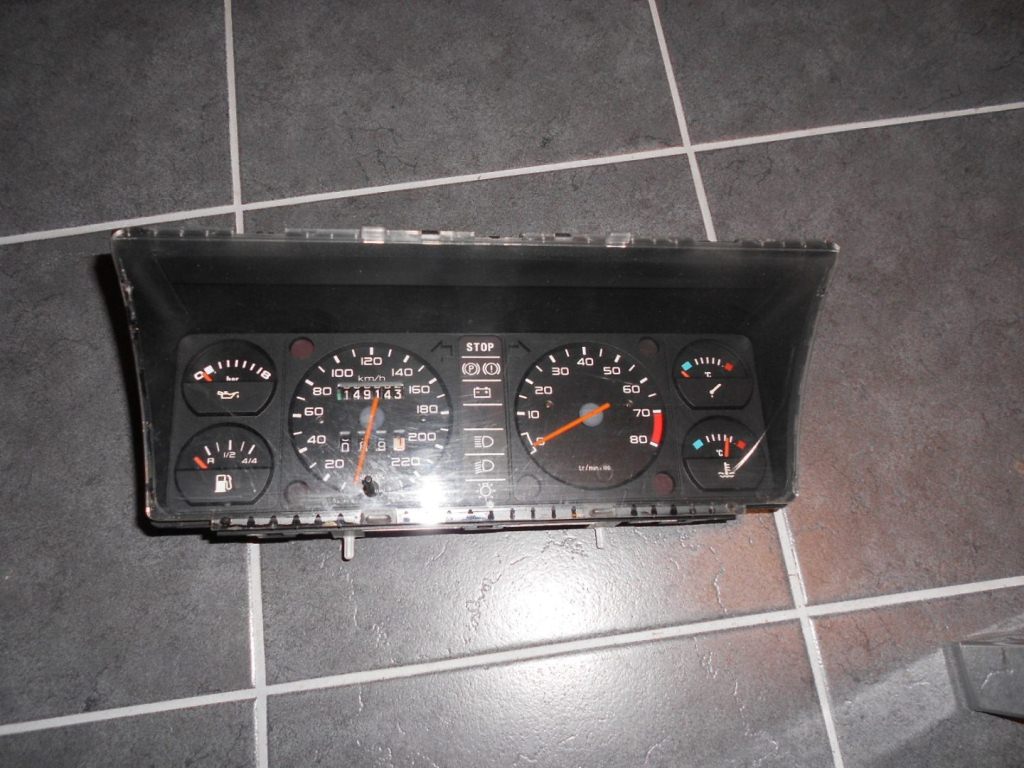

Ce soir j'ai travaillé sur les blocs compteurs, j'ai installé le compte tours et le tachymetre sur un bloc de gti phase 1.
J'ai remplacé les aiguilles qui étaient passées au niveau coloris et qui etaient tordues.
Qui saurait me dire si il existe un produit miracle pour supprimer les traces sur la vitre transparente du bloc compteurs?

Le Plexiglas se polis très bien.
Il existe des produits (dans le genre mirror pour le cuivre ) pour polir les vitres de bateau en plexi.
Sinon, un simple tampon a polir sur une perceuse et de la patte fine .
Tu sais si il est possible de redresser les aiguilles de compteur courbées par le temps ?

Non, pas du tout,je récupère la température et la pression d'huile avec le compteur de gti

Je crois que c' est là seul ou l'on trouve ce bloque compteur.

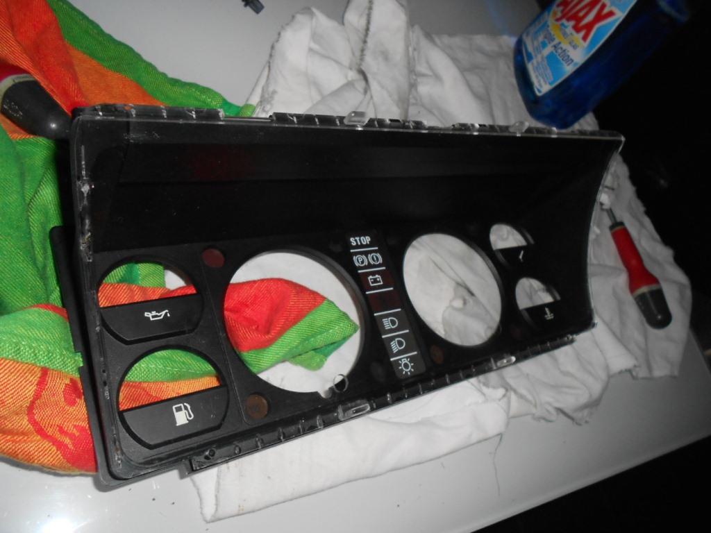

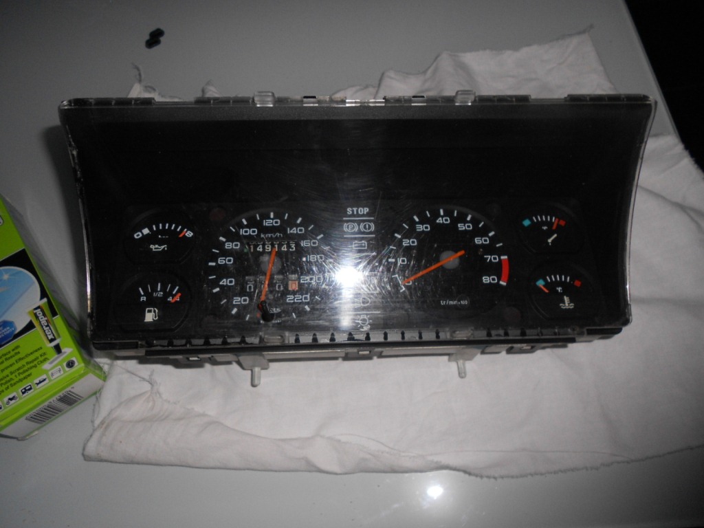

ce soir réfection de la vitre du bloc compteur.
J'ai essayé un produit achété en boutique d'accessoire automobile.Par contre je n'ai pas osé le poncer comme recommandé. Je me suis contanté de le lustrer.
Ca lui a donné un bon coup de jeune :D . Il reste encore une ou 2 griffes, mais c'est incomparable le avant/aprés.
Séb

J'ai pas réfléchi, mais au final j'ai changé que 2 cadrans.
Le compte tour et le tachimetre.
La seule inconnu, je ne sais pas si il fonctionne, je ne l'ai jamais essayé ce compteur.

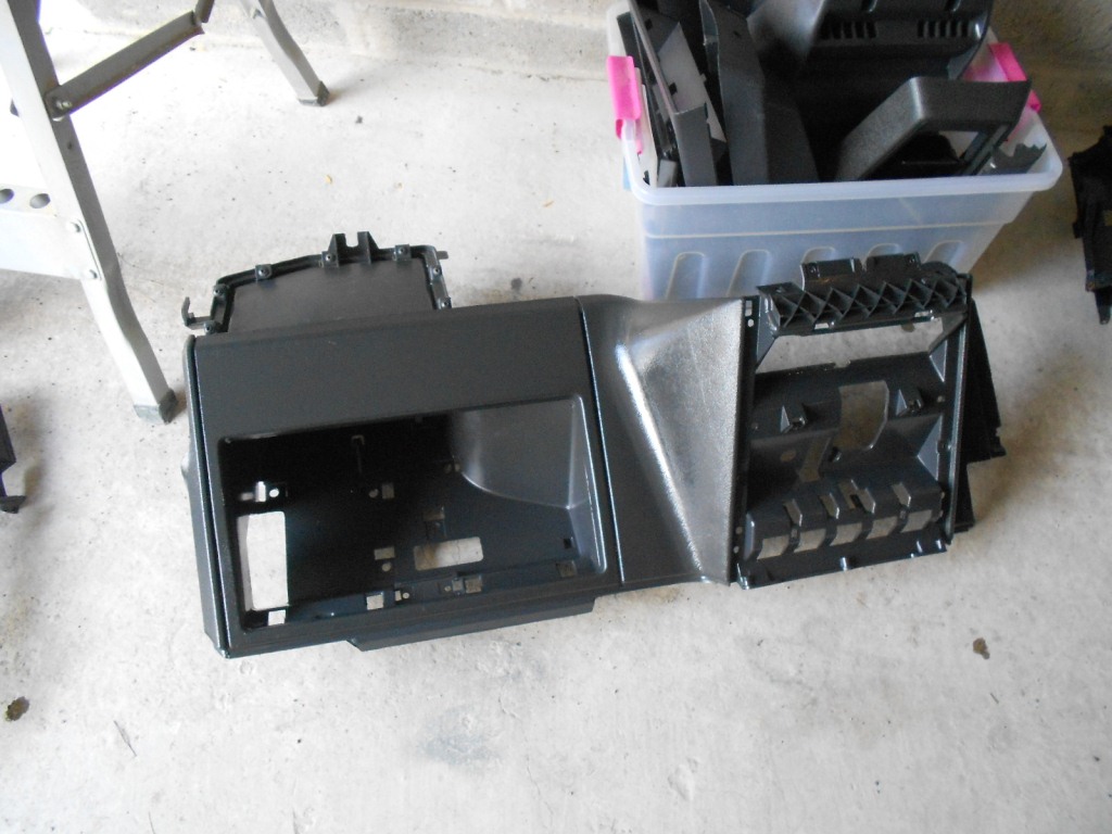

cette après midi, un peu de boulot,
j'ai appliqué du polytrol sur toute les pièces du tableau de bord. Ca redonne un sacrée coup de jeune.

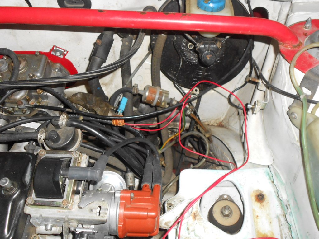

Puis j'ai installé le faisceau dans le bloc moteur. J'en ai profité pour passer 2 fils supplémentaire pour les 2 nouvelles sondes.
Place aux photos.
Séb

Sur le compteur de la gti, la partie "témoins lumineux" (stop,batterie, frein à main, codes, phares) comporte un trait blanc entre chaque catégorie. Contrairement au compteur de la rallye qui n'en comporte pas.
C'est juste pour chipoter un peu.....j'aime bien le jeu des 7 z'erreurs :mrgreen: :lol:

Aprés plusieurs soirée à remonter et rebrancher les connections sur la voiture, le résultat n'est toujours pas là :ph34r:
Je fini par me rendre compte que j'ai un soucis sur mon neiman (le moteur se coupe quand je touche à la clé).
Quelques MP plus tard, et je fini avec 2 neimans preté par Gaëten :ok:
merçi à l'équipe du nord pour vos propositions de pret de materiel :ok:
Ce soir, reboosté aprés le passsage chez Gaëten. Je me remet sur la voiture et la miracle, ca fonctionne (pour combien de temps je ne sais pas, je verrai bien). Je n'ai plus ces coupures moteur quand je touche à la clé.
Du coup, j'ai fini par raccorder tous les connecteurs. L'ensemble des eclairages, avertisseurs, essui-glaces, lave glace, plafonnier, fonctionne.
j'ai réussi à faire refonctionner le dégivrage de la glace arrière(Elu boulé, juste mettre le relais au bon endroit, cela fait plusieurs années que je cherchai la panne).
Comme tout est démonté, je vais en profiter pour prevoir une alimentation fixe pour la CB.
Il me reste à refixer le faisceau qui passe sous le radiateur, changer les ampoules du bloc compteur qui sont hs, tester la ventiltion 2 vitesses, finir de remonter le tableau de bord, remettre le capot moteur et la porte conducteur que j'ai démonté pour avoir de la place.
