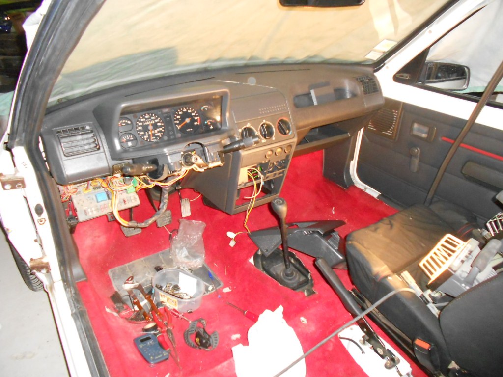

Voila ou j'en suis ce soir, encore pas mal de boulot, mais ca vient bon.
Pour finir, j'ai rechangé de compteur suite à la remarque de tm rallye, en plus les plein phares et les croisements été inversé sur le TDB.
Pas trop le temps de travailler dessus en ce moment débordé au boulot et j'ai repris les travaux d'interieur sur la maison.
Séb

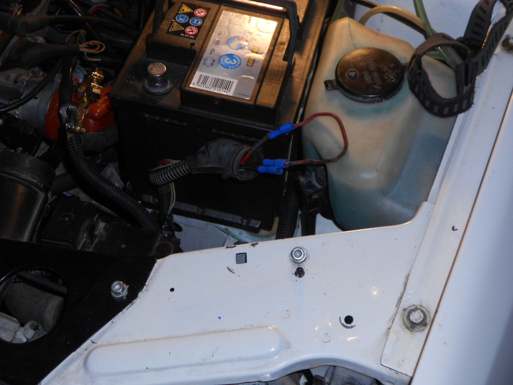

enfin fini, elle tourne. j'ai bossé dessus cette aprés midi. J'ai tout remonté à part l'interieure de porte.
J'ai testé les 2 vistesses du ventilo et rebranché le contact de marche arrière.
Remonté la porte et le capot moteur. Refixer correctement la gaine qui passe sous le radiateur, les essuis glace remis en place.
Remonté la fin du tableau de bord et j'ai réussi à fixer correctement la commande d'ouverture du capot.
Branché la batterie, contact et VROUAAAMMMMMM <oo>
La banane, essai de tous les fonctions électriques, ca marche nikel à l'exception d'une ampoule dans le tableau de bord (qui a la laché pendant les essais) et un mauvais contact sur l'ampoule du cendrier.
Ensuite, j'ai été faire un essais de 25 km, aucun soucis. J'espere être enfin tranquille.
Par contre mon limiteur de régime déclenche vers 6300 Tr/mn alors qu'il est bien indiqué 7100 dessus.
Puis en rentrant, j'ai laissé touné le moteur jusqu'à déclenchement de la 1 ere vitesse du ventillo.
Place à 2 photos
Séb
