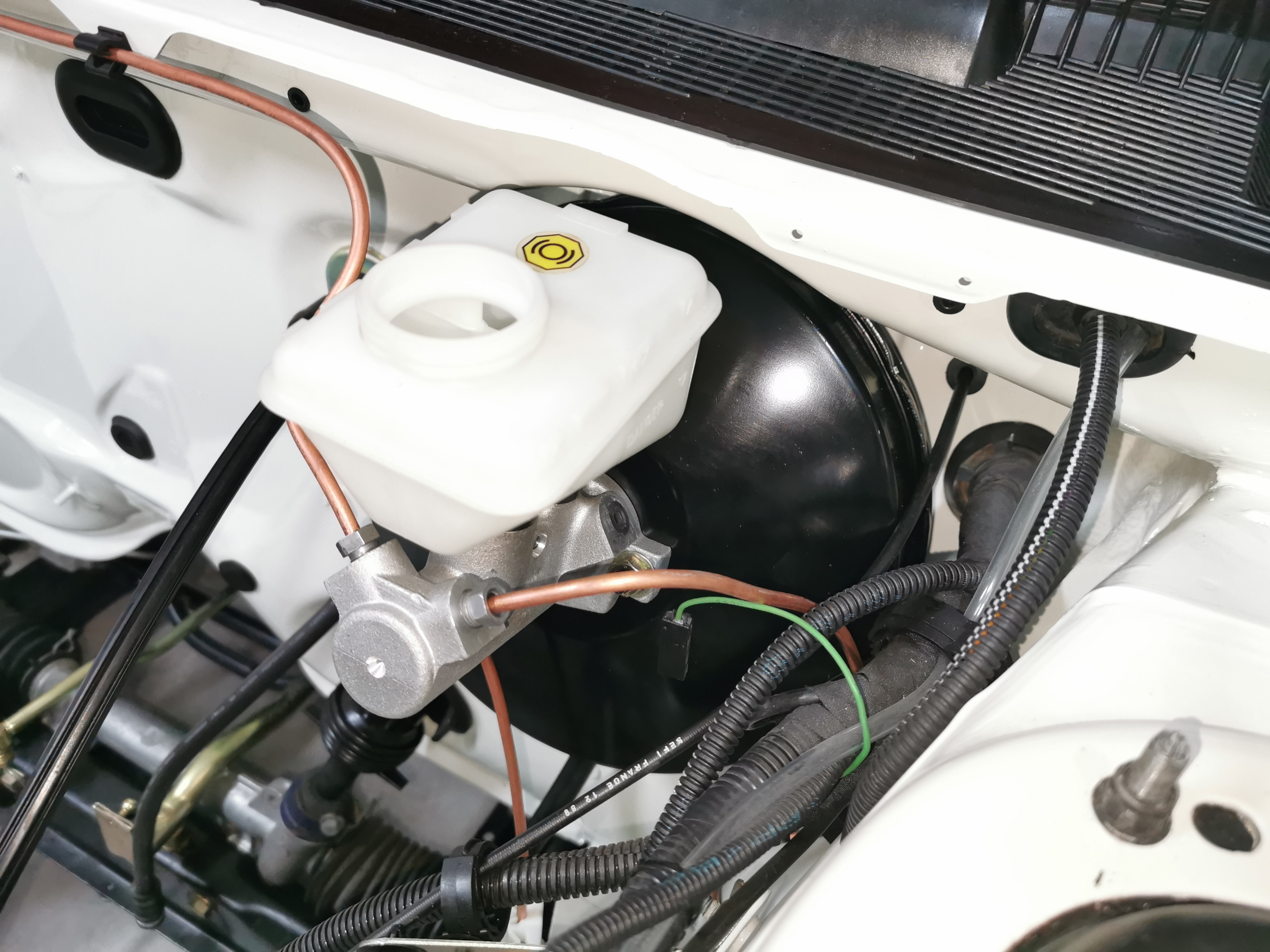

Ça fait quelques jours que lorsque je freine mais pas a fond , j entend comme de l air qui souffle vers la pédale et aussi longtemps que je laisse appuyé il y a de l air qui sort , est ce que ça peut venir du Mastervac ?

Oui mastervac hs :(

Merci , on peut changer que le mastervac ou il faut aussi le repartiteur ?
Il y a plusieurs modeles ?

Que le Mastervac, le repartiteur n'a rien a voir! :unsure:
Il est spécifique GTI et Rallye , celui des 205 "normales" est plus petit.
Il est disponible en neuf uniquement chez Auxal à ma connaissance <_<

Ca peut se reparer ?

Non, si c'est la membrane qui est percée, elle ne se detaille pas :crying:

Du coup il vaut mieux que j arrete de rouler avec ?
https://www.retrautosport.com/catalogue ... 9-gti.html
C est cher et plus en stock !

Ça peut être relativement dangereux oui. :(
Contrôle quand même l'état de la durite qui va à la pipe d'admission mais si entends un pschit depuis l'habitacle, je n'y crois pas trop :(

Jai monter le mastervac neuf auxal sur ma blanche mais j'ai pas encore rouler avec

J’en ai monté un de 406. Celui qui va avec le maître cylindre de 406 qui va bien.

viewtopic.php?f=34&t=48755&start=16
tu as les références en trouver un de berlingo ou partner est assez aisé, en casse ou ebay

marco pts a écrit : 02 févr. 2021, 23:15 Jai monter le mastervac neuf auxal sur ma blanche mais j'ai pas encore rouler avec
Mastervac de chez AUXAL = Refab made in France :ok:
Bureau étude basé à Clermont Ferrand B)
Marco, ton avis sur Auxal ? J'ai bien compris que tu n'avais pas utilisé le mastervac mais j'aimerais savoir comment tu le trouves ? La qualité de la pièce, de l'emballage, le délais de livraison, etc....

Question bete , ça sert a quoi le Mastervac ???
