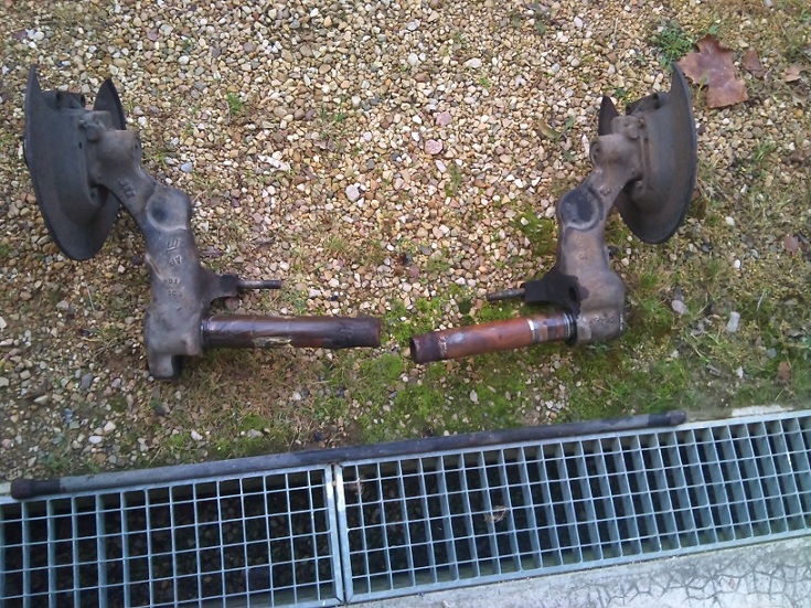

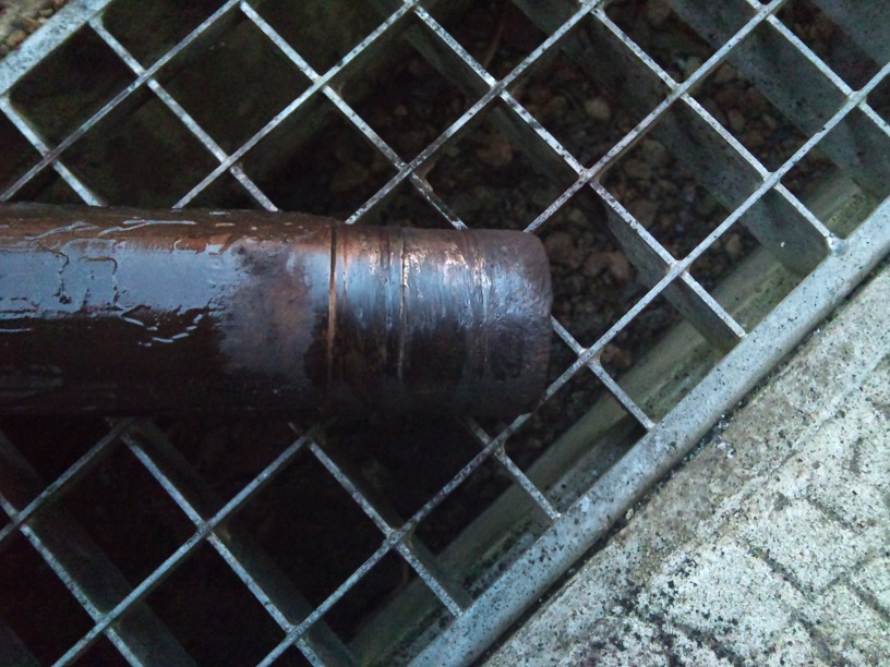

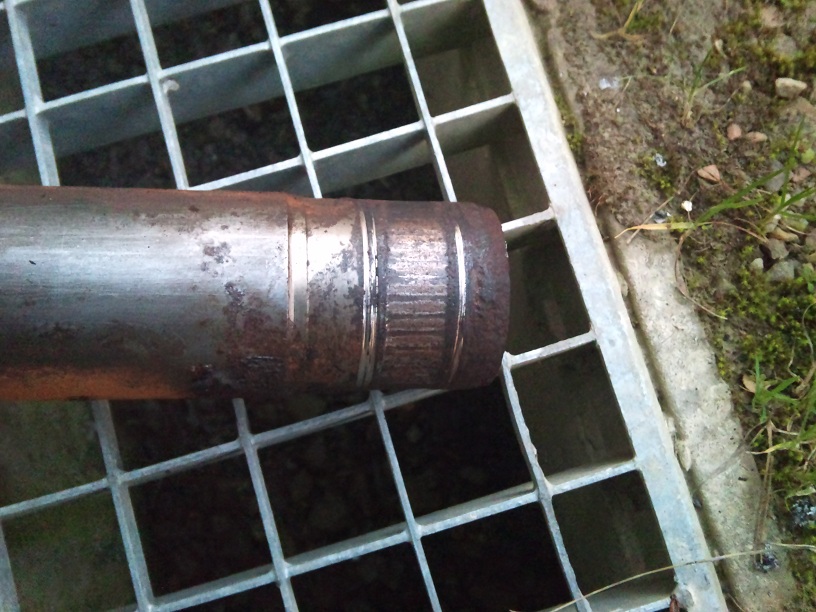

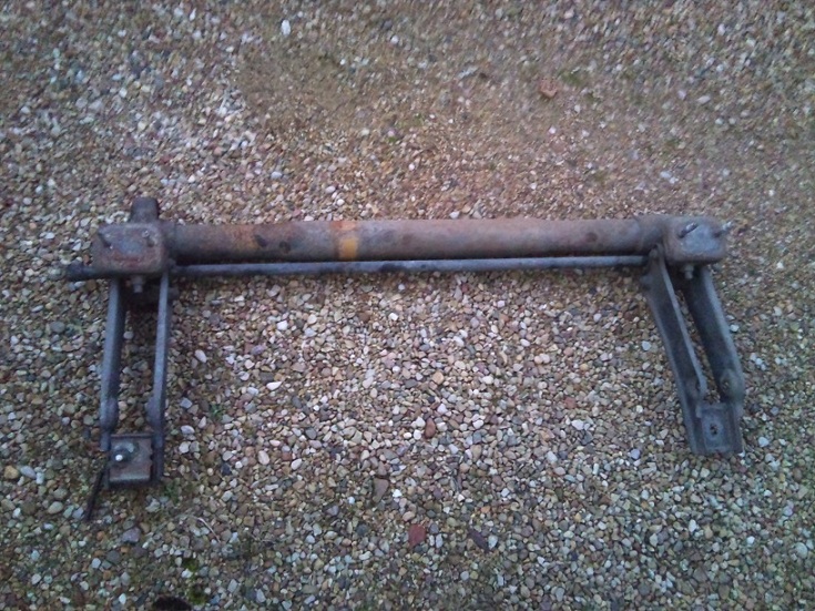

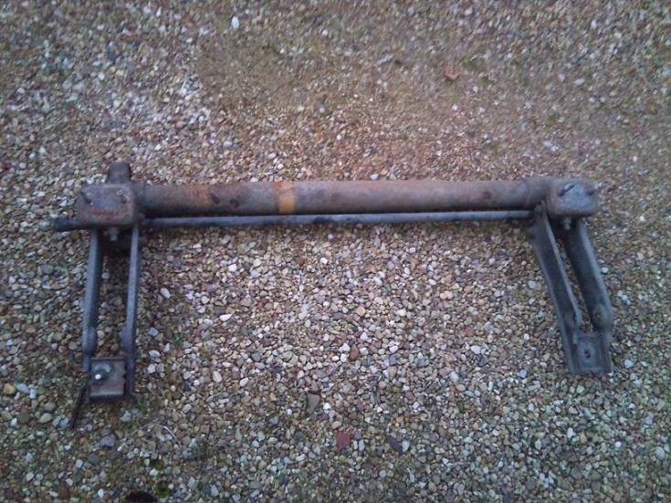

voici les photos du train arrière:
état d'un bras
état d'un bras
et de l'autre
et de l'autre

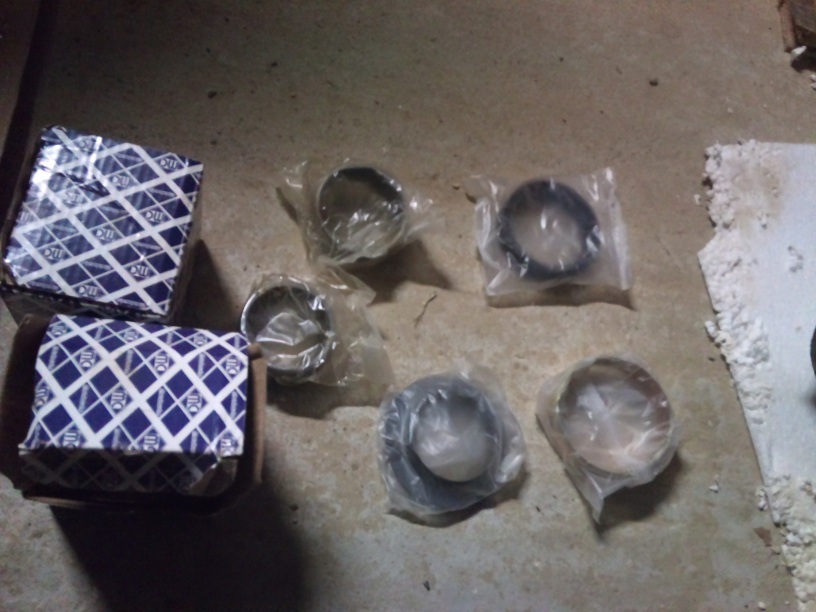

les joints et roulements neuf.

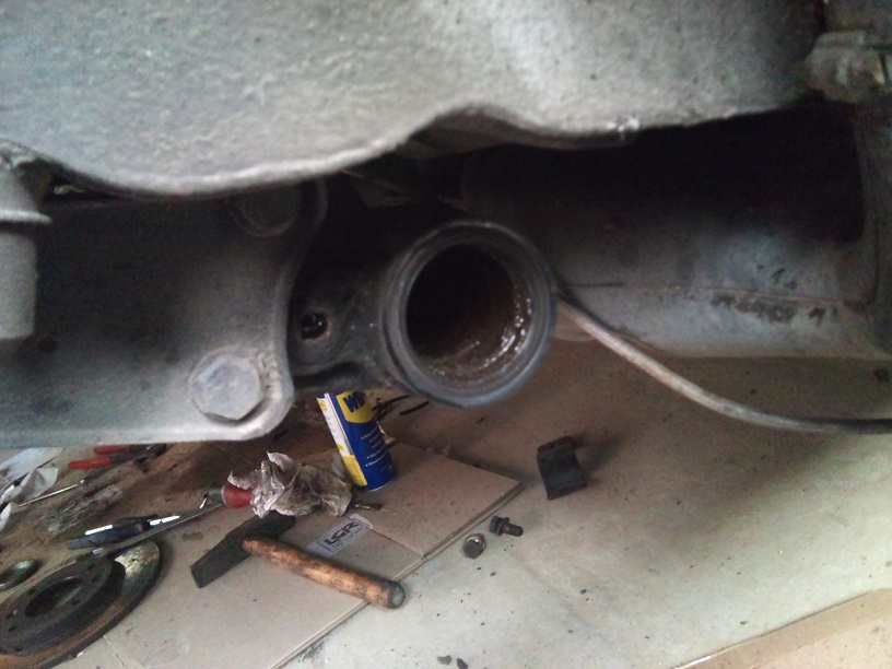

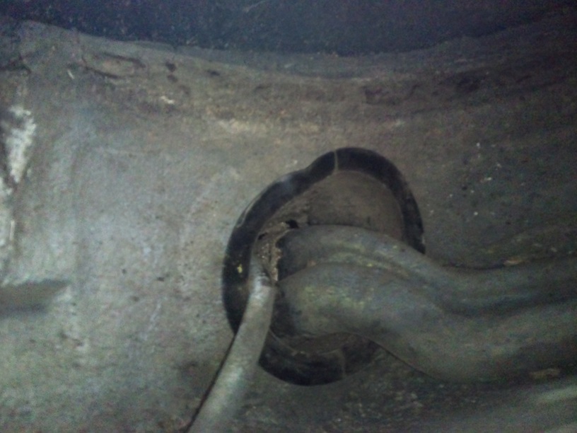

une petite dernière de mon entrée d'eau: la j'avais déjà remis le joint en place car il ne l'été pas du tous.
et quelque une

Salut les gars aujourd'hui visite chez reverchon sport pour refaire mes durite de frein et visite à aubrey pour le changement des axes de bras. Reste plus qu à faire le montage. :ok:
Messages : 5278
Has thanked : 646 times
Been thanked : 658 times
Re: fréd01 205 coupe
Sont bien morts tes axes :crying: j'attaque le miens au mois de décembre :blush:
