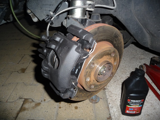

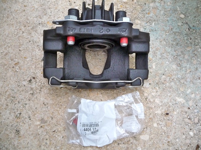

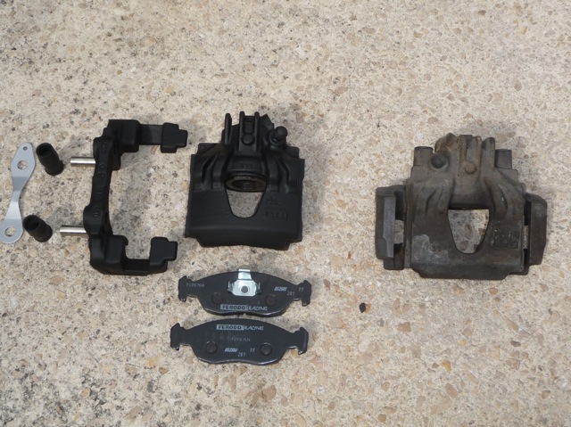

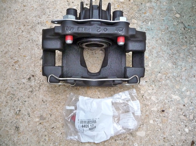

Ca y est, j'ai attaqué le chantier des étriers VTS + DS2500
Je n'ai pas pu monter ces étriers d'occase directement avec la couche de m.... sur mon auto.
Alors j'ai entrepris une rénovation externe à la Peinture HT.
C'est long à la brosse métallique...
Sableuse ou Aérogommage eu été bien plus rapide... M'enfin on fait avec ce qu'on a.
Après / Avant

passe les mois en 10 minutes je te les microbille

J'y ai pensé, mais trop tard, car tu n'est pas tout près non plus ... Merci quand même.

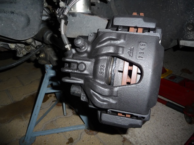

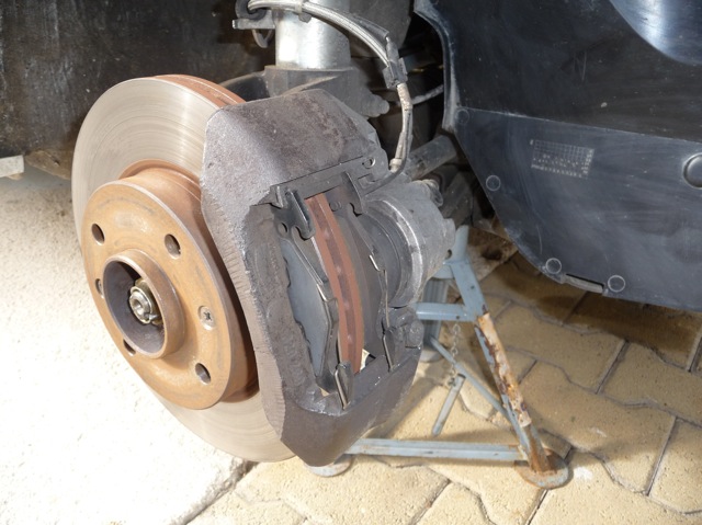

Me vl'a bloqué dans le montage final ...
Jean-Luc m'avait bien prévenu d'acheter des vis beaucoup plus courtes.
Hors, dans le colis avec les étriers VTS il y avait 4 vis. Et j'ai cru que c'était les bonnes, mais se sont les mêmes que celle d'origine.
C'est ballo.
Y'a pu qu'à attendre lundi pour finaliser...
AVANT
APRES

Bonsoir,
Beau montage, propre :ok:
je me rend compte que les étrier de GTI 1.9L ressemble a ceux que tu as choisi (saxo VTS)
concernant les vis pour le montage je me suis fait avoir pareil :D

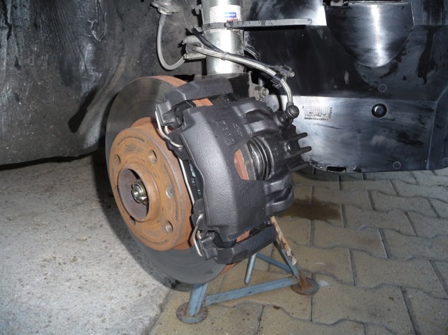

Ouf !! J'ai fini mon montage d'étriers VTS, avec les bonnes vis.
Il me reste à roder les DS2500 (Montage Copyright Jean-Luc13)

Impecc tout ça :ok:
Tu me diras à l'usage la peinture haute T°sur les étriers :rolleyes:

j'ai fait les miens il y a plus d'un an et ça tient! :ok:

C'est quoi comme peinture que vous avez mis (Marque, bombe ou pinceau ?) ?...en tout cas le rendu est très propre :ok:
