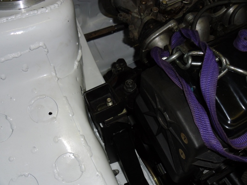

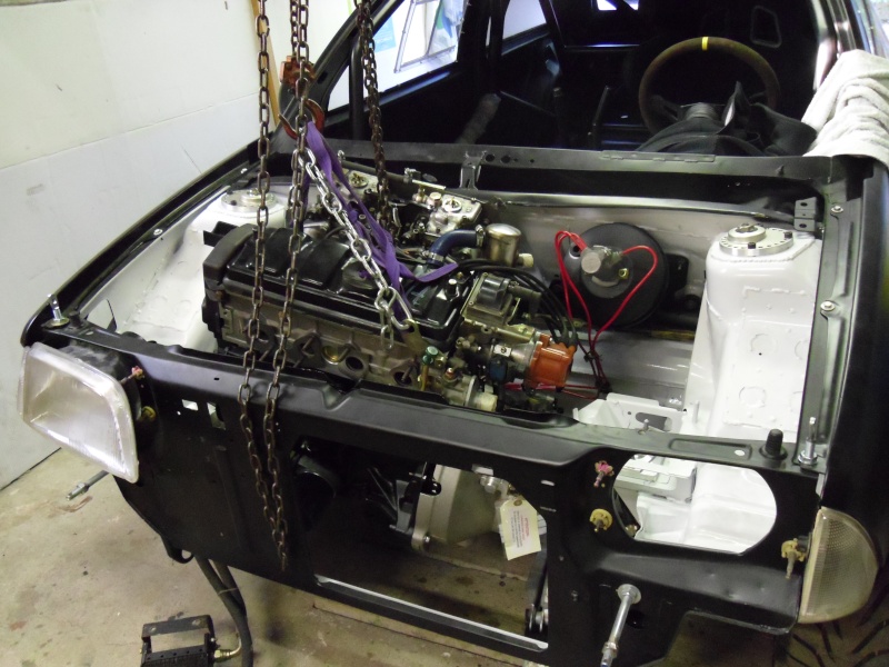

Bon je tournais en rond dans le jardin...quand soudain.... une envie de faire de la mécanique me demange ....vite je cours au garage et ..............
Et bien etant tout seul depuis ce matin et pour quelques jours, je me suis dis que ce serais pas mal si je mettais en place le groupe propulseur dans la Maxi
Voilà qui est fait, mais j'ai des modif a faire au niveau des support moteur et Bv car la boite touche la banane, rien de grave quelques coups de lime et pour le support moteur il faut que je modifie une de sport pour avoir la bonne hauteur du Groupe.
Je pofinerais demain....
Avec le poids du groupe l'auto est bien assise, j'ai relevé sous la barre anti-rapprochement Inférieur 100mm et sous les triangles120mm...c'est Top
A+ Robert

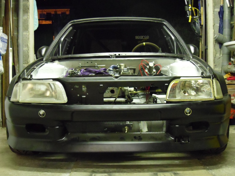

Re: Montage de l'Ax de Roro
En vue de face, cette auto est vraiment impressionante
Rassures moi il y a un filtre ITG en entrée de carbu ( parce que vu la place qu'il reste avec le compartiment moteur c'est juste...)?

Salut,rally2 a écrit :Rassures moi il y a un filtre ITG en entrée de carbu ( parce que vu la place qu'il reste avec le compartiment moteur c'est juste...)?
oui une boite ITG
A+ Robert
c'est limite limite l'espace entre la boite et la banane , il faut faire des légéres modifies mais ca passe
YANN 62120 a écrit :c'est limite limite l'espace entre la boite et la banane , il faut faire des légéres modifies mais ca passe
Salut Yann,
j'ai pas le bon support moteur ( trop bas) ce qui fait que la BV touche la banane, il faut que je prenne un de sport et que je le modifie pour s'adapter , et en plus il faut que je décale légèrement le support de BV vers l'av. Après cela ce sera Ok, il y aura quelques millimètres entre la BV et la Banane.
Pour info sur la hauteur de suspension AV, j'ai gagné -105mm par rapport à l'ancienne suspension Gr N....plus le poids du groupe, l'auto est vraiment bien assise
A+ Robert.

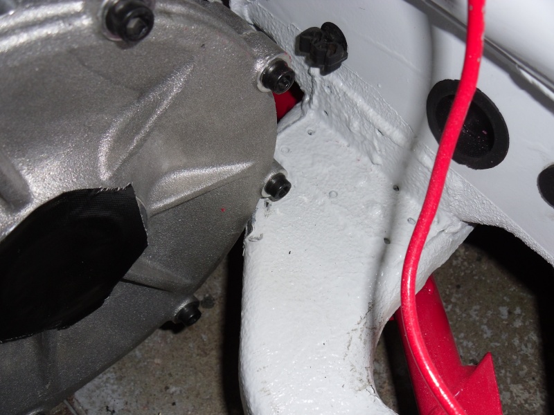

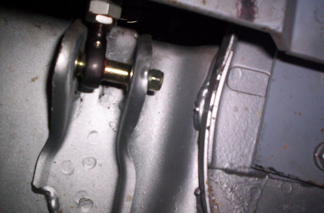

Re- Salut Yann,

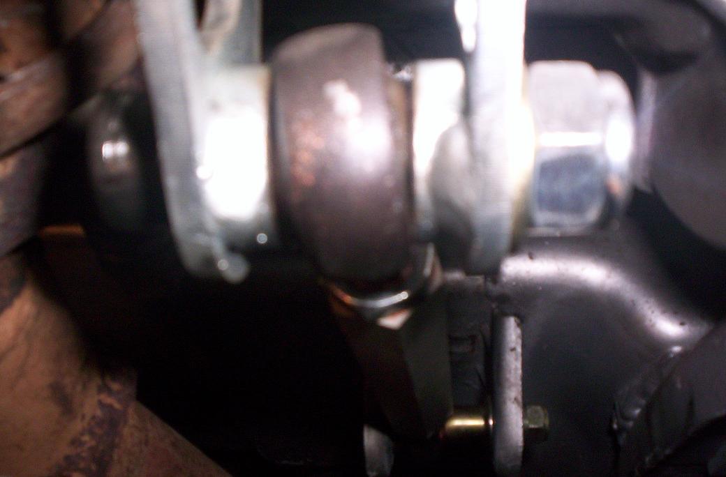

Bon j'ai passé l'AM sur le positionnement du moteur, donc pour le support moteur c'est bon, j'ai pris mon ancien (Tu24) que j'ai modifié ...c'est nikel, c'est la bonne hauteur pour celuis de la Boite, j'obtiens 4mm entre le carter et la banane, c'est pas beaucoup, mais j'ai complètement modifié mon support pour avancer la boite, par contre j'ai un souci avec la biellette anti-couple, aucue des pièces fournies ne correspondent, sur la chappe de bielette sur la boite, j'ai des perçage à D12mm (chappe) pour une rotule à D10mm et un jeux d'entretoise qui ne correspondes pas en D8mm et trop longues, de l'autre coté sur le support caisse, j'ai bien une rotule en D12mm, mais pas d'entretoise qui devrait faire D12mmx16mm de long.
As-tu eu se problème sur ta boite Yann?
Combien as-tu entre la bv et la banane?
Merci pour ta réponse, je crois que je vais appeler CS demain.
A+ Robert
A+ Robert
cote caisse les entretoises entre dans la rotule avec la vis de 8 , ca permet de désaxer la biellette.
coté boite la rotule seul , par contre je n'ai plus les diamétre en tête
je prends une photo et t'envoi ca
voila
