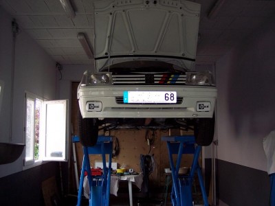

De bonnes conditions de travail !!!!

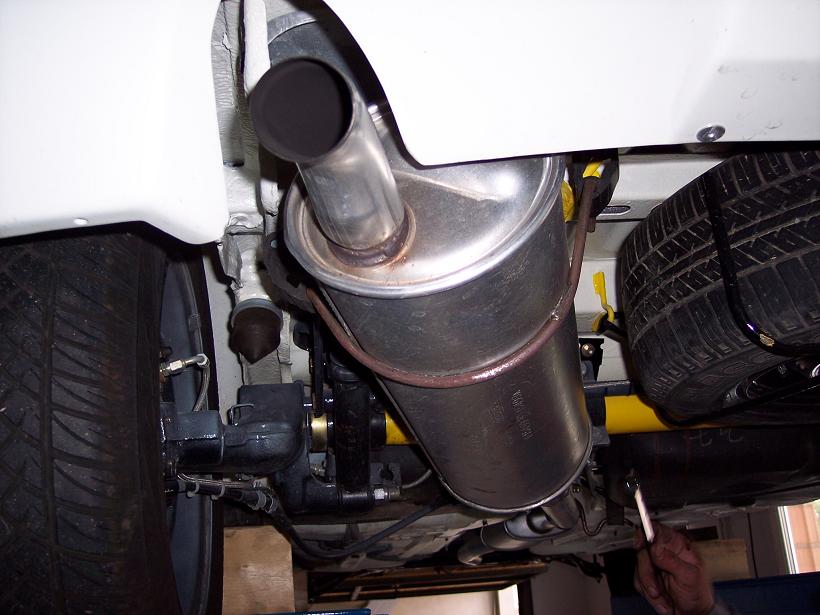

Inspection de la fuite de silencieux...

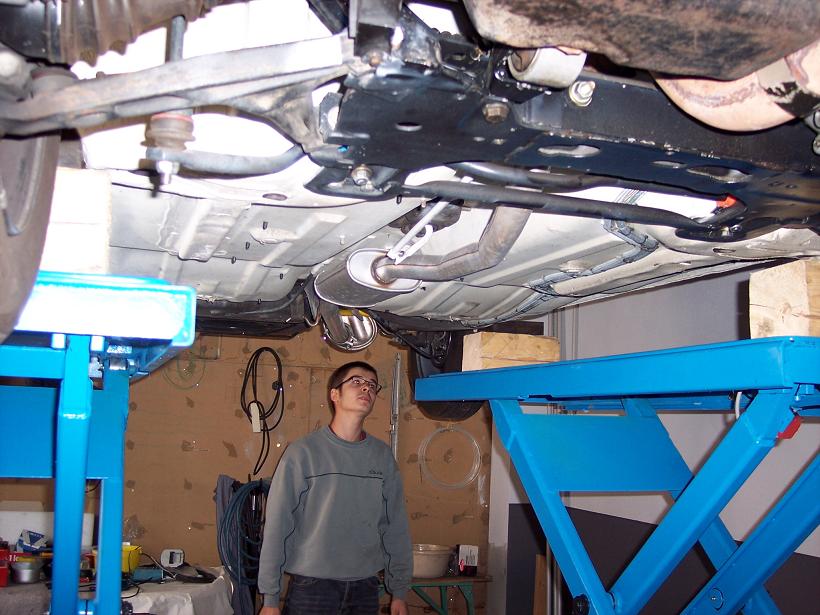

Le joujou de Jerem en arrière plan, la prochaine fois je ferais mon baptême en passager

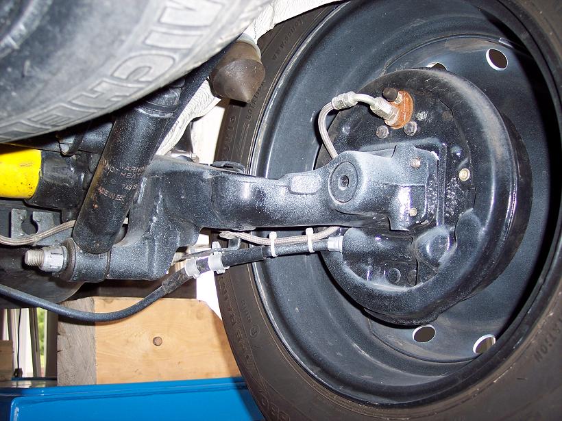

On voit le voile de peinture sur mon train arrière, dommage il était beau en noir brillant....du travail pour rien....

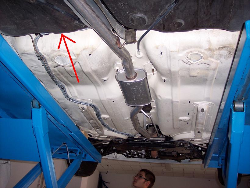

Là c'est l'endroit où ma durite était pincée ....

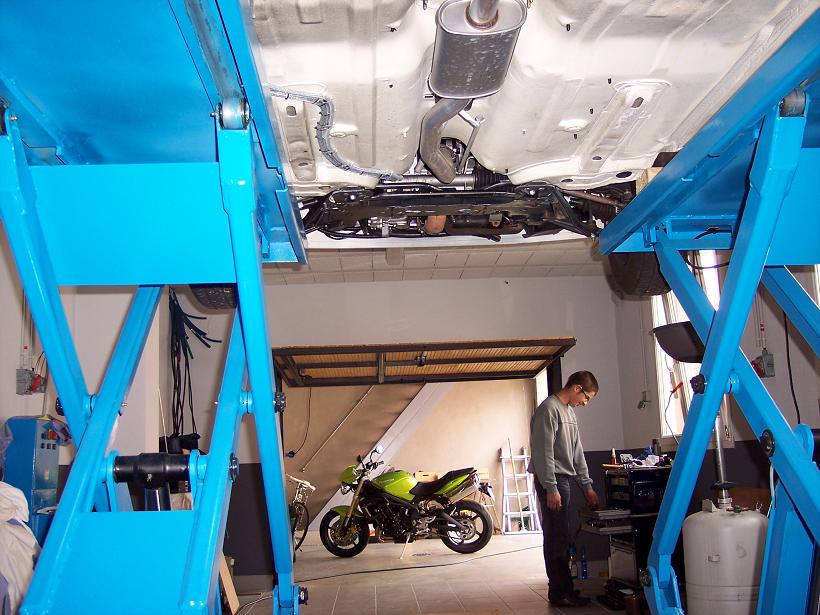

Et le silencieux sans fuite maintenant ...
