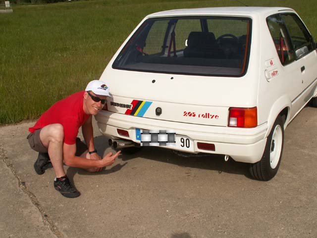

akro2.5 a écrit :ca y est il la trouvé son devil,nikel :ok:
ca lui va trop bien.
Oui et je peux te dire qu'il n'en est pas peu fier !! :ok: :ok: :ok:
d'une part ca lui va très bien et d'autre part la sonorité est très sympa <oo> :ok: :ok:
la preuve en photo !! :lol:
Il est pas beau mon DEVIL ?????
