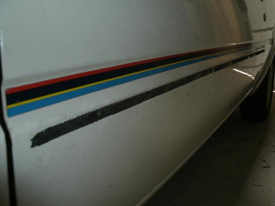

jean a écrit :Pour enlever ça les carrossiers enlèvent avec une gomme. Un truc qui ressemble effectivement à de la gomme et monté sur une perceuse. En tout cas je suis content qu'elle poursuive sa vie chez un passionné... Ça aurait été trop dur de la voir partir en prime à la casse ou en tuning !
effectivement, j'ai cette "gomme"...ça va super bien, en plus ça sent la vanille... :)

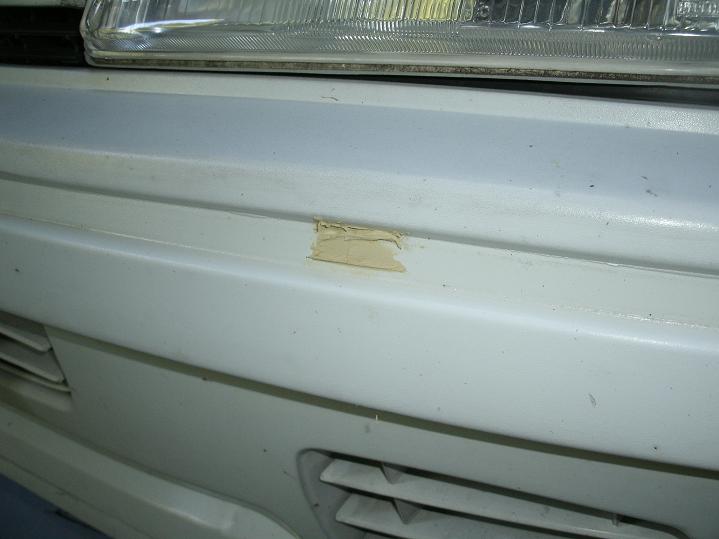

par contre tu as changé ton parchoc ou juste bouché les trous? et si bouché avec quoi? beau nettoyage :ok:
Demain je posterai les photos concernant les trous des pare-choc, en fait legere touche de mastic, ponçage pile poil dans la rainure (pour pas abimer le reste) puis installation des skotch de protection et autres draps puis peinture aérosol code POTW...le rendu est nickel.

a oui d accord tu n as peint que la rainure enfaite !

zergonia a écrit :a oui d accord tu n as peint que la rainure enfaite !
Exactement, ça fait propre et en plus ça m'a éviter la case carrossier pour quelques malheureux coups de perseuse :angry:

Ce ne sont pas des coups de perceuse, ce sont les trous pour les pare-chocs munis de baguettes décorative (comme la bande rouge des GTI, mais sur une rallye y en n'a pas... de bande rouge... d'origine. Longuement débattu ici : http://www.205rallye.net/forum/viewtopi ... 35&t=18539 )

Voici quelques étapes de rebouchage pour les trous de pare-choc
1 ere étape
mastic grossier
mastic grossier
ensuite
ponçage
ponçage
pour finir
peinture
peinture

Plus une trace de colle
avant le gommage... ;)
colle du ruban de protection
après passage de la lustreuse :mrgreen:
J'aime quand ça brille B) .. :D
