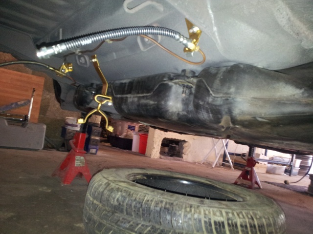

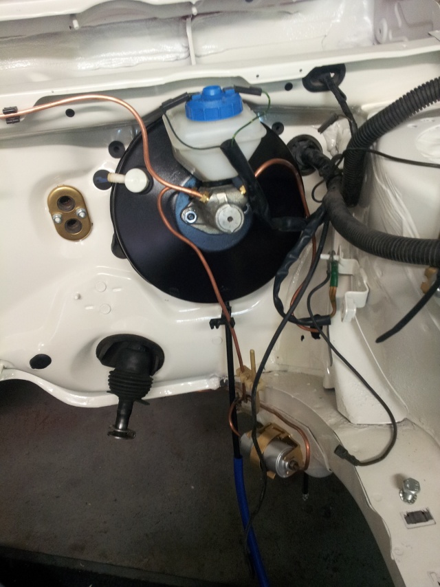

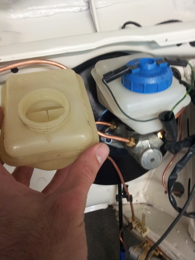

remontage complet du pédalier,
l'ancien bocal et le nouveau;

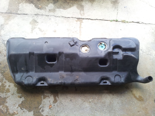

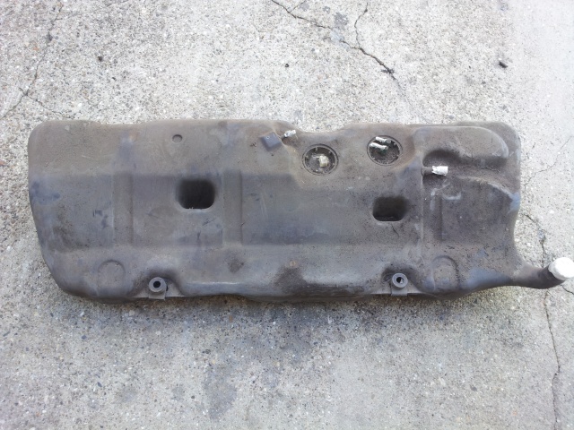

nettoyage , brossage du réservoir pour enlever les traces de peinture blanche et le blackson!
avant;
après:
les plastiques ont blanchis avec le produit de nettoyage;
faudra passer un coup de teinte dessus

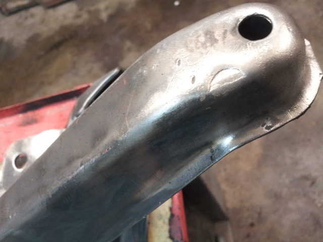

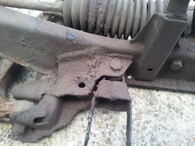

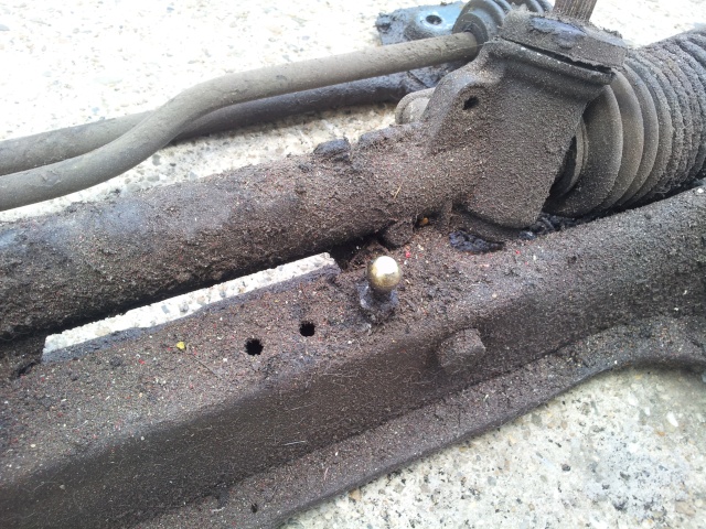

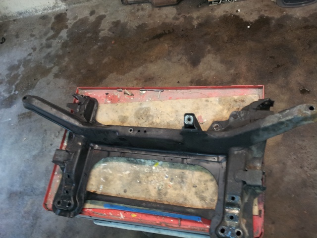

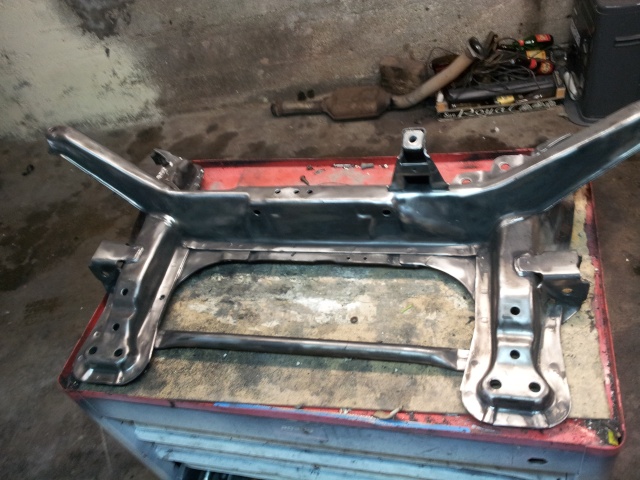

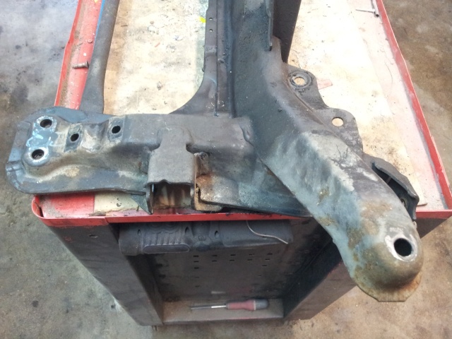

le berceau brut:
bien gras;
apres un premier coup de dégraissant et de lavage haute pression:

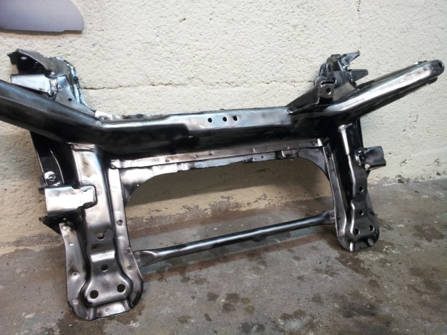

a poil :
les petits dégats:
je lui ai présenté mon engin :
il a bien aimé:
ma polaire spécial garage un peu moins:

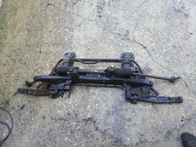

deuxieme passage dégraissant;

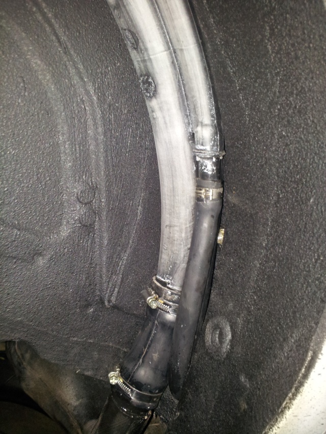

avant que la rouille ne revienne, passage au rouge:

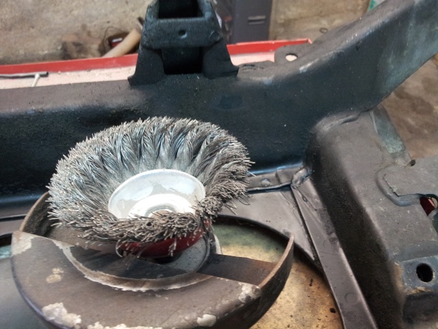

pour le brossage j'utilise un brosse a poil dur montée sur disqueuse

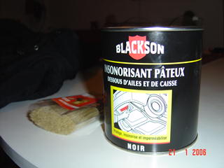

pour l'antirouille , c'est de l'appret antirouille rouge en bombe de chez Motip

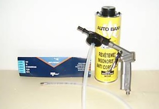

pour l'anti gravillon , j'utilise de l'antigravillon pistolable;
pour le dessous de caisse j'utilise du blackson en pot:

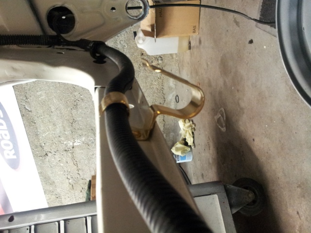

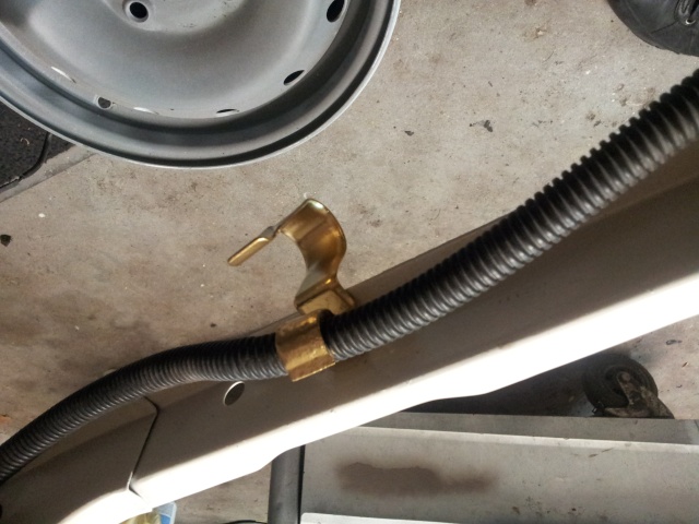

sinon, j'aurais besoin d'une confirmation de l'emplacement de ces deux pièces;
merci d'avance
Messages : 23901
A remercié : 639 fois
A été remercié : 1269 fois
Re: [JMKe] : 205 Rallye de 88 Question page 5 merci
c'est ça :ok:

jean-luc13 a écrit :c'est ça :ok:
bon ben ça va , je suis pas si bête alors! j'ai mis des agrafes clips a fils dans les trous, je comprends du coup mieux pourquoi j'ai étais en prendre sur la donneuse :blink:

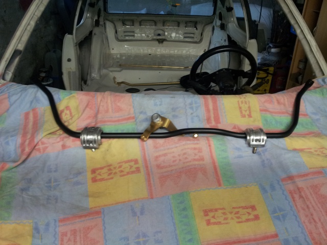

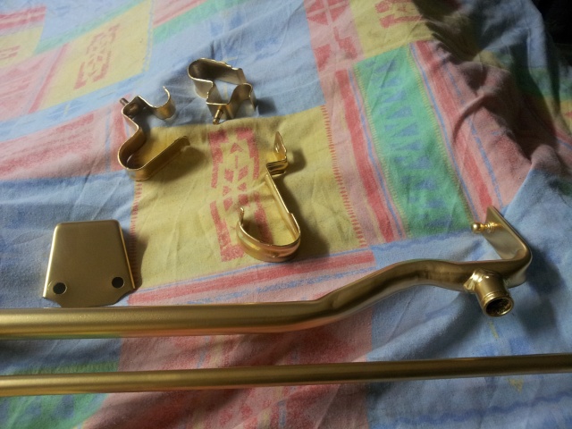

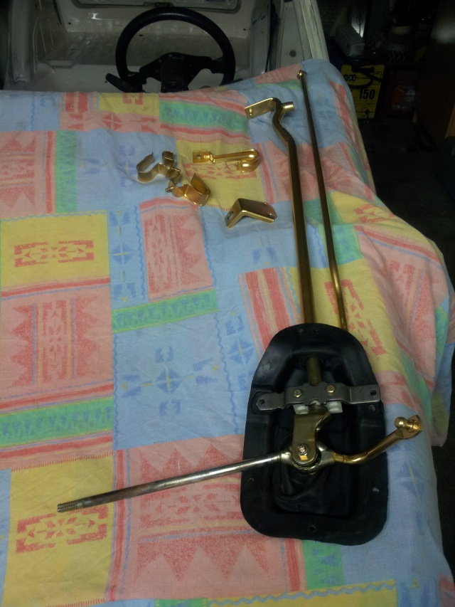

Quelques pièces nettoyées, décapées, appretées, repeintes:

magnifique et soigné... du beau boulot julien continu comme ça :ok: :ok: :ok:

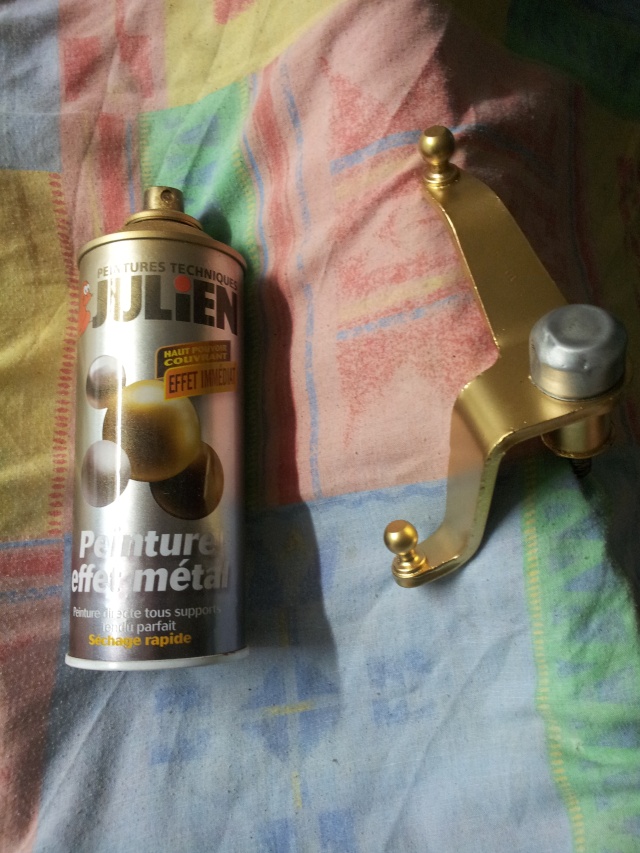

JMKE a écrit :Quelques pièces nettoyées, décapées, appretées, repeintes:
Bonjour , peux tu me dire quel type de peinture tu appliques sur tes pièces pour avoir ce superbe aspect de pièces electrozinguées ;
Merci pour ta réponse

Oui, pas de soucis
a vrai dire, je ne m'attendais pas a un résultat aussi bien que celui là, quand le soleil vient tapé sur les pièces, c'est un régal
voici la peinture utilisée;
