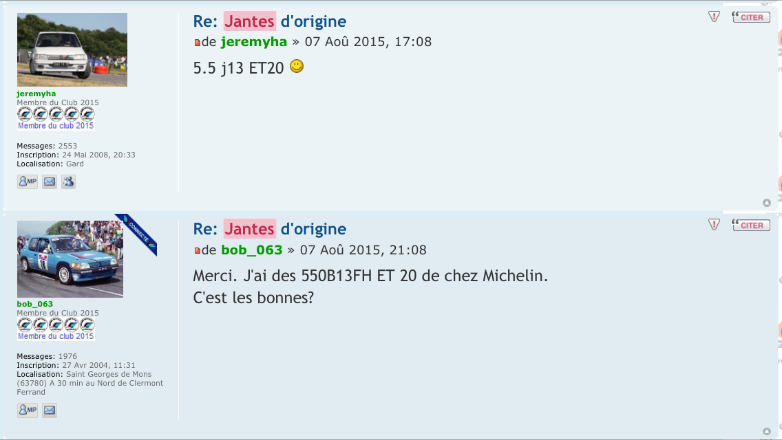

2° -> Des jantes, j'en ai. J'en ai d'avance, mais j'ai des vraies et des fausses, mais je sais plus lesquelles sont lesquelles :blush:
- La référence de nos vraies jantes de rallye, c'est quoi ? :mrgreen:

zergo
Messages : 3323
A remercié : 21 fois
A été remercié : 78 fois
Re: Clemsky28 - Ma Rallye de 89 *Moteur par terre*
Message par zergo »
logiquement c est cette ref

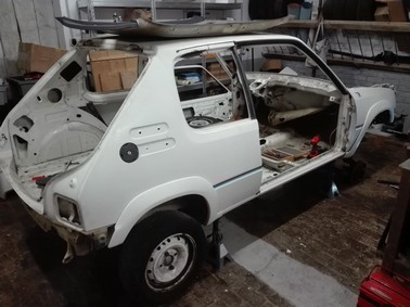

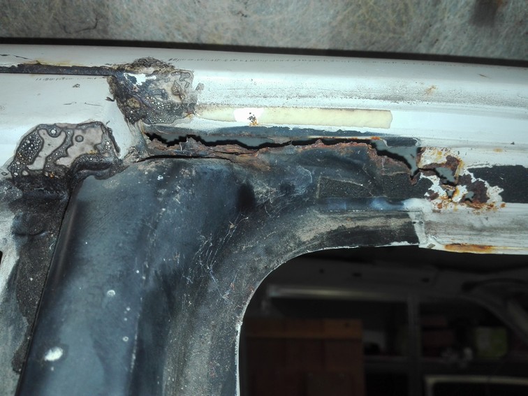

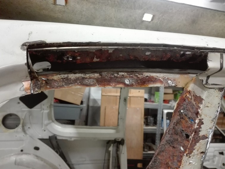

Salut a tous :)
La Rallye à enfin trouvée ses nouveaux quartiers.
Au programme, ce fut dépose du PC arrière, dépose des trains roulants, de la ligne d'échappement, et il me reste encore quelques bricoles a virer a l’intérieur, ensuite on s'attaque au dessous :)
Contrairement aux roues toujours présentes, le train est bien retiré, posé sous la voiture mais il n'est plus solidaire de la caisse :lol:
Par contre en virant le joint gouttière de porte a gauche, j'ai eu une TRÈS mauvais surprise, quoi qu'en voyant la jonction entre la custode et la pavillon, j'aurais du m'en douter :(
Du coup il va me falloir récupérer des greffons sur une autre caisse, si quelqu'un a une donneuse a découper, ça m'interesse :unsure:

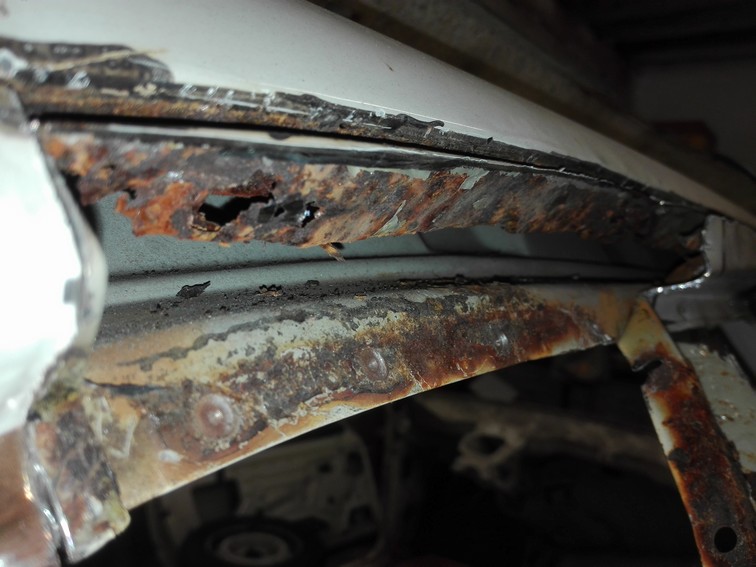

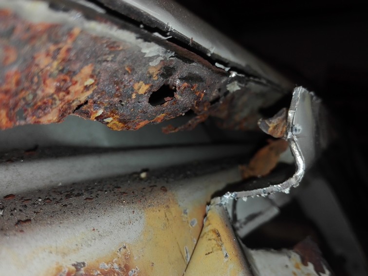

En voyant ça, bon ça m'emm*rdais un peut mais bon...
Par contre en ouvrant, la j'avoue que je commence a stresser légèrement... :mellow:
Ça ne fait que retarder l'évolution de la restauration du coup, il va falloir que je m'occupe de ça en priorité, en espérant qu'a gauche ça ne soit pas la même chose <_<

Lilive
Messages : 9124
Localisation : Agen (47)
A remercié : 3 fois
A été remercié : 171 fois
Re: Clemsky28 - Ma Rallye de 89 *Gruyère mon amour...*
Message par Lilive »
A vérifier de l'autre côté mais si c'est pareil ça peut valoir le coup de faire un pavillon complet avec la doublure, suivant jusqu'ou ça s'étend :unsure:

Bastien
Messages : 5681
A remercié : 95 fois
A été remercié : 152 fois
Message par Bastien »
:o Comment elle a pu rouiller ainsi ?
un choc mal réparé ?
Message par clemsky28 »
Il n'y avait plus le mastic au niveau de la jonction haut de custode/pavillon...
Certainement qu'il a été gratté car craquelé (comme ça le fait souvent) et jamais remis du coup l'eau a du s'infiltrer par la, pour moi c'est la seule explication logique... :(
