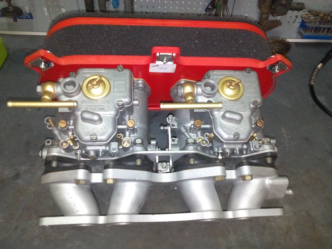

Ils n'attendent plus que la belle visserie

Re: Visserie rechange carbu
Super, tu les a sablés au bicarbonate ou polis a la dremel ?

Ils ont été microbillé ( c'est un "sablage" a la micro bille de verre)clemsky28 a écrit :Super, tu les a sablés au bicarbonate ou polis a la dremel ?
Oui je connais on a une microbilleuse au boulot
Je me tâte a le faire, t'a pas peur que du sable se coince dans des conduits ?

Alors, j'avoue que j'ai pensé au problème de conduits bouchésclemsky28 a écrit :Oui je connais on a une microbilleuse au boulot
J'ai longuement soufflé tous les conduits jusqu'à ce que je ne sente plus aucune bille sortir. J'ai fait un bain au jus de citron mélangé avec un peu d'eau et de nouveau soufflette.
J'ai pensé au bain a ultra sons mais plusieurs personnes m'ont dit que ce bain allait ternir mes carbus
Je croise les doigts pour que tout fonctionne bien au démarrage de l'auto

Pour ma part j'ai utiliser un dégraissant alimentaire puissant,c'est vrai qu'il sont un peu terne mais beaucoup mieux qu'avant,mais je n'est pas le même résultat que toi

Oui j'ai fait un premier bain a l'ultrason sur les miens, ils ont pris une couleur plus foncéebob_063 a écrit :Alors, j'avoue que j'ai pensé au problème de conduits bouchésclemsky28 a écrit :Oui je connais on a une microbilleuse au boulot
Je me tâte a le faire, t'a pas peur que du sable se coince dans des conduits ?J'ai aussi vu sur le net que beaucoup de monde passe les carbus à la microbilleuse donc malgrès le doute, j'ai essayé !
Bon je vais tenter la microbilleuse

Pensez au Bicarbonate pour le décapage les gars, dans ce cas précis, c'est vraiment le produit le plus adapté,
le risque que du produit ne reste bloqué quelque part n'existe plus, un simple trempage dans l'eau dissoudra les particules.
le résultat sera quasi le même rendu qu'avec les billes de verre, le risque en moins ...
Bon enfin chacun fait comme il veut (peut), hein
Les miens n'ont (malheureusement) jamais été aussi beau,
ils n'ont jamais vu autre chose que ma brosse à dent !!!!
