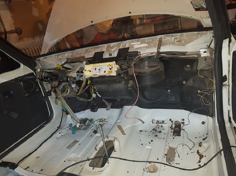

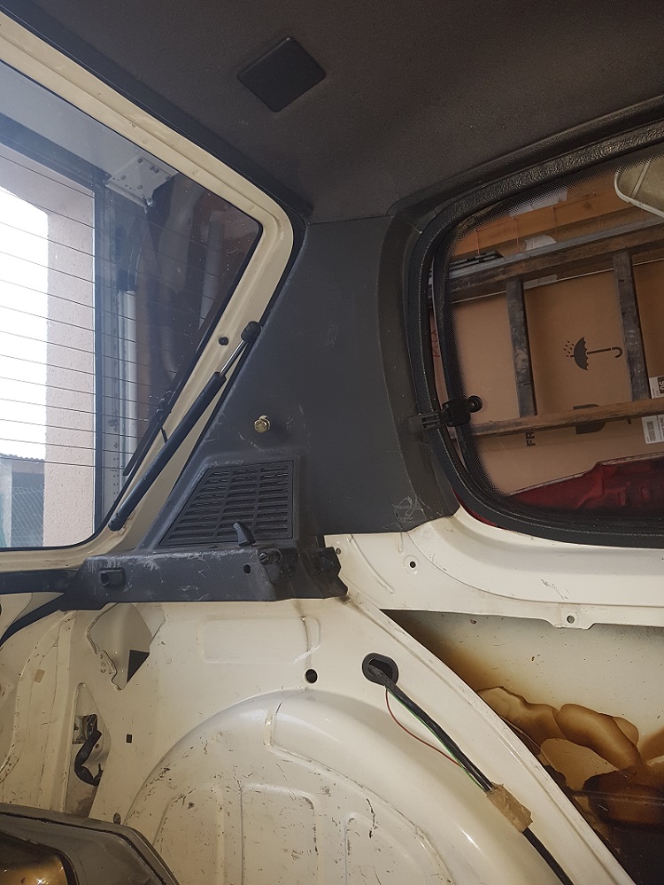

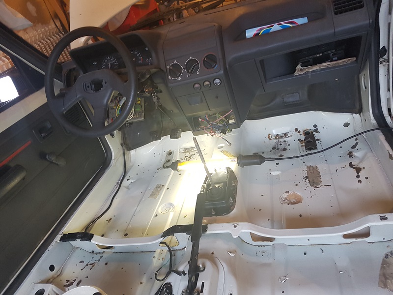

Avec Bob nous avons continuer a démonter. On a donc enlever le tableau de bord a l'intérieur ainsi que les plastiques arrières les custodes arrières les joints de portes de custodes du coffre et la serrure.
Aller un peut d'éclairage et on commence a démonter
Dépose donc des plastiques a l'arrière + des custodes ainsi que les supports de banquette arrière
Ah! Voilà bob entrain de faire sauter les rivets des supports de banquette!
Et voilà le tableau de bord démonter!! Il nous a bien embêter celui la !
Voilà donc pour la dépose de l'intérieur! Il reste seulement le système de chauffage pour finir de tout pouvoir démonter a l’intérieur
Mais hier on a procéder a la sortie du moteur donc de la vidange du liquide de refroidissement, donc on vas également pouvoir enlever le système de chauffage.

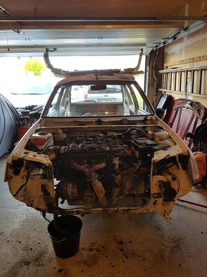

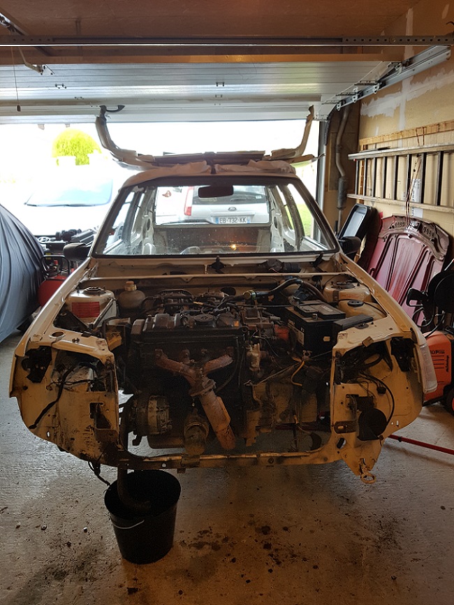

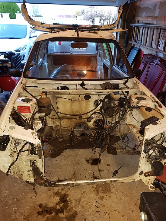

Et voilà on rattaque l'auto! On décide donc de prendre les compressions, dépose du pare chocs avant du capot pour être tranquille, ensuite suspensions moyeux cardans. Mais surprise !! Un cardan et impossible a sortir.. On y voyais pas très beau.... On a du sortir le moteur avec un cardan restant sur le moteur! Premier essai impossible de sortir le moteur sa bloque au niveau du carter de 5ème ainsi que a cause du cardan!!! :angry:
Donc on rebaisse le moteur on enlève le carter de 5ème et la sa sort, au chausse pieds mais sa sort ! Voilà une bonne chose de faite :ok:

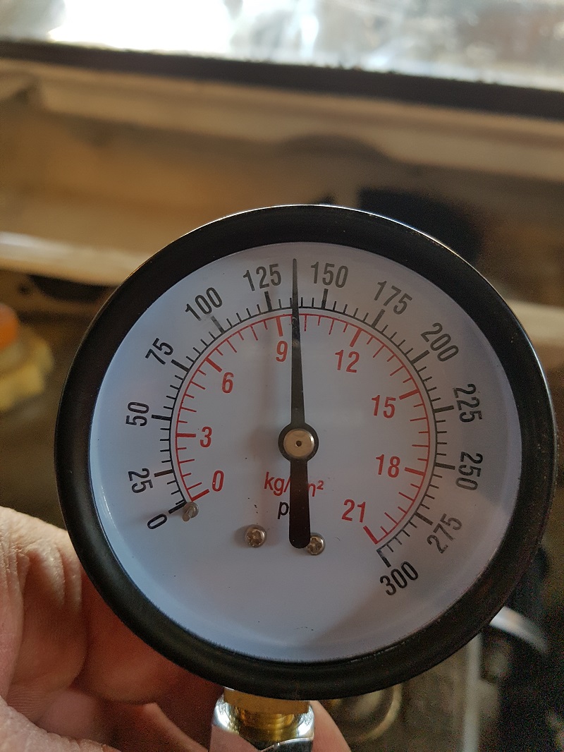

Voilà donc pour les compressions on tourne entre 9 et 11 Bar! Ce qui est pas mal!
Dépose du radiateur du ventilateur. Prêt a déposer le moteur !
Et voilà ! Moteur sortis fin des travaux pour maintenant

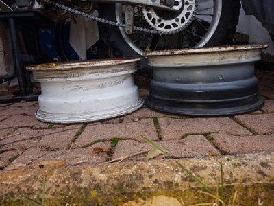

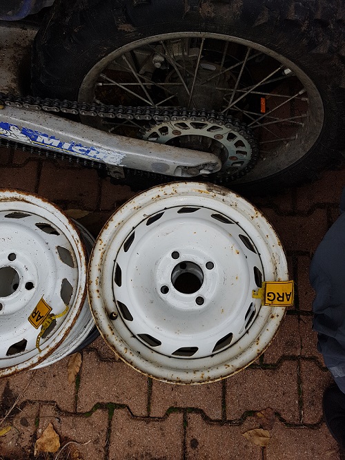

Et je ne vous ai donc toujours pas parler de la trouvaille pour les jantes de 106 Rallye!!
Super content d'avoir trouver ces jantes la!
Super content de mon 1er achat!
Mais...... Et oui il y a un 'MAIS" Découverte qu'une des jantes n'est pas en 6 pouces.....
Voici une petite photo pour illustrer sa..

Tu as combien de 6" et combien de 5, 5" ?

jean a écrit :Tu as combien de 6" et combien de 5, 5" ?
J'ai 3 jantes en 6" et une en 5.5"

Je regarde dans mon stock si j'ai le même genre de blague, voir si on peut faire des doubles paires d'une façon ou d'une autre.
