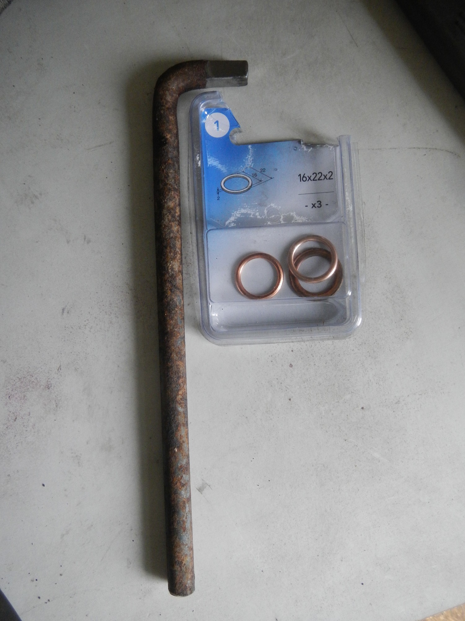

J'ai "perdu" du temps à faire des bricoles et fignoler
fabrication clé de vidange grille anti-rongeurs (en plastique, j’espère qu'ils la rongeront pas) usinage arrivée d'air de calandre (pour moi ça force l'entrée d'air, par contre je préfère laisser le brise-vent en dessous) Et comme y a toujours une couille… quand tout est remonté, je remets la masse, et ZZLAACK ! court-jus,étincelles,la cosse casse quand j'essaie de l'enlever
; c'était l'alternateur de mon accidentée stocké en ambiance humide..
Et la rta me fait croire que ça se change d'un claquement de doigt, béh non pas sur td
, faut enlever le filtre à huile, une pièce de pompe injection, et déplacer la traverse avant pour le sortir.
Enfin c'est fait, le moteur tourne.
J'ai fini en réglant la garde d'embrayage, maintenant dodo.
(on verra demain pour le galop d'essai)

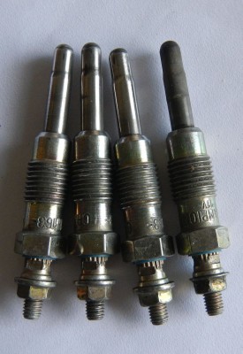

- Bougies de préchauffage: ça sert en rien d'en acheter, un ponçage + polish c'est comme neuf Ça et un nettoyage/graissage cuivre des masses moteur et cosses batterie, ça démarre au top et économise la batterie.

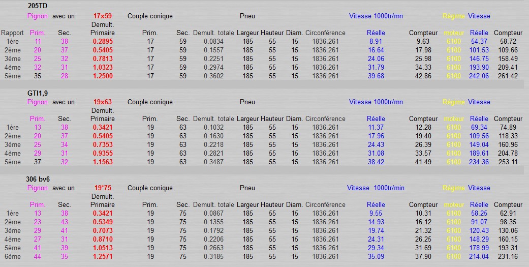

Péter une boite 6 ?
Salut, une question annexe au XUD7T, sur la boite de vitesses
en TD à 90km/h on est à 2500 trs, or le couple maxi est à environ 2000 trs ; Y a-t-il eu à votre connaissance des XU à boite 6, si oui pensez-vous que ça puisse s'adapter ? (support de boite sans doute différent, peut être compliqué…)

Avec un couple en sortie de boite surement trop court pour un TD non ?

Je suis pas encore sur la boite, et j'y connais rien faut que je me penche sur le sujet pour comprendre.

Effectivement d'après JSO: J'ai appris que la boite de 205 TD est spécifique, même sur la 309 ce ne serai pas la même, on verra bien si ça tire plus long ou plus court .. (enfin si le capteur pmh fonctionne pour le compte-tours, c'est un truc foireux sur TD
