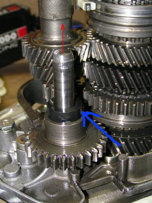

suivant les carters, il ne faut pas forcément mettre la bague en plastique qui va au dessus du pignon de Mar (flèche bleue)
sur certain carter le rebord (flèche rouge) est plus long et il n'y a pas besoin de cette bague ;)
Si il y est alors qu'il ne fallait pas, il va butée dans le carter et donc la Mar ne passera pas :(
Amon avis, le problème vien de là. ;)

oui mais ce n'est pas le bon axe en photo par rapport au carter.... :p

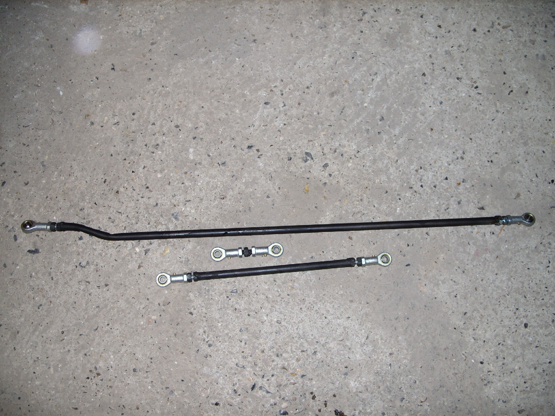

réalisation de biellettes avec rotule

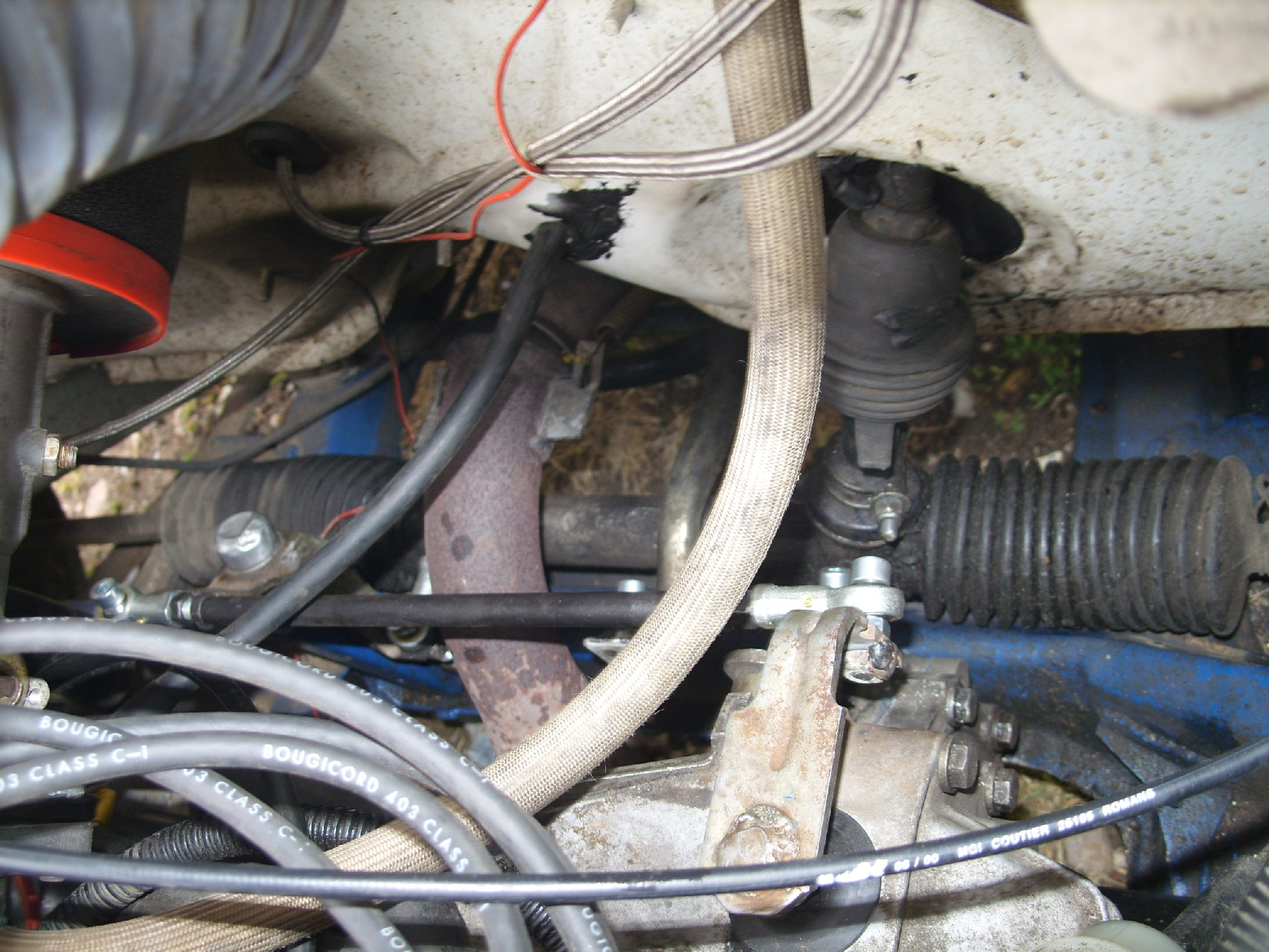

on a déjà récupérer la boite c'était une histoire de bague elle n'est pas encore dans la voiture, et ce matin on a réalisé les biellettes et fait les modification sur la boite et les renvoi pour les acceuillir

On a enfin trouvé le temps de s'occuper de la F2000
C'est bon la boite fonctionne, les commandes sur rotule ca change la précision est vraiment diabolique va falloir si faire et en plus c'est bien ferme

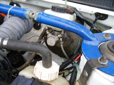

On a également mis le MC de 23 l'attaque de frein est maintenant top.
Il nous restera a vidanger, faire 3 bricoles et changer le radiateur qui fuit légèrement.
des choses simples, pas onéreuses et qui fiabilise et améliore l'auto.... :ok:
