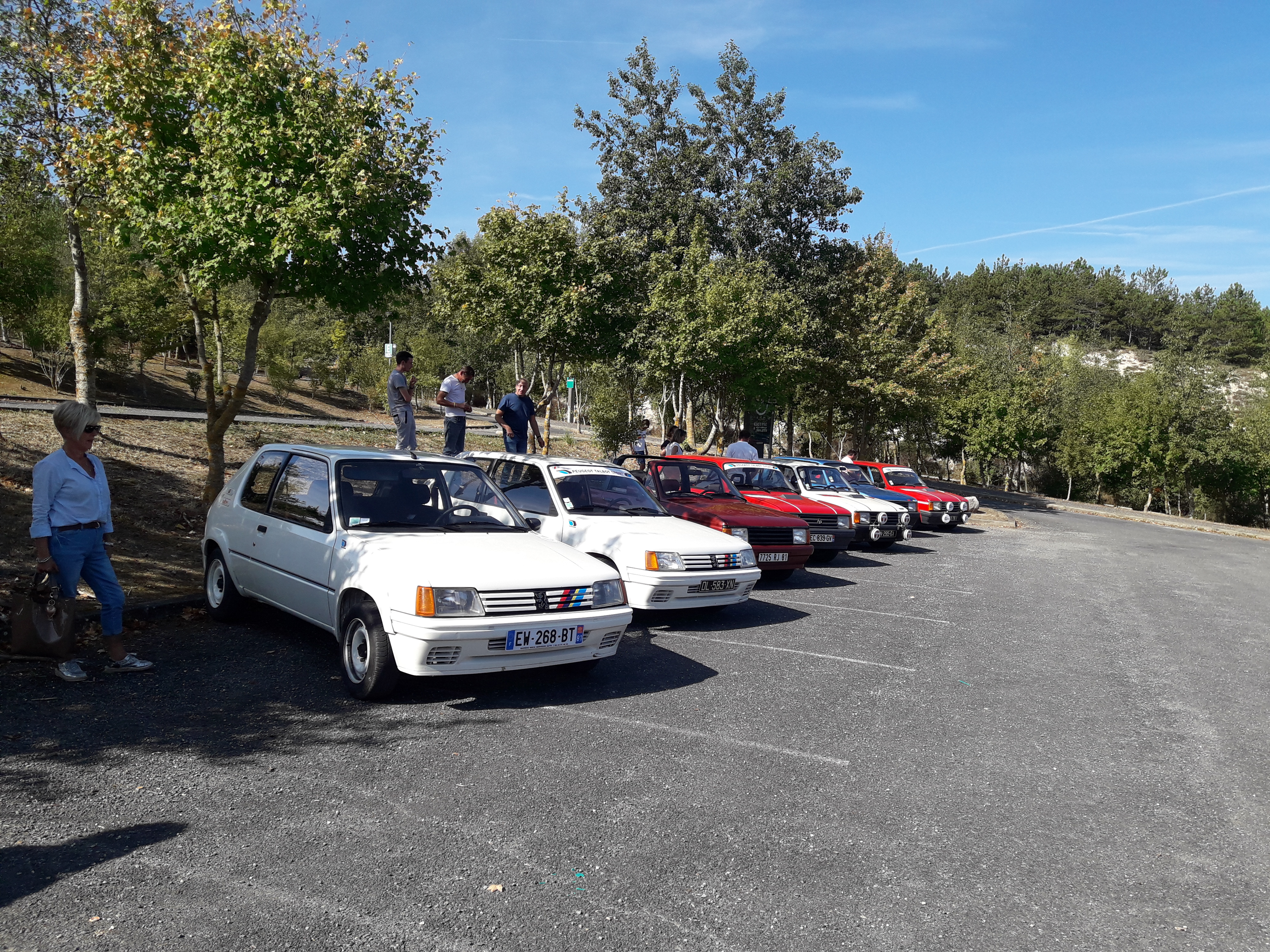

Hier donc, petites sortie sympa organisée par le club " les GTI OCCITANES " dans le nord du Tarn. Plateau sympathique....uniquement des 1900, quelques Samba Rallye, et 3 fières 205 Rallye.....belles petites routes......quelques petits tirages de bourre.....
Repas et visite du site de Parc Découverte.......Une ancienne mine de charbon à ciel ouvert, réhabilitée en parc de loisir à sensations.....Visite d,un Musée Peugeot d'un Passionné, dans lequel est présente une rarissime Peugeot 402, ayant fait le Mans(plus que cinq au monde)
La soirée s'est terminée autour d'une grillade, chez les sympathiques Bruno et Joëlle, organisateurs de cette journée....Merci à eux
une partie du plateau
le plateau
le plateau

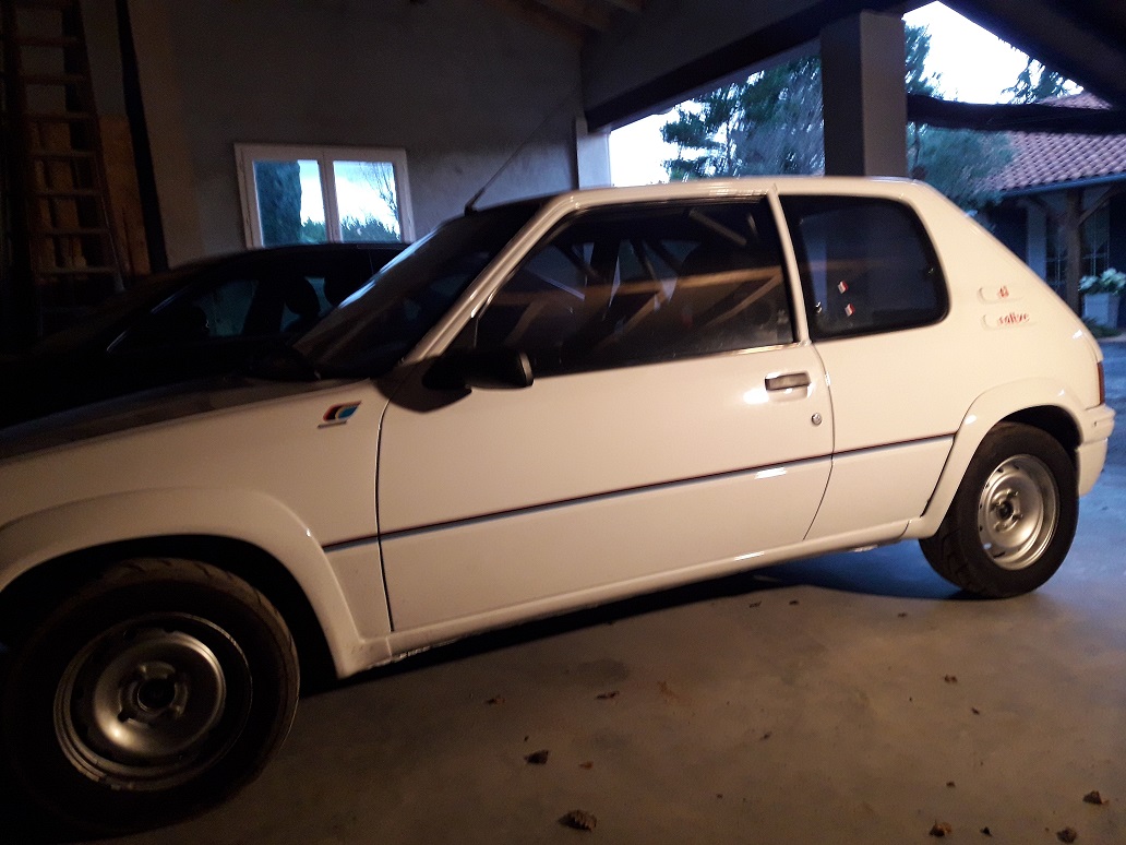

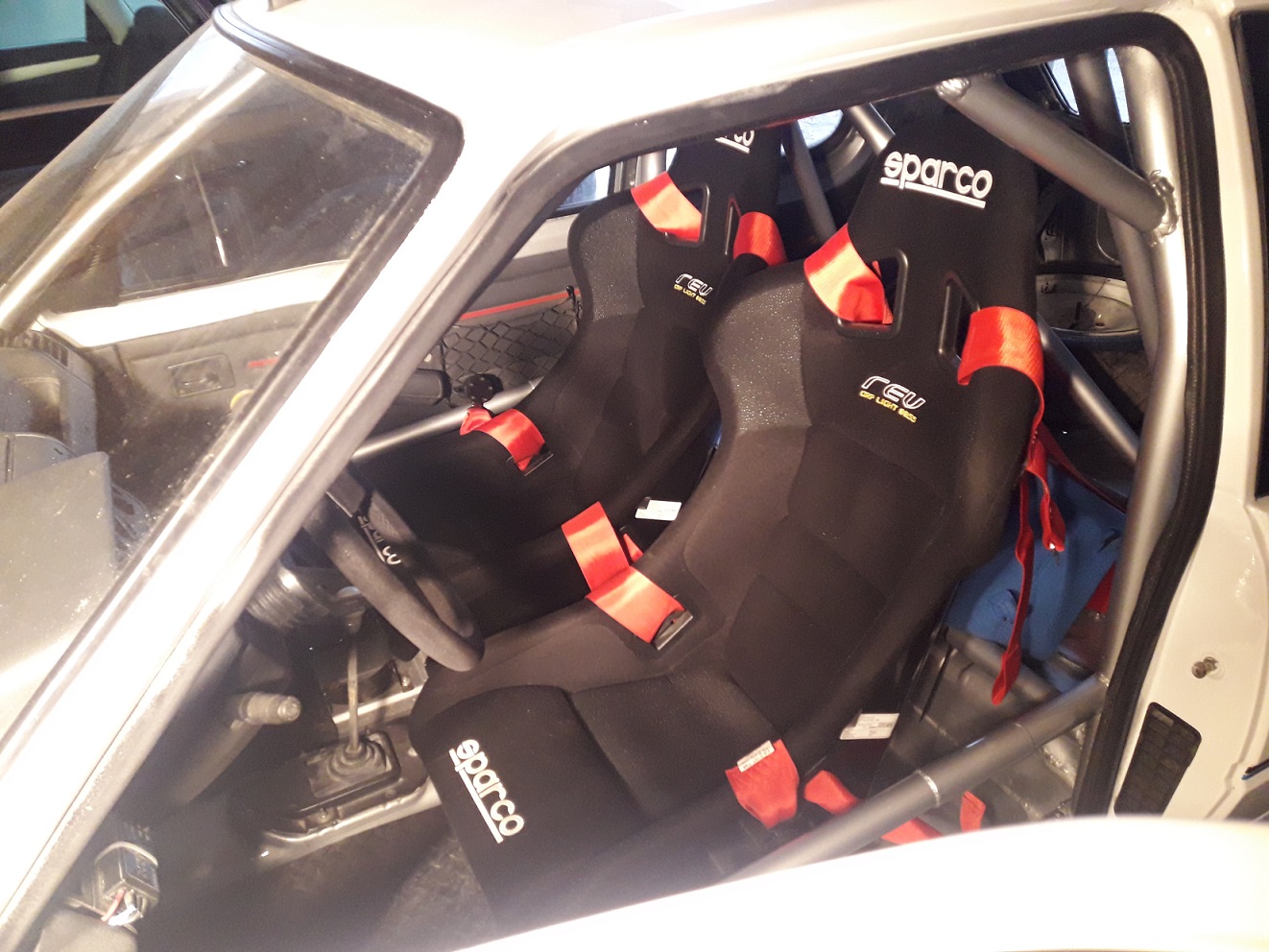

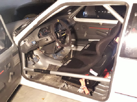

Mais surtout ce qui a changé dans la vie de Sidonnie, c'est l'arrivée d'une grande sœur, quasiment une jumelle de 88, mais une groupe N, avec carte grise. Pourquoi, une voiture coursifiée me direz vous, alors que Sidonnie ne fait que 3000 Kms par an......Tout simplement pour un usage différent......sur route fermées par exemple.
Je vous mets quelques photos, mais je pense que je vais ouvrir un nouveau Post pour vous parler de la Sœur à Sidonnie.
la  nouvelle arrivée
la nouvelle arrivée

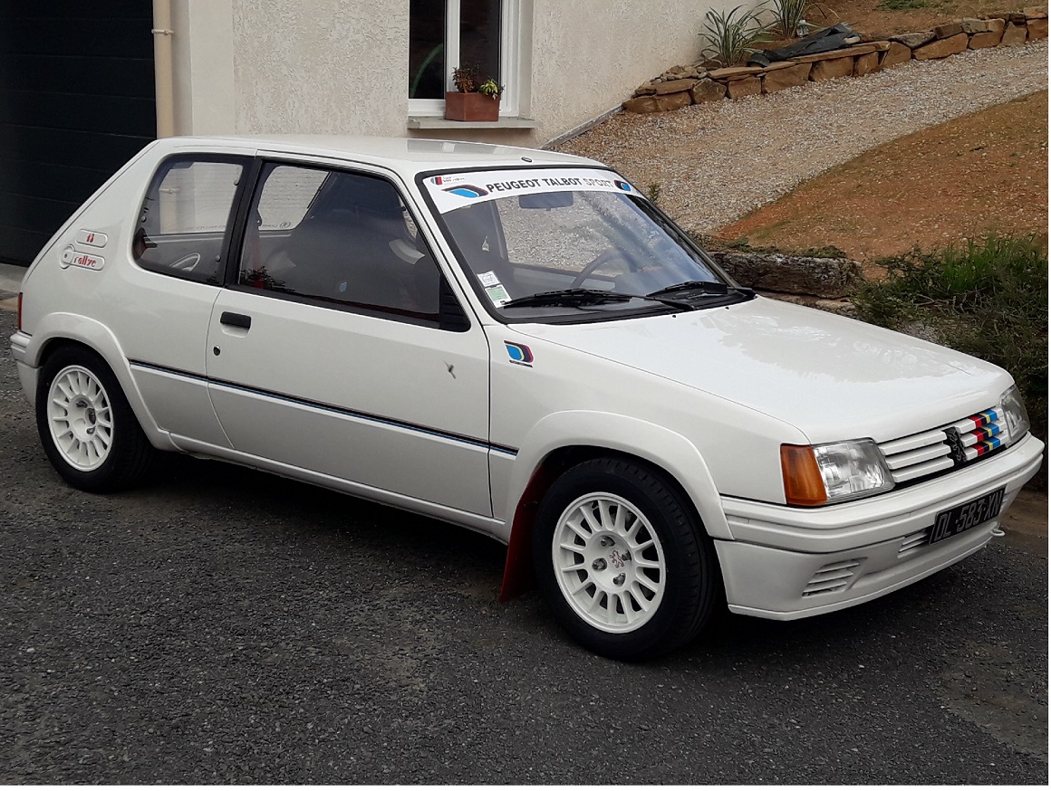

Ce dimanche, avec le beau temps, j'ai sorti Sidonie pour lui dégourdir les bielles.
Sidonie sur une des spéciales

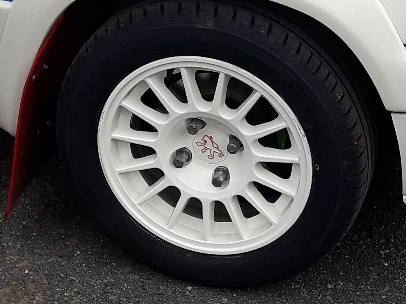

Je faisais parti de ceux qui pouvaient rouler, j'avais donc décidé de monter les SL 404, avec des pneus neuf en 185/55/14,......c'est chose faite, le vendredi.....je roule tout est normal?
Mais le samedi en montant sur une spéciale......, petite route, bosselée, avec des virages, et là, odeur et bruit bizarre, les pneus frottent sur les extensions d'aile.
Je roule lentement, pour les préserver,......mais demain Sidonie ne roulera pas avec ces jantes, ou pas du tout.....il faut meuler les extensions.

Un classique avec le 185/55/14, il faut limer le retour interieur des extensions. :(

Mince alors ! C'est bien connu ! Faut absolument meuler !
Les miennes sont bien découpées et pourtant, j'arrive a les faire frotter occasionnellement :(

J'ai commencé par enlever 8 mm sur le haut, à l'endroit ou cela frottait le plus, seulement sur l'avant.....Je vais aller essayer.
Par contre, as tu été obligé de découper à l'arrière...??
