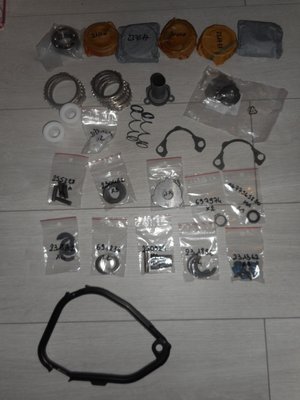

Aujourd'hui un pti cadeau pour la rallye est arrivé, en gros un kit de 6 roulements, les synchros et toute les petites conneries qui faut pour remonter la boite :lol: .
Il y aune promo en ce moment chez EB technologies, j'en ai profité. Maintenant il me reste plus qu'à trouver une boite de rallye pour faire un plug and play pour éviter d'immobiliser la rallye trop longtemps (Je me connais, je préfère anticiper).
Sinon content de ma rallye dimanche suite au road book chez Aurélien, 450 km fait sur la journée et pour une fois, pas besoin de sortir la caisse à outils :ok: . au final depuis le 19 Août j'ai fait presque 700 Km, ca me change, je roule jamais autant avec la rallye sur une période aussi courte.

c'est bon ça Seb , :ok: depuis le 24/08 on a fait 2500km et d'ici dimanche on devrait etre a 3000, pareil que toi, jamais autant roulé en si peu de temps, une rallye ne se porte que mieux lorsqu'elle roule souvent ;)
pour ta boite, tu n'en avais pas deja refait une quand tu étais encore a Montigny ? :unsure:

Bah oui, c'est ce que je fini par me rendre compte, souvent c'est le temps qui me manque et pas l'envie d'aller faire un tour.
Pour la boite, effectivement je l'avais ouverte, après c'est comme tout y a révision et révision. Là je veux être tranquille et serein sur la boite.
