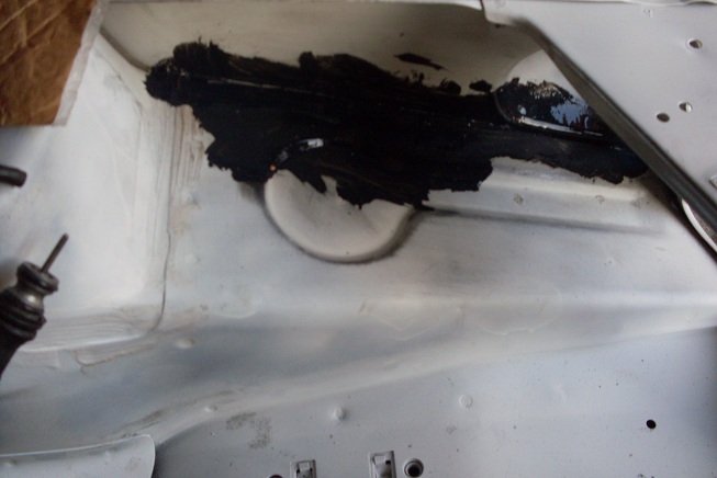

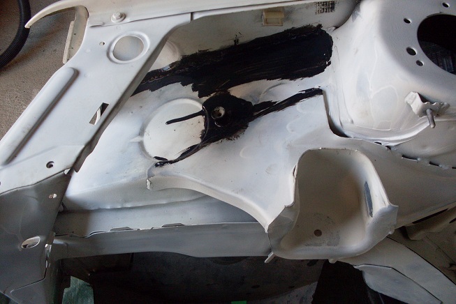

Bon, j'ai poncé les coins de rouille, je teste le framento,verra bien..J'ai passer un appret partt ou j'avais poncer.Je reserve l'epoxy quand il fera meilleur température..
Bétise de débutant réparer! J'ai reçue mes joints de carbu, je vais pouvoir travailler au chaud.
J'ai pris quelques photos, j'ai d'ailleurs un avis a vous demander.
La rouille était dans l'angle , et autour de l'accroche cric fragilisé...
Pour ces ''durites'' dure , du maitre cylindre aux flexibles, sa se trouve neuf? Car elles tirent un peu la tronche..

^_^ ah ça va, c'est pas "dramatique" ce que tu as fait :)
Des fois, il faut aussi décaper a blanc a d'autres endroits que là ou la rouille est présente, comme là ou tu aperçois que la peinture s'écaille ;)
Tu ponce au 240 ou 360 a sec avant d'appréter (évite a l'eau puisque tu as déjà de la rouille dans les angles des passages de roue ^_^ ).
Ensuite, tu décape ta rouille avec une brosse métallique ronde en bout de perçeuse et tu décape de manière a "chromer" ta rouille !!!
Là, tu viens poser ton frameto ou convertisseur de rouille ;)
Tu laisse sécher la nuit.
Et tu ponce ton frameto (attention au papier, pas trop gros "_" )
Mieux vaut passer plus de temps avec un papier petit grain et d'arriver correctement au résultat que de prendre un papier gros grain et de tout enlever ton ton frameto en 3 passage de poncage ^_^
LA PEINTURE C'EST AVANT TOUT UNE HISTOIRE DE PATIENCE :)
Ensuite, tu apprète ton compartiment moteur.
Je serais toi d'ailleurs, je l'apprèterais complet car au nombres d'années ou il a subit des vapeurs d'huile, ta peinture a absorbé les matières grasses et malgrès un dégraissage avant peinture, tu risquerais d'avoir des réactions dites "silicone"...et ça c'est :wacko:
Fais ton apprèt assez épais (tu débute, celà évitera les coulures :mrgreen: )
Après avoir apprèté ton compartiment moteur, tu laisse bien évidemment sécher et si tu ne sais pas vraiment comment bien ponçer, tu achète du "guide de ponçage" (c'est une bombe de peinture noir qui envoi de fines gouttes qui se fofillent dans les cratères de ta peau d'orange de ton apprèt ;))
Ainsi, tu poncera jusqu'à ce qu'il n'y ai plus de points noirs :ok:
Papier a l'eau 500/600 puis 1000/1200 en mettant un peu de paic citron dans ton eau (chaude car c'est l'hiver :mrgreen: )
Et après, rinçage a l'eau et essuyage avec un chiffon doux.
BIEN PENSER A DEGRAISSER AVANT PEINTURE AVEC UN DEGRAISSANT ANTI-SILICONE :)
Voilà, je te souhaite bon courage et n'oublie pas que la clé de la réussite est la patience ^_^

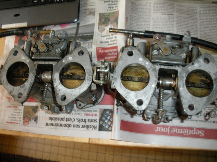

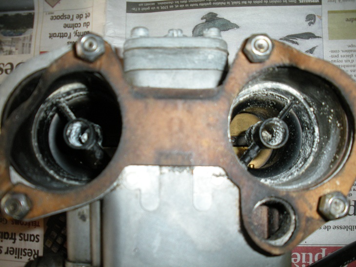

J'ai pris des devoirs pour la semaine,Je peut faire bouillir sans les démonter?

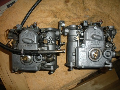

Un peu plus propre qu'avant le démontage (sic):
Messages : 5700
Re: Ma rallye (ds la restau)
bon boulot pour les carbus :ok: :ok:
