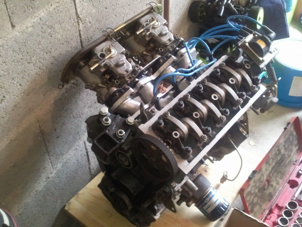

Merci cricri :ok: Sa fonctionne j ai enfin mis en marche le nouveau moteur et RAS :D <oo> <oo> :rolleyes: Plein de photos samedi

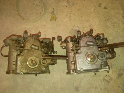

Bonjour tous le monde cette aprem, je me suis attaqué aux carbu WEBER.Je vous laisse voir leur état. :angry: Donc gros nettoyage et remplacement des joints. Pour info il m a fallu environ 2H par carbu. :lol:

Petite question en meme temps, comment peut ton voir si les brides sont hs?

en mettant le moteur en route et au WD 40 sur les brides . si ca s'emballe c'est que ya fuite...
perso j'ai mis la pate bleu avec les joints papier et enduit légerement d'un film de patte bleu les brides a l'intérieur et c'est niquel. comme je les défait tt les ans... ca a l'air de tenir... :ok:

Merci du conseil, comme j ai encore pas remonté la pipe + brides, je pense faire sa. :ok:

Par contre oubli pas de dégraisser avec de l'alcool ou mieux du substitut au trichloréthylène que tu trouvera en grande surface.
En prime ce truc nettoie dégraisse et remet l'alu très propre a faible coup.

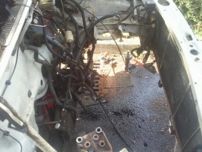

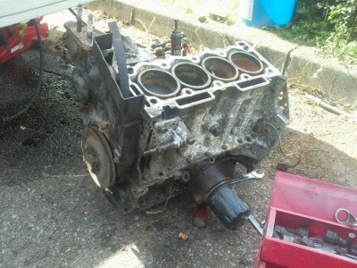

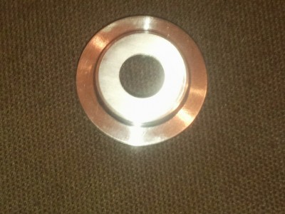

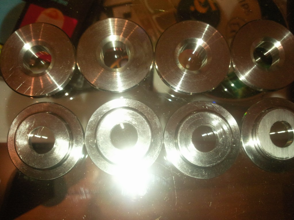

Bonjour tous le monde. Je remonte un peu ma presentation. Avec quelques photos du moteur terminé avec les carbus et de l ancien sorties. Je tenai aussi à vous montrez les superbe coupelles de Cricri :ok:
Messages : 37374
Re: Une nouvelle en Alsace (dans les carbus)
C'est beau tout plein ! ^_^

salut merlime... faudra m'expliquer quelque chose.....t'a une superbe fuite d'huile par terre, et pas de moteur dans la caisse!!!! :o :o :o :o :o :o :o :o :o :o :o :o
à c'est vrai... c'est une peugeot :jesors: :jesors: :jesors: :jesors:
