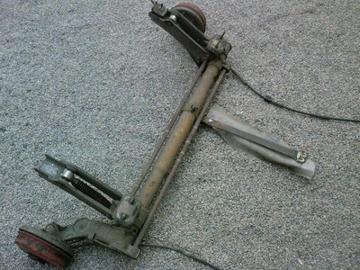

En parallèle j’attaque le train arrière.
Il était dans cet état.
train arrière
train arrière
J'ai commencé à le décapé à la brosse métallique sur perceuse.
J'ai acheté les pièces de rechanges pour le refaire.
Mais je voudrais savoir pour les peintures
Moi je prévois une peinture antirouille suivi d'une peinture noir et jaune.
Quel type de peinture utiliserez-vous ?
Pour les amortisseurs qu'elle modèle / marque vous me conseillez ?

Bilstein B6 tarrage ferme (pas GrN !) si tu aimes l'arsouille sinon B4 proche origine ou PTS Performance.
Sinon plein d'amortos vont bien comme Kayaba ultra SR etc...

................. et Viarouge qui est un choix dont on parle peu mais qui représente à mes yeux pas mal d'intérêts

jean a écrit :Bilstein B6 tarrage ferme (pas GrN !) si tu aimes l'arsouille sinon B4 proche origine ou PTS Performance.
Je pense que Jean a tout dit :ok:
Pour avoir roulé avec les Kyb Kayaba Ultra SR, je confirme qu'en usage routier "soutenu" (arsouille) c'est vraiment pas mal :ok:
J'avais 4 ultra SR + ressorts Eibach B)
Je ressorts une vieille photo B) Bientôt 12 ans.... le temps passe :(

Fab-07 a écrit :................. et Viarouge qui est un choix dont on parle peu mais qui représente à mes yeux pas mal d'intérêts
Seulement si tu sais quoi leur demander comme tarage.
Voui, c'est compliqué :o J'ai une paire de combinés filetés Bilstein tarés GrN chez la Stac.... Je me suis renseigné pour les faire réviser.... Le prix était correct car à la sortie, les combinés auraient été exactement comme des neufs (autant à l'intérieur qu'à l'extérieur) Mais c'est compliqué, il faut donner le poids de l'auto, et il faut avoir un usage bien spécifique
