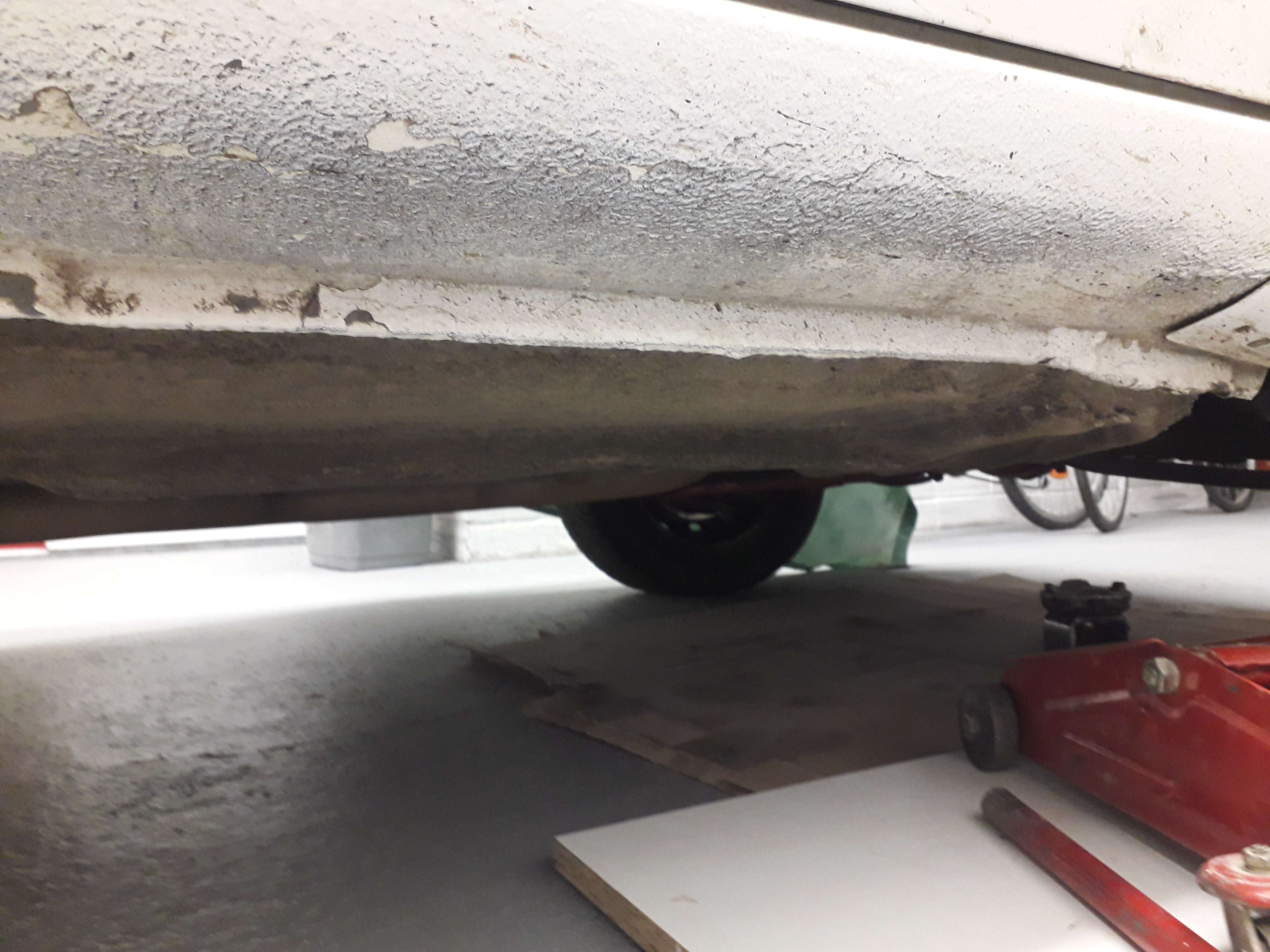

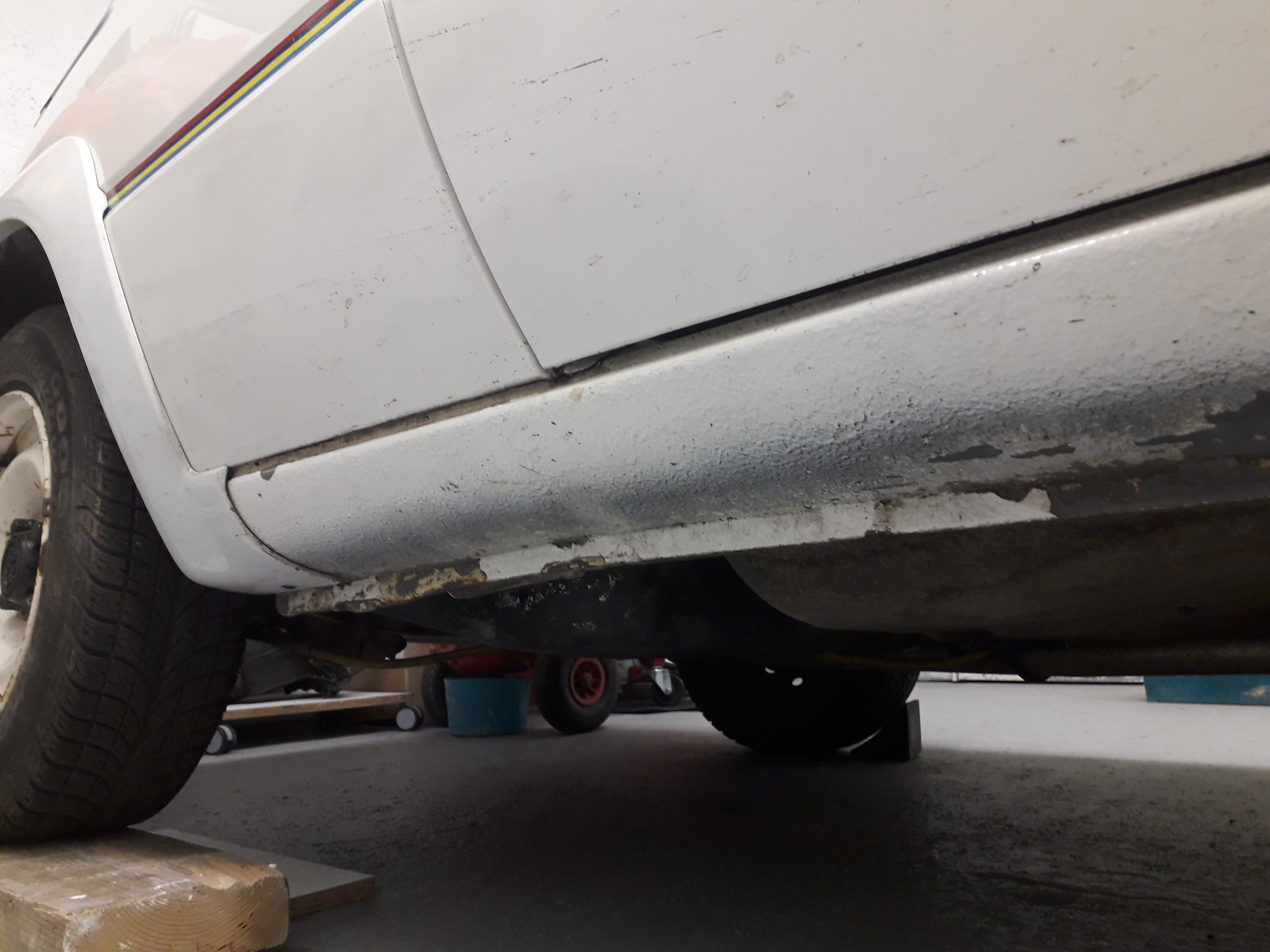

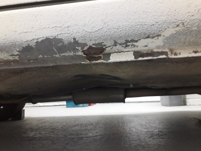

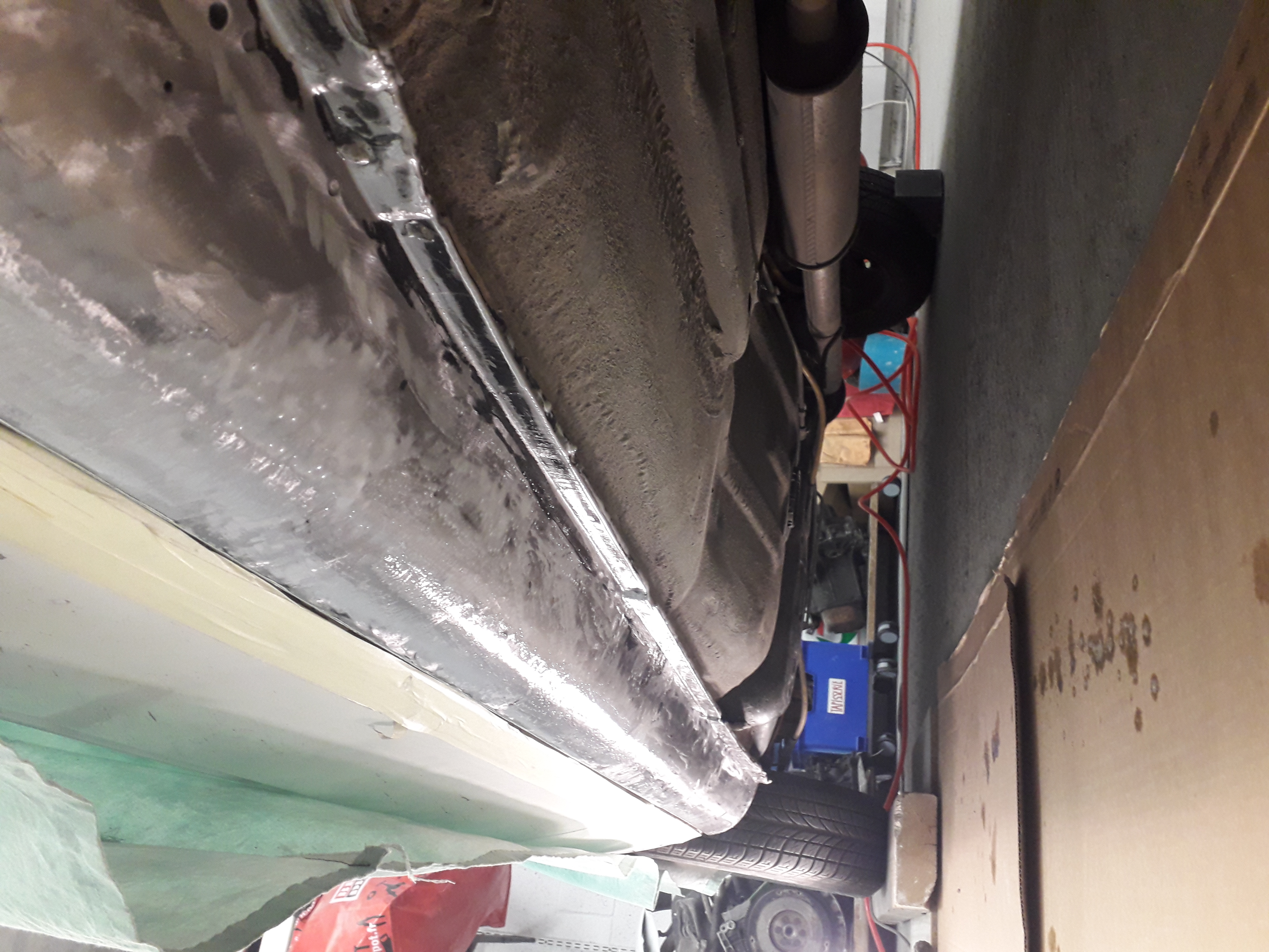

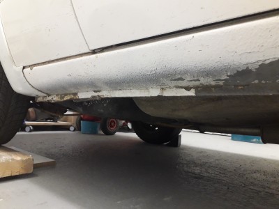

Traitement rouille bas de caisse
Message par SEBI59 »
Bonjour,
Je m’y suis remis et il était temps, décapage du bas de caisse droit, malheureusement il va falloir que je fasse une greffe de bas de caisse.
Pas grand chose, mais 2 points de rouille traversant. Le reste du bas de caisse est nickel. J en ai profité pour enlever le joint entre le bas de caisse et le bas d’aile arrière, pas de dégâts.
Brosse métallique en laiton, disque à lamelles sur disqueuse et l antigravillon à disparu. Un coup de traitement de rouille de type Julien.
Objectif de l’hiver, refaire les 2 bas de caisse, les 4 passages de roue et traitement des corps creux.

Avec les photos, c est mieux

Suite et fin

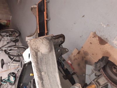

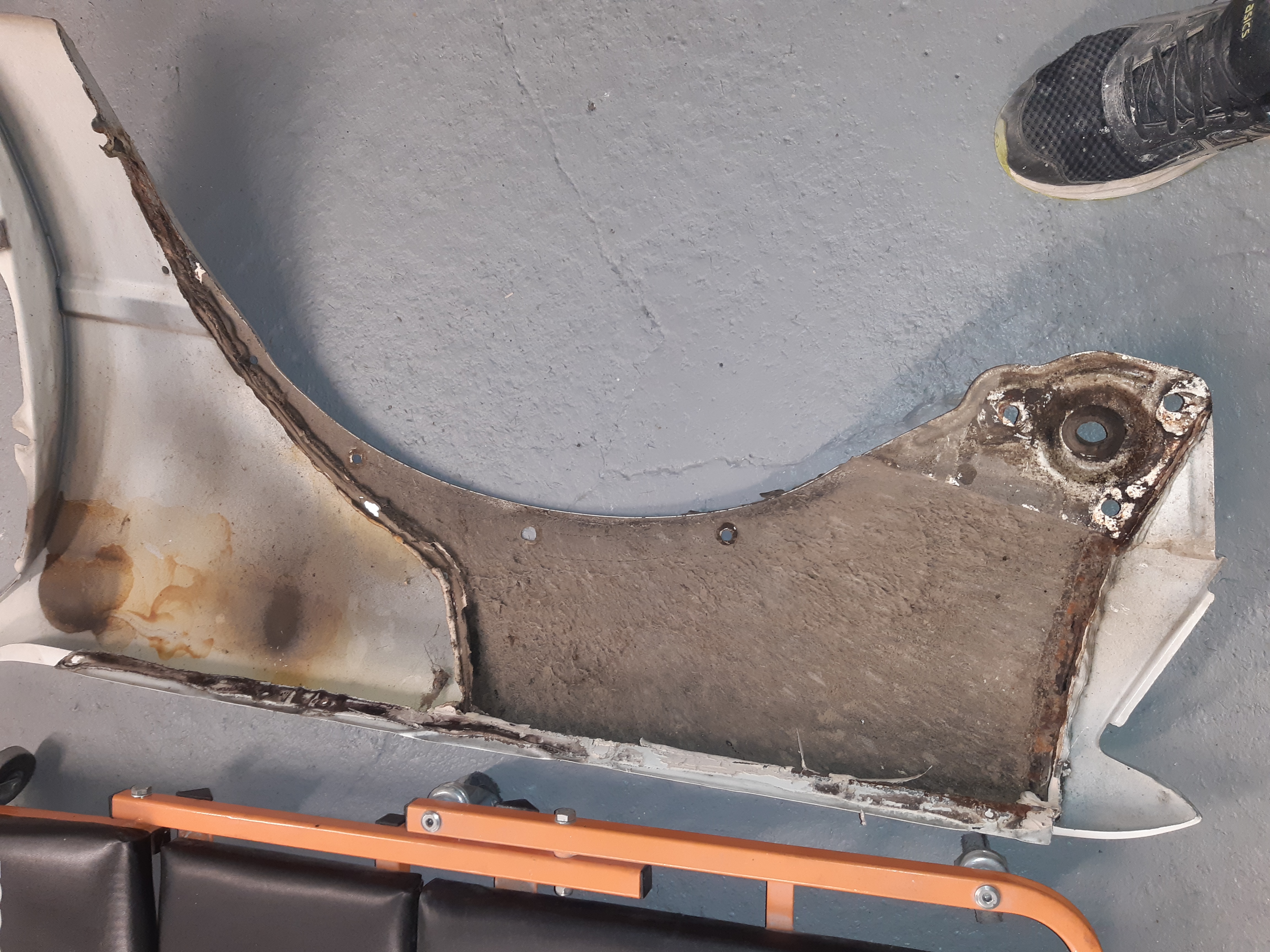

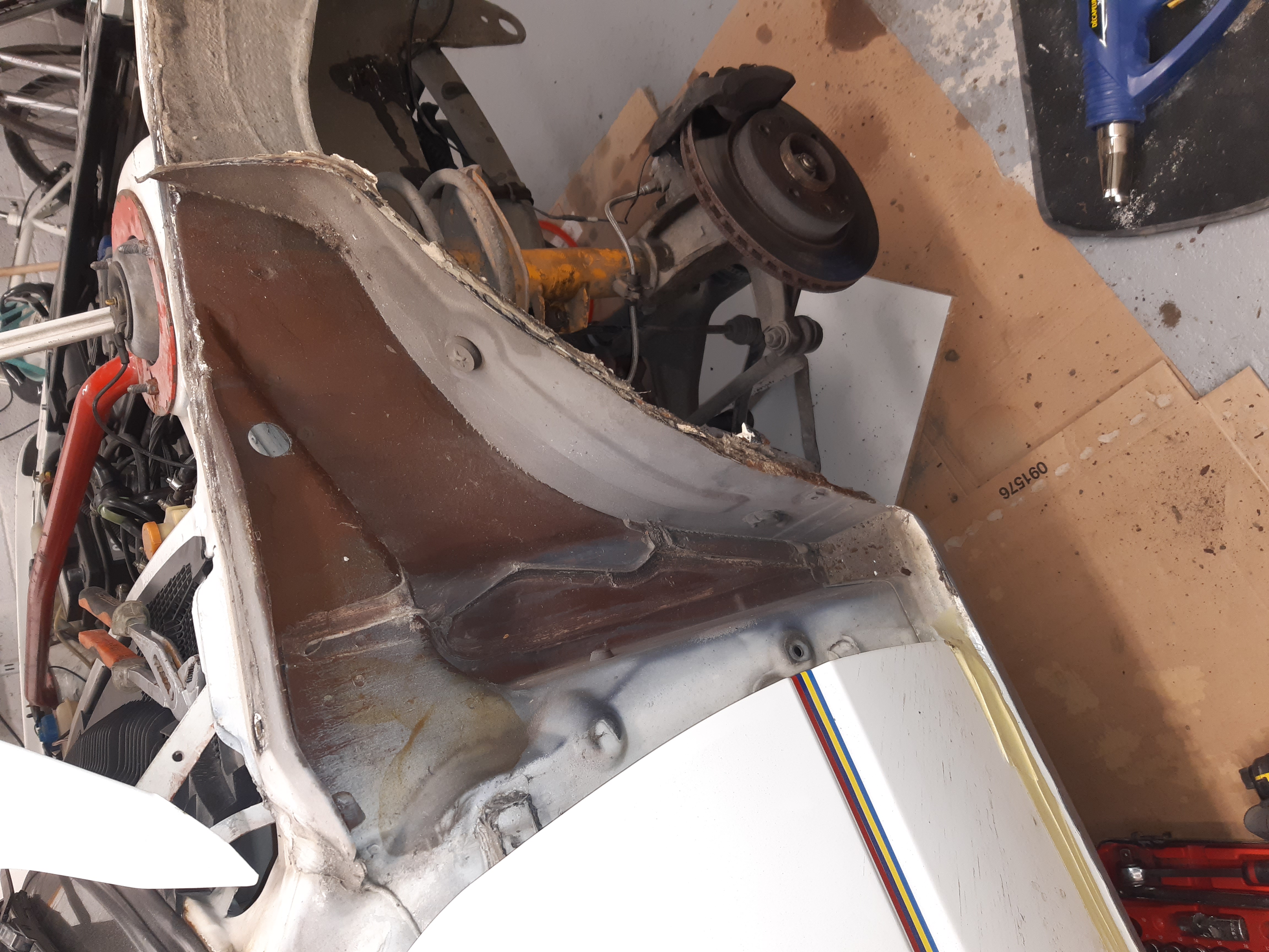

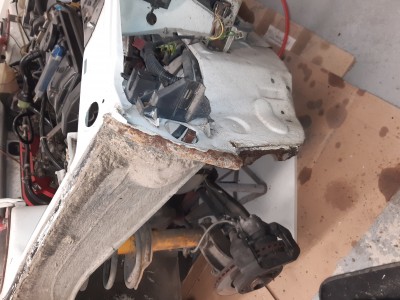

Aujourd’ hui, suite du démontage, c est autour de l aile avant droite.
J ai commencé à enlever l antigravillon et là aussi il devra passer par une greffe.

Sacré chantier !
Si tu as besoin de morceaux de tôles, j'ai une donneuse mais c'est une 5 portes, à confirmer si c'est compatible.
Bon courage pour la suite.
