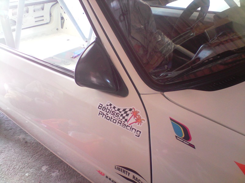

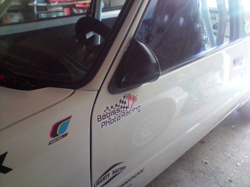

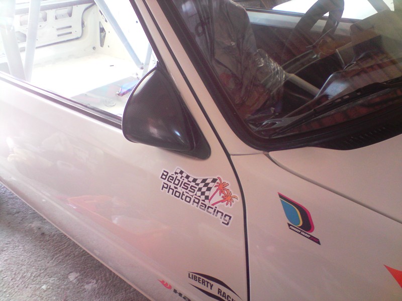

J-7 avant le 1er slalom de la saison, je prépare donc la grA pour cette course, ce matin grosse évo: <oo>
la pose des autocollants de notre ami Bebiss :mrgreen:
Messages : 19605
Has thanked : 1623 times
Been thanked : 1165 times
Re: Mes 205Rallye (GrA ...et série)
Si avec ça tu fends pas l'air ! :lol:
Messages : 13625
Has thanked : 537 times
Been thanked : 1172 times
jean a écrit :Si avec ça tu fends pas l'air ! :lol:
c'est pour faire un peu d'ombre, il commence a faire chaud :lol:
