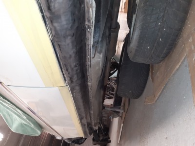

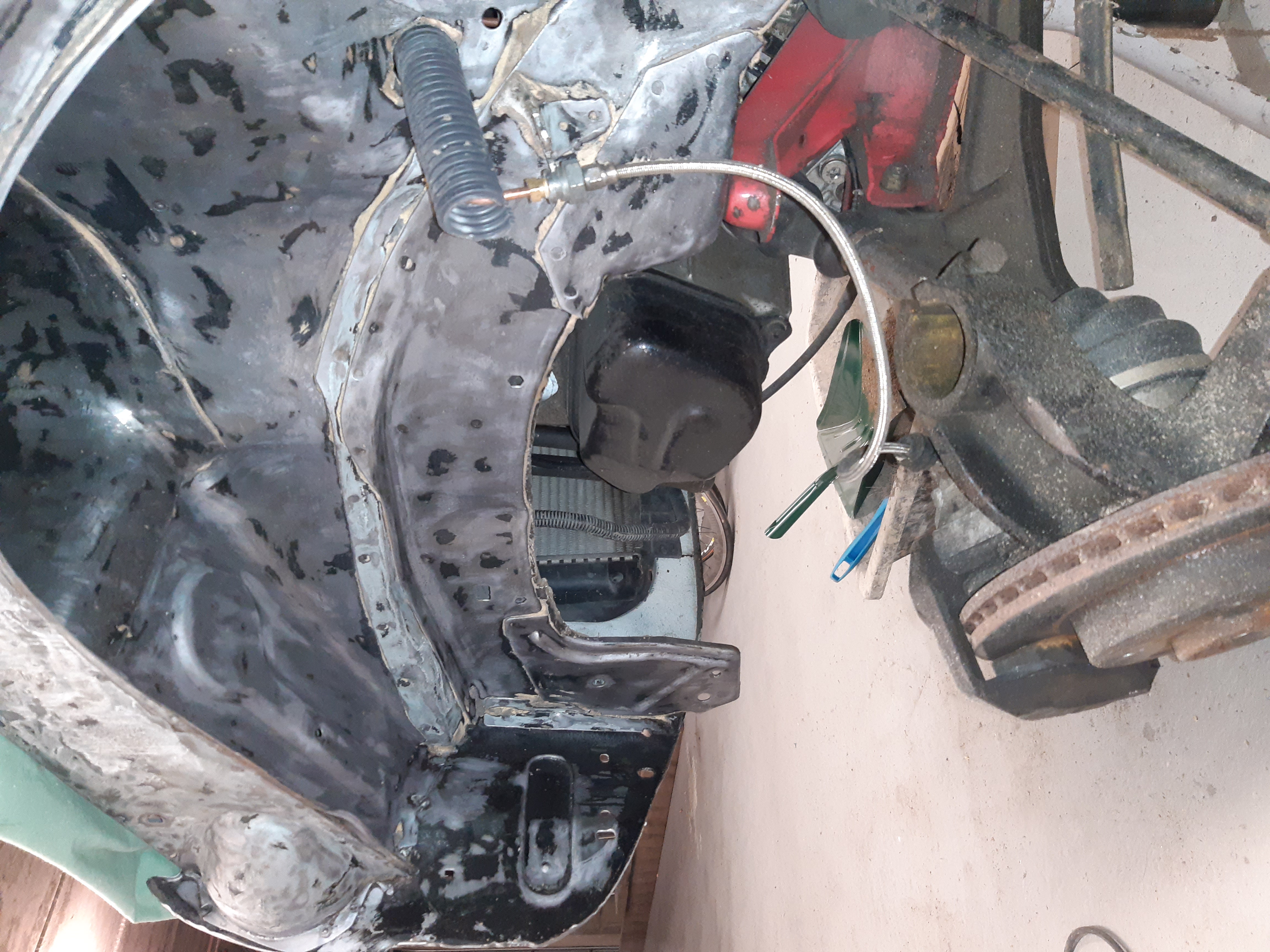

1er passage de roue decapé, c est la misère. ;)
Un peu tous les soirs ça passe mieux. 7 heures de boulot pour en arriver au bout.
Un peu de soudure en perspective, pour l instant pas de gros morceaux de gruyère

Tu as décapé avec quoi ?

Une meuleuse avec brosse métallique à brins torsadés et spatule+ décapeur thermique

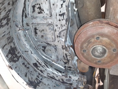

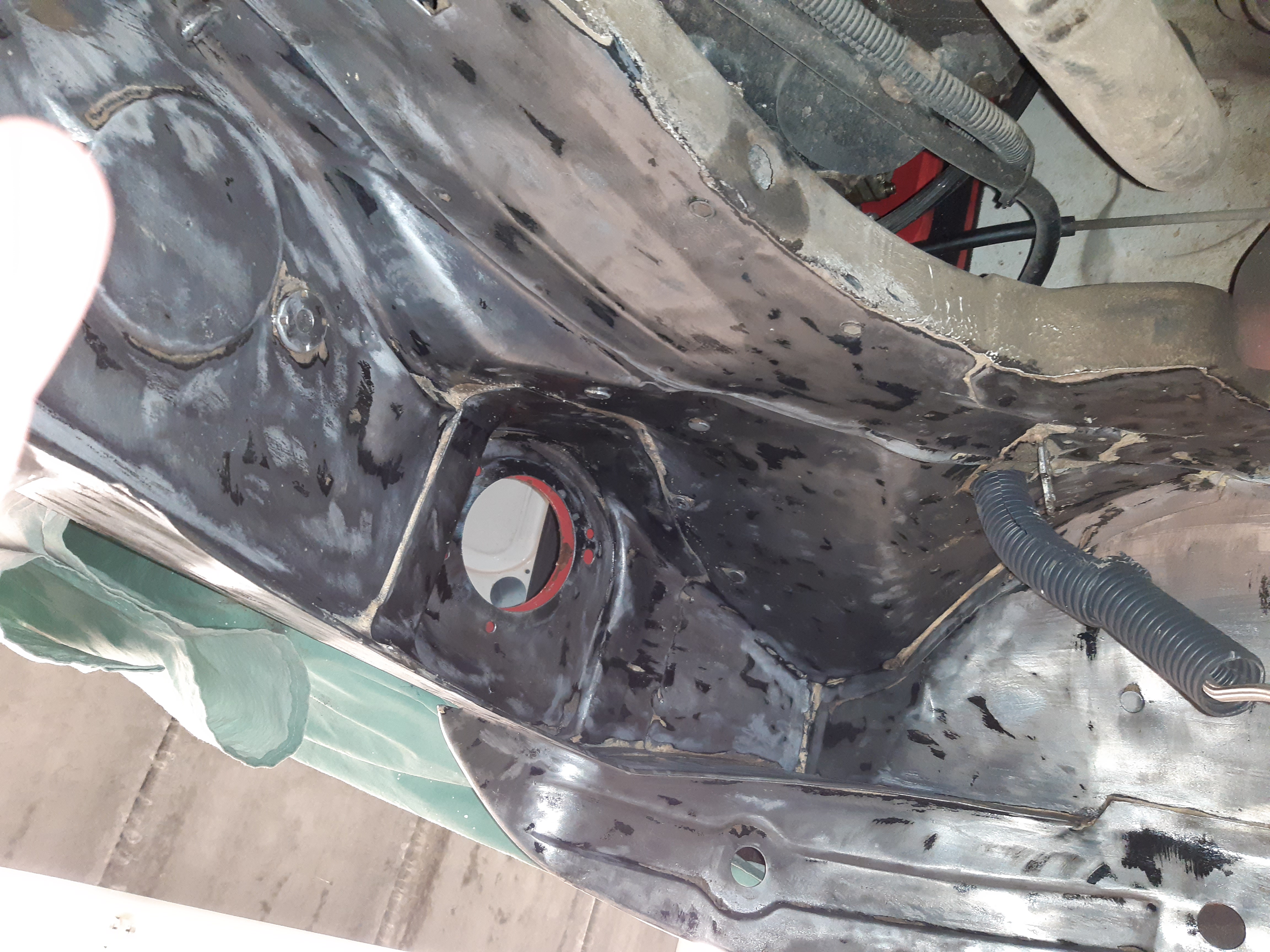

Ça avance bien et je suis content sur le côté gauche pas de rouille :)
Il me reste à decaper le passage d aile arrière droit, mais je pense qu il faut que je fasse tomber le réservoir essence,
Vos avis m interresses.

Une fois que tu as déposé ta goulotte et si tu ne decape pas le dessous de ta caisse moi je laisserai le réservoir ;)

Ce qui m inquiete, c’est que de temps en temps tu as des petites étincelles quand tu decapes et là juste à côté du réservoir, j’ai pas envie de me retrouver en slip :lol:

Tu peux trouver un bouchon, après vu dans ce sens là oui tu peux le déposer :ok:

Même si tu as tombé la goulotte, l’entrée du réservoir va t’embêter pour décaper correctement.
Alors oui, le mieux est de le tomber. :ok:
Et puis ça te permettra d’aller jeter un œil dessous. ;)
Messages : 24916
Has thanked : 1904 times
Been thanked : 1342 times
Re: Un nouveau nordiste
+1
Si tu as tombé le train arrière, le réservoir c'est vraiment une chose simple à déposer.
Et tant que c'est fait tu as accès à la totalité du dessous de caisse que tu ne vois jamais.
C'est l'occasion de traiter car tu n'y retournera pas de sitôt. "_"

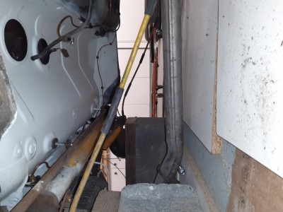

Merci pour les réponses, j avais mis un coup de jeune l année dernière sous le coffre et le réservoir.
Au moins je serais pas embêté par une vis bloquée :D
Du coup je vais le ressortir une nouvelle fois

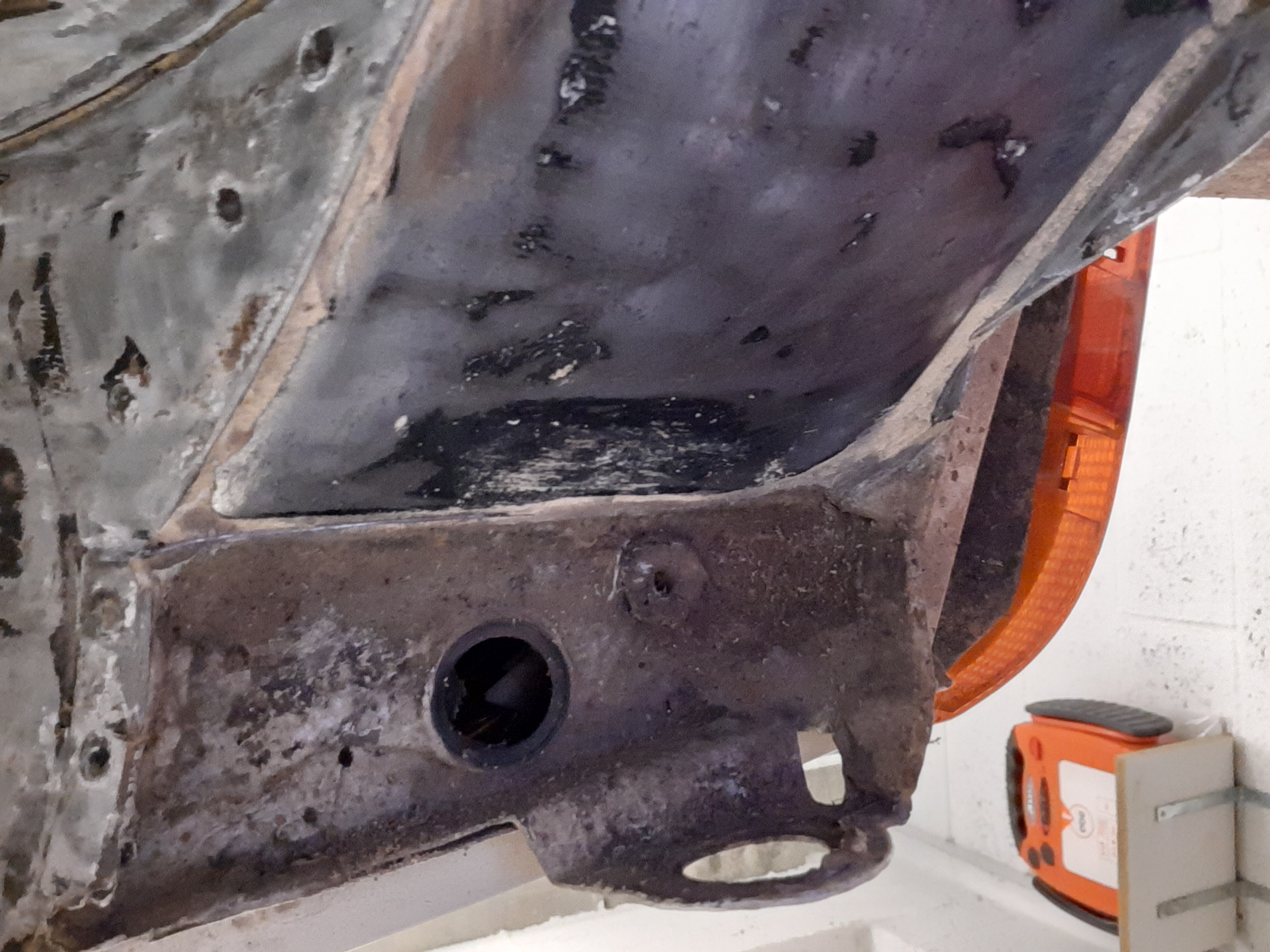

Du coup, je m’y suis mis, 1 heure après reservoir tombé.
J ai bien fait le travail en sera de meilleurs qualité du coup ça m a permis de voir un endroit qui est bien abimé et qu il faut traiter

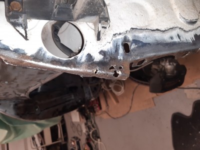

Oui au final, je ne regrette pas, de mémoire j était obligé de tomber le train arrière et ça me gonflé.

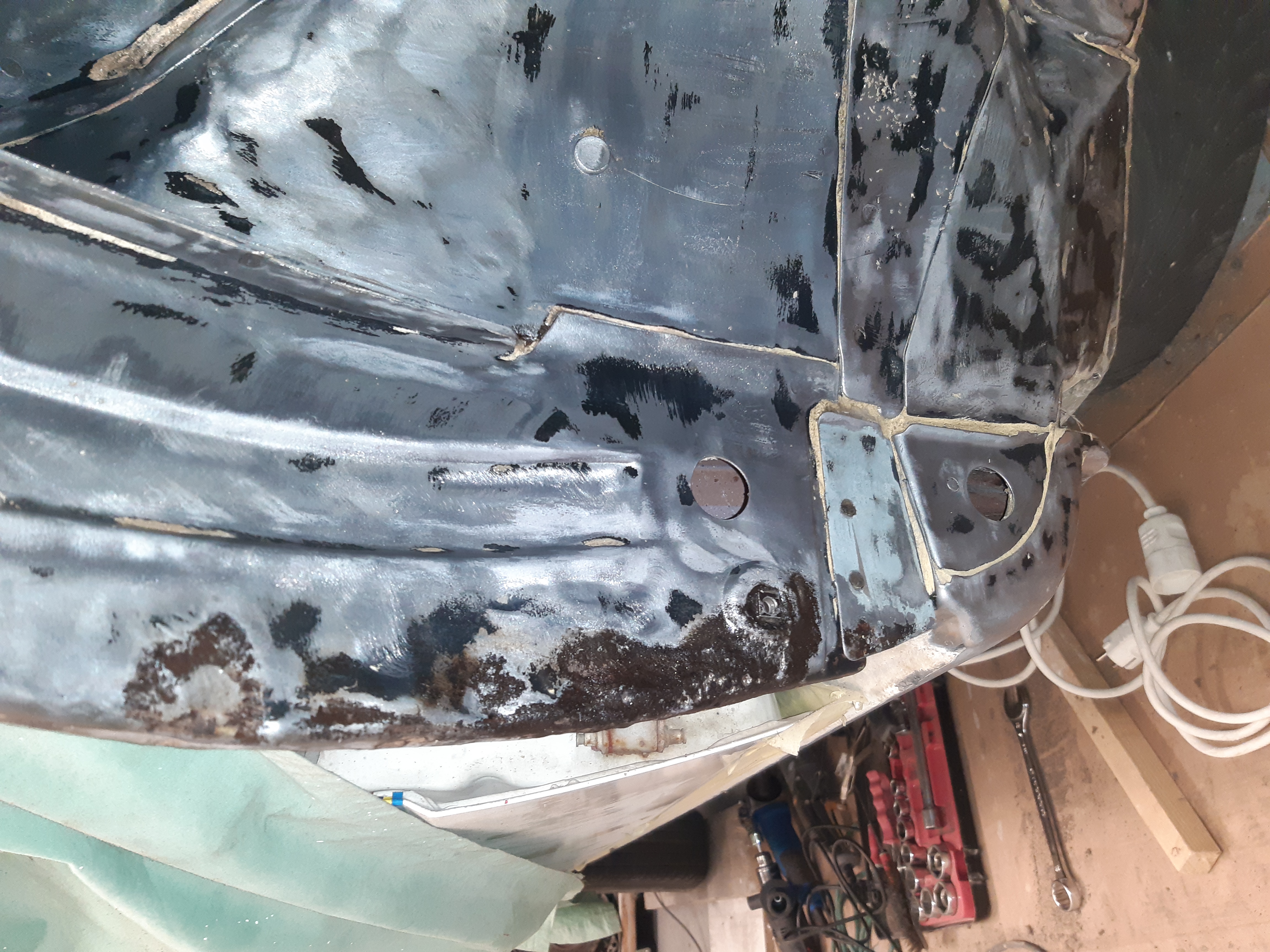

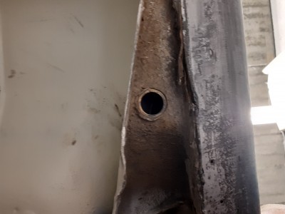

Par contre j ai comme un bouchon en plastique d'un diamètre de 10 MM situé à proximité de l œillet qui tient le par choc arriere. Je n arrive pas à l enlever comment faites vous?
SEBI59
Messages : 1201
Localisation : Avelin
Has thanked : 128 times
Been thanked : 35 times
Message par SEBI59 »
Avec une photo ce sera plus parlant
