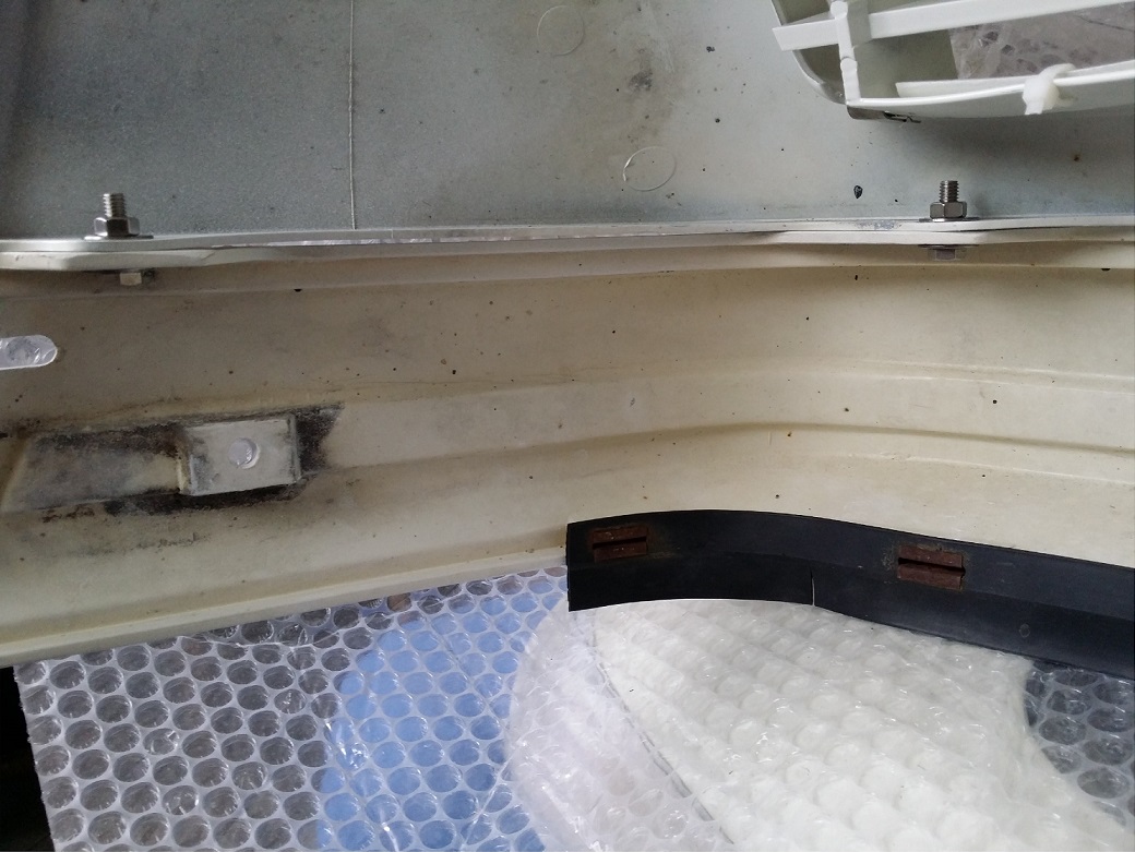

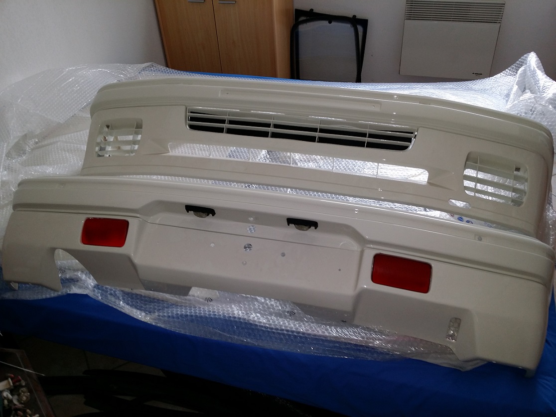

voila ce samedi montage des pare chocs
avec vis inox
et voila presque fini il ne reste plus que quelques détails

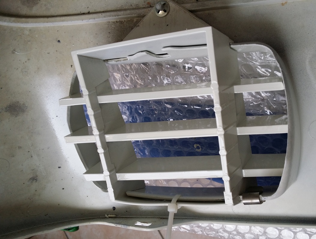

Travail très propre,....juste dommage pour les rislans sur les grilles. ;)

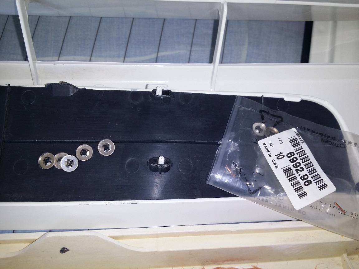

Par contre je n'ai pas trouvé les petites agrafes pour tenir la plaque noire plaquée derrière la grille de la jupe avant, je croyais que c'était les mêmes que la celles des grilles latérales (6987.98), mais non. Avez vous une réf?
Merci à tous :ok:

Le coup des rislans sur les grilles je l'ai vu sur le forum (fait avec des vis) car les gens conseillaient ce montage pour éviter de les perdre.. :blush:

sandrine a écrit :Le coup des rislans sur les grilles je l'ai vu sur le forum (fait avec des vis) car les gens conseillaient ce montage pour éviter de les perdre.. :blush:
Tu as bien fait.
Moi j'ai attaché comme ça mais en haut pour que ça se voit moins.

Mais c'est en haut j'avais juste tourné le pare choc pour faire le perçage

Ah oui exact ! :lol: J'ai regardé trop vite ! ^_^

Alors pour ceux que ça intéresse j'ai retrouvé la référence des agrafes pour maintenir le cache noir derrière la grille de jupe avant

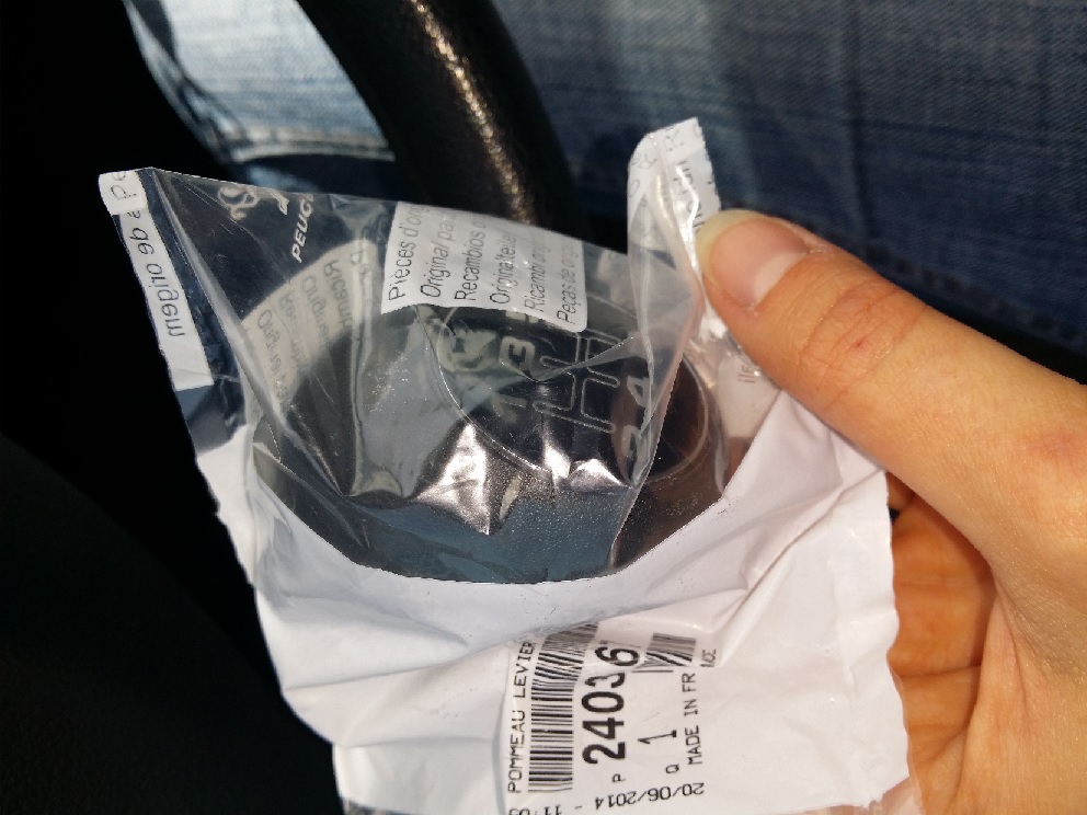

Le pommeau neuf!

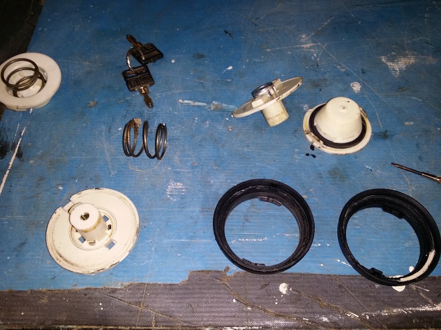

L'adaptation du bouchon d'essence 5 portes en 3 portes pour conserver la mêmes clef pour tout

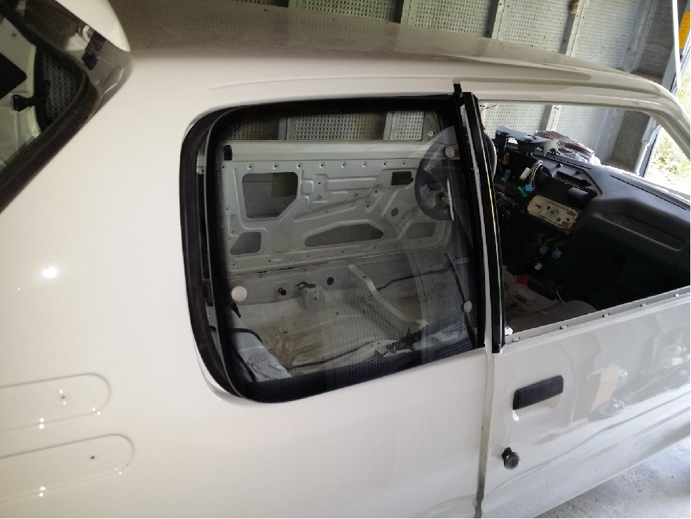

Pose des custodes

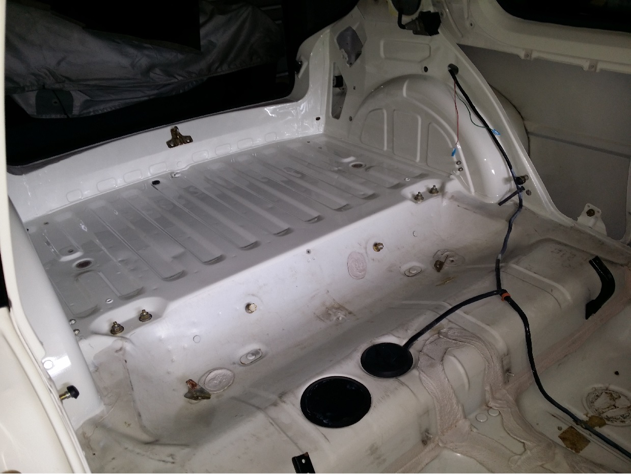

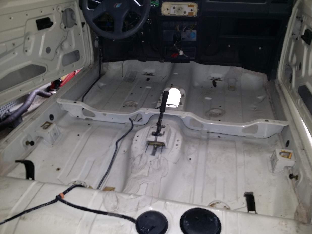

Nettoyage du plancher

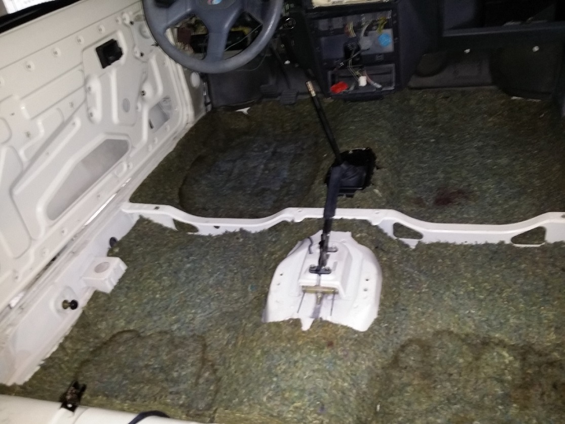

Pose de l'isolant acoustique

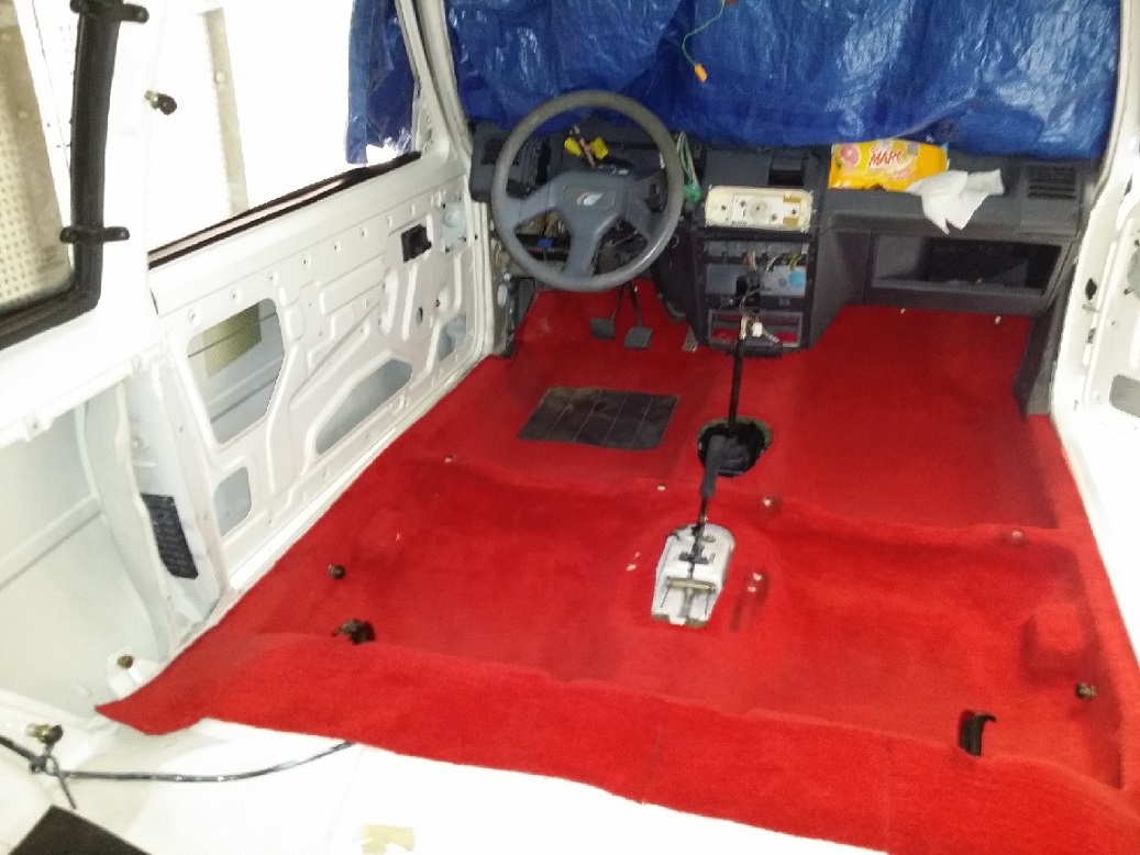

Pose de la moquette

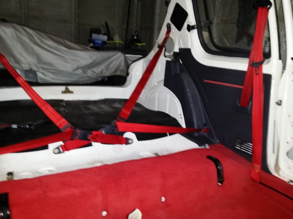

Montage des ceintures et des panneaux de portes arrière

He bah !!!! Ça bosse par là ...
Elle a l'air plutôt belle ta moquette ... :ok:
