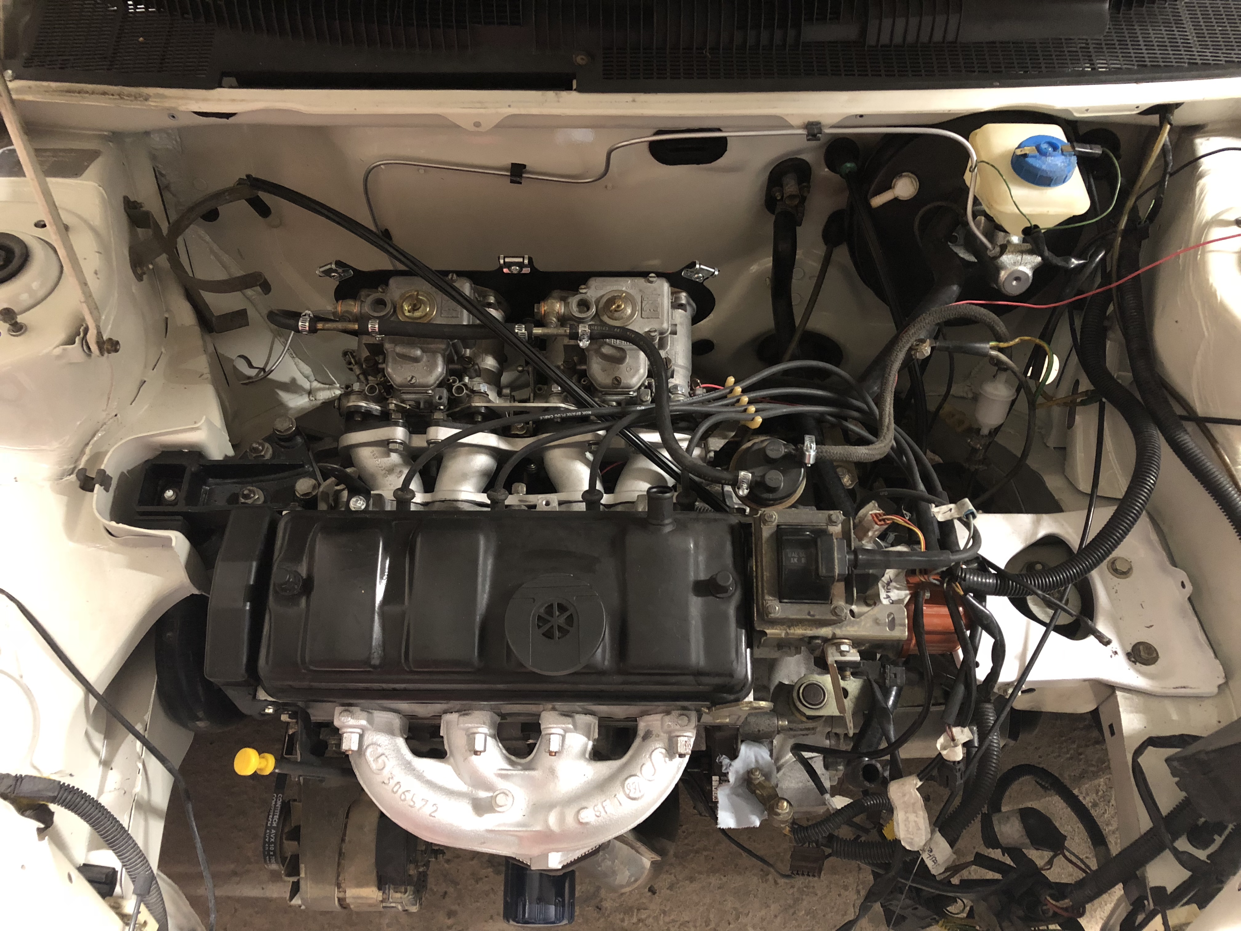

Debachage pour bosser dessus
Le TU est de retour sous le capot, et...... il a craqué !!! :D
Juste quelques secondes car je n’ai pas mis le LdR et rebranché juste ce qu’il faut pour demarrer

<oo> Beau boulot ! :ok:
Messages : 9970
A remercié : 741 fois
A été remercié : 706 fois
Re: 205 Rallye Varoise en rénovation: ça avance enfin !
Pour l'aac,il est préférable de caler avec disque gradué et comparateur en pigeage d'origine tu auras un décalage de quelques degrés :unsure:

Olive, merci du conseil. J’avais lu que cet AAC marchait bien avec le calage d’origine. Si ce n’est pas le cas alors oui ce sera poulie reglable... mais pas tout de suite car le combo Rallye/impots/Noel à fortement reduit mon potentiel d’action pour au moins 2 mois :mrgreen:
