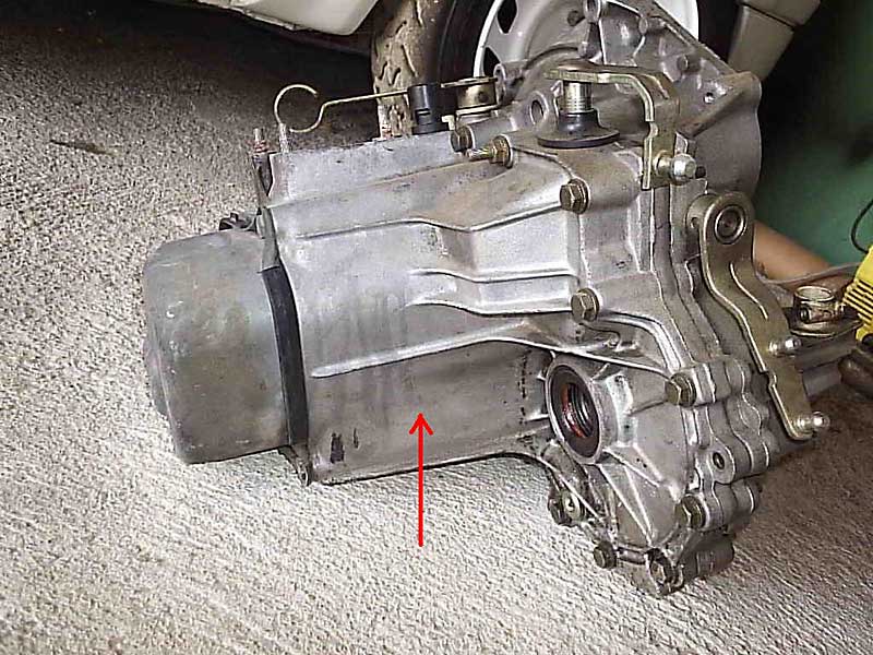

voila je dois changer le carter de ma boite de vitesse (voir photo jointe) je voulez savoir si un tout petit bricoleur comme moi peut y arrivé ou alors je dois laisser ca a un profés.

:angry: mais c'est ma boite de vitesse!!!!!!! :angry: et c'est ma 205 derrière!!!
:lol: :lol: :lol:
Un conseil, si tu ne te sens pas de le faire, fais-toi aider, car c'est quand même pas si évident que ça a faire.
Un autre conseil:recupere le nouveau carter ainsi que la cloche sur ma même BV et change les 2, ils sont appairés à la fabrication ;)

oui mais ma boite marche tres bien la seul chose c que celui qui me la vendu a scier les goujons du support moteur et en voulant les retirés tout a cassé dans les goujons et ca a foiré tout donc seul systeme cahnger ce carter.

il faut trouver (c'est mieux) un carter complet, apres c'est assez simple, mais fait etre un peu outillé (torx en 50, clé dynamo au minimum.
j'ai des carters si il faut d'avance.

il faut deposer synchro/fourchette/pignon de 5 si tu veux enlever que le carter supérieur.
la goupille de selecteur + selecteur complet
fourchettes et leur axes + pignonerie complete.
torx de 50 + plaque intermediaire + diff pour sortir l'autre carter.

pour info les c'est la plaque intermédiaire + la cloche qui sont appairés, pas les 2 carters entre eux si ?

fais gaffe aux torx qui maintiennent la plaque intermediaire sur la cloche ! elles sont montées au frein filet , faut avoir un embout de tres bonne qualité car si la tete foire c est galere a demonter ! ;)

oui normalement la plaque est appariée.
mais j'ai deja fait des mix, et ca marche, par contre il y a 2 modeles de plaques, correspondant a 2 montages au niveau des roulements.
par contre ca se monte indiféremment sur n'importe quel carter.
pour les torx, on bon embout, les frapper avant demontage, et bien les recoller + respecter le couple de serrage et aucun probleme du prochain redemontage.

c est quel indice de frein filet ? moyen ?

oui, j'utilise du scelbloc pour la plaque et du frein filet moyen pour les torx. (bleu)

ouki c est la couleur qu ont les filets de vis au demontage ! par contre sur la mienne , j ai pas remarqué qu il y a avait un joint entre la plaque intermediaire et le carter ?

d'origine je sais pas mais sur la RTA et sur les notices de preparation il est indiqué de coller la plaque au scelbloc.
