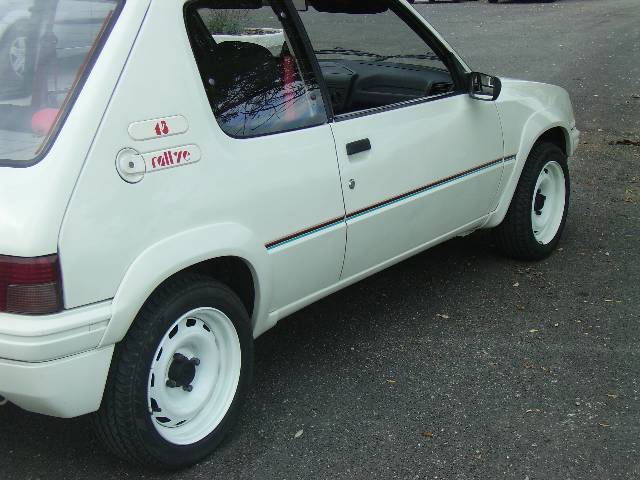

ca y est j'ai trouve des jantes de 106 rallye en 5.5X14ET16 je crois avec 4 pneu neuf dessus en 175/60/14 ca fera bien l'affaire.....
voilou je mettrez des photos lorsque jaurais recu les jantes....

cest bon jai acheter et montee ce matin meme des jantes de 106 rallye en 175/60/14 et16.....
ca lui donne une belle gueule mais elle est un poil trop haute maintenant donc faudra faire du rabaissage....
