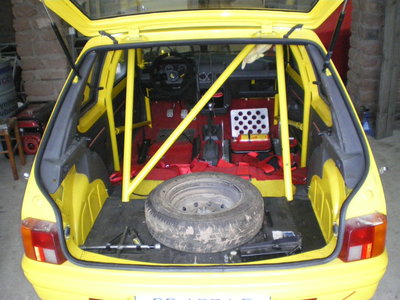

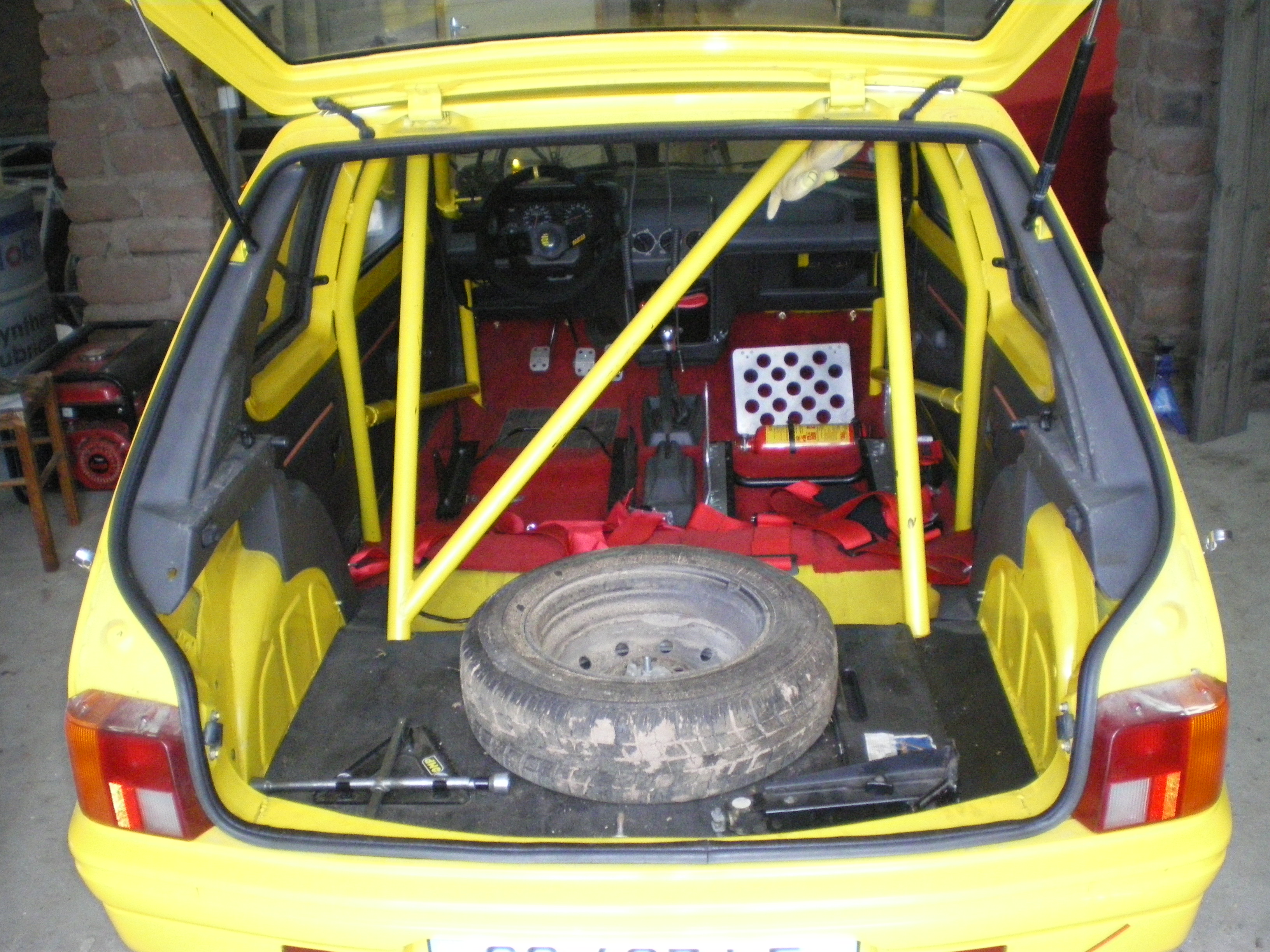

Je me permet de faire une petite rectif au post de Esteban au sujet de l'arceau
Tu as les 2 possibilités c.a.d soit tu poses un arceau aux dernières normes , soit tu as un arceau qui est sur la fiche d'homologation de la 205
Voici l'arceau de ma 205
Cdlt
Cdlt

Re: Vhc
Salut Fab,
as tu d'autre photo de ton arceau ?
merci par avance
merci par avance
Re: Vhc
Voici des photos lors de l'achat de la voiture
C'est un arceau soudé que Peugeot vendait , il est donc soudé au niveau des montants de portes et du pare brise
Pour Zazou si tu veux des renseignements au sujet du PTH, n'hésite pas
Fab88
Fab88
